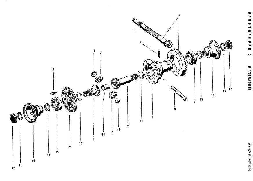

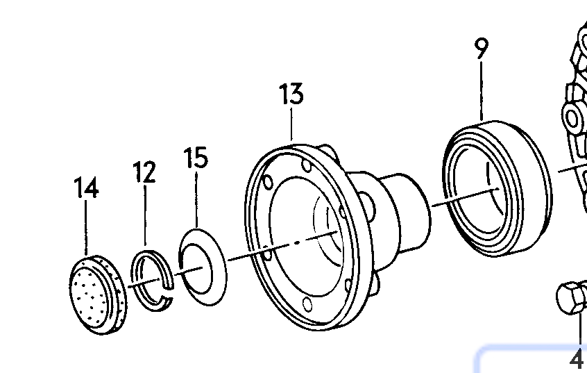

Ansonsten weiss ich jetzt, warum der Getriebeflansch so gewackelt hat ... da hat wohl mal jemand vergessen die Tellerfeder (Nr. 15 im Bild) unter dem Sprengring wieder mit einzubauen.
https://www.volkswagen-classic-parts.de ... ab97a.html
Gruss,
Roland
Beiträge: 7777
Re: Antriebswellengelenk hat Spiel am Getriebe (?)
Hallo Roland,
tirola hat geschrieben: 05.05.2020 12:14 Ansonsten weiss ich jetzt, warum der Getriebeflansch so gewackelt hat ... da hat wohl mal jemand vergessen die Tellerfeder (Nr. 15 im Bild) unter dem Sprengring wieder mit einzubauen
… beim 002er Getriebe gehört da aber keine Tellerfeder unter dem Sprengring :stupid:
https://www.volkswagen-classic-parts.de ... .html#/176

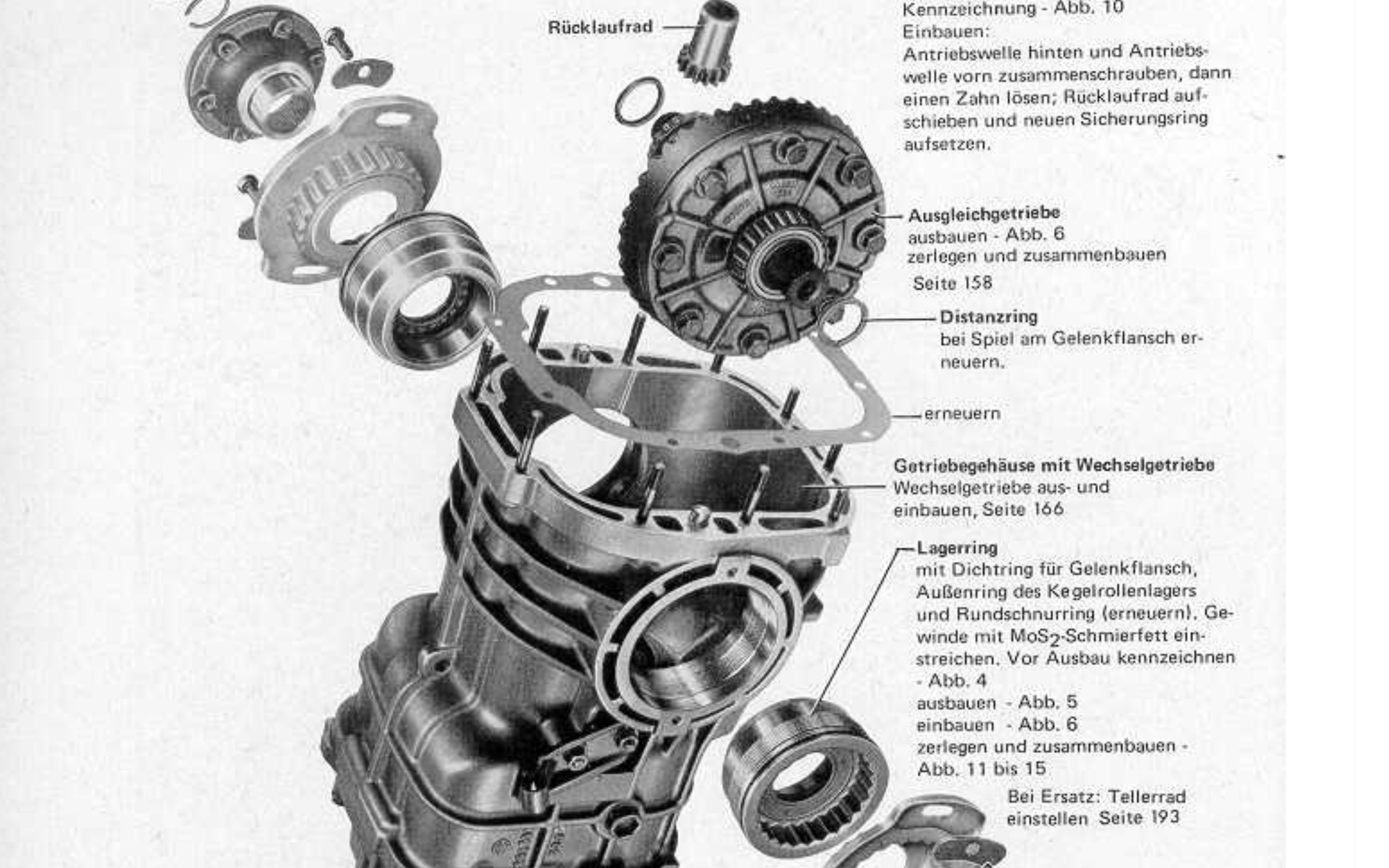

Hallöchen,
da ich da bei meinem Getriebe dran war geb ich auch mal meinen Senf dazu,
im RLF von 75 auf Seite 166 sieht man den Distanzring, ist dem Diff zugeordnet.
Dort steht auch bei Spiel am Gelenkwellenflansch erneuern, das Ding ist auch nicht Plan/Flach sonder leicht gewölbt, hat also Federwirkung.
Leider nicht mehr lieferbar, hab da die normalen vertrauenswürdigen Händler durch und nicht weiter verfolgt da mein Getriebe ansonsten noch sehr gut beieinander ist.
Grüße, Matthias

Hallo Matthias,
danke! Auch der Link von Norbert zeigt diesen Distanzring (Nr. 15 in der Abbildung). Teilenummer 002 517 281. Sieht eigentlich aus wie ein ganz einfacher Federring ... ich suche mal, ob ich den doch noch wo finde.

Norbert*848b hat geschrieben: 05.05.2020 12:29 … beim 002er Getriebe gehört da aber keine Tellerfeder unter dem Sprengring :stupid:
Hm, stimmt dort ist keine Tellerfeder zu sehen. Dann war mein Bild von einem neueren Getrieb. Danke fuer den Hinweis!
Im RLF ist auch nur vom Sprengring die Rede (Abschnitt 3) ... und vom "gewellten Distanzring", der aber - wie Matthias schreibt - nicht mehr zu bekommen ist.
