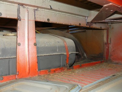

Der (leere) Tank muss auch raus

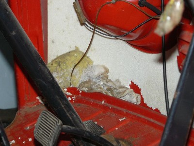

Wer wohnt denn hier???
Bis auf das Mäusenest und Glasscherben in den Frischluftrohren habe ich keine interessanten Funde gemacht. Das ist aber okay für mich. :wink:

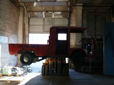

Dann war es endlich soweit und die Doka konnte zum Sandstrahler gebracht werden:
Bald wird er strahlen...

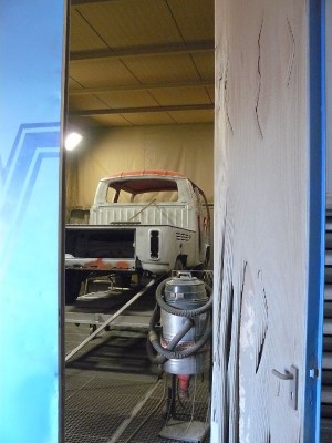

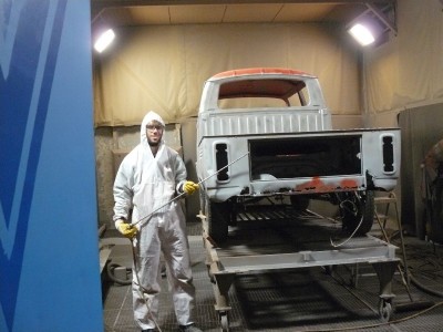

Los geht's!
Los geht's!

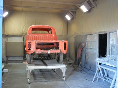

Fertig.
Fertig.
Andreas vom Strahlwerk 170 in Greifswald hat sehr professionelle Arbeit geleistet. Ich kann ihn an dieser Stelle empfehlen. Er hat sogar die Front gestrahlt (er musste mich jedoch überreden) und es ist nicht eine Delle zu sehen. :gut: Der reibungslose Ablauf und die sehr angenehme Kommunikation machte mich zu einem sehr glücklichen Kunden.

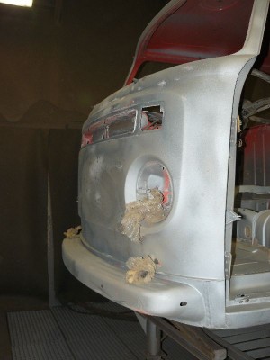

Saubere Front nach der Behandlung

Und wie es sich gehört, habe ich beim Reinigen der Karosserie nach dem Strahlen selbst Hand angelegt.
Selbst ist der Mann!

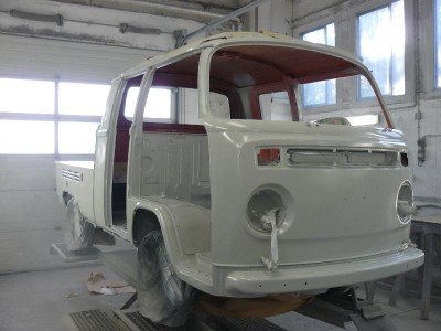

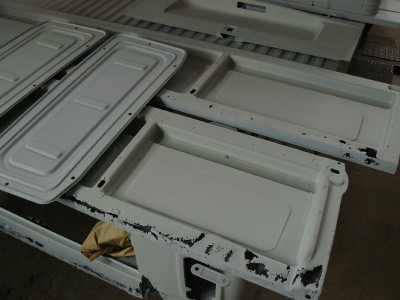

Nach dem der Regen sich (mir) eine Pause gegönnt hat, ging es direkt zur Lackiererei meines Vertrauens.
Wie neu...
Wie neu...
Mit etwas Füller auf das nackte Blech sieht doch alles gar nicht mehr so schlimm aus. :mrgreen: Eigentlich sieht die Doka doch schon fast wie neu aus.

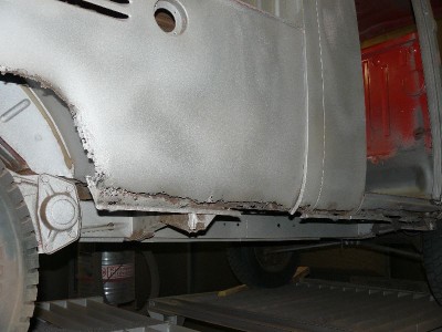

Bracken nach dem Strahlen und Grundieren

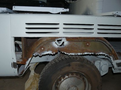

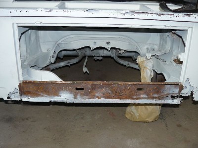

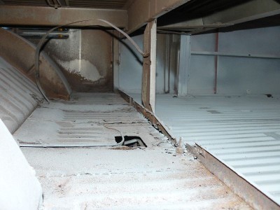

Zum Jahresende ging es jedoch wieder etwas weiter. Ich habe das Heckabschlussblech (bzw. die Reste) sauber entfernt und den Radlauf auf der rechten Seite herausgetrennt. Den Heckträger habe ich noch nicht entfernt, weil mein Druckminderer einen Defekt hatte. Ich wollte jedoch vorher eine Verstrebung einschweißen, damit sich nichts verziehen kann.
Heckabschlussblech entfernt
Auf Rostsuche...
Auf Rostsuche...
Tankraum
Tankraum
Frage: Wie bohre ich am besten die Schweißpunkte des Batterieboden auf? Ich komme an die Hälfte nicht ordentlich mit der Bohrmaschine bzw. dem Druckluft-Stabschleifer heran. Da muss es doch einen vernünftigen Weg geben. :wall: Ich will den Batterieboden wiederverwenden, da er sich in einem guten Zustand zeigt und für die Doka Mangelware ist.
Basti

Zum Batterieboden: am Besten geht das mit einem Druckluftmeissel, wegen Ersatz würde ich mal bei volksworks ähhh vintage steel andy anfragen...
Glück auf!
Bravo!
Alex
mr_639
Beiträge: 935
Registriert: 13.07.2008 14:04
IG T2 Mitgliedsnummer: 569
Re: Mein erstes Mal: Restauration einer T2b Doka
Beitrag von mr_639 »
An welche Schweißpunkte kommst nicht ran?
Willst du Ecke Austauschen oder warum willst das Batterieblech rausmachen?
Am Radlauf ist gepunktet, kommst vom Radlauf aus hin!
Dann kannst durch die ecke bohren und zum Rahmen kommst doch vom Motorraum hin!
Heckabschlussblech würde ich über die Stoßstangen Halterungen fixieren bzw vorm Verzug sichern aber vielleicht meldet sich no nen anderer der das schon mal gemacht hat!
