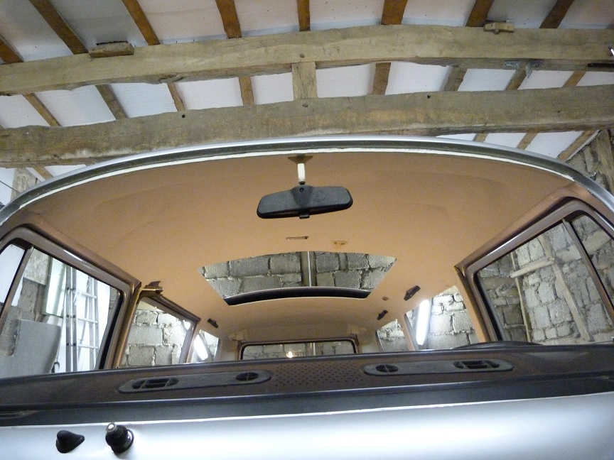

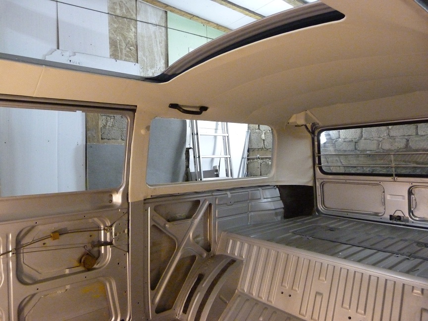

Danke für die Bilder.
Ich habe mich nun doch für einen Repro Himmel von bulli-jogge entschieden, denn er hatte mich vorher schon mit sehr guten Türdichtungen überzeugt.
Außerdem war er nur unwesendlich teuer als brauchbare Meterware.
Nachdem ich jetzt fast einen Himmel aus Mustern anfertigen kann, bleibt eine Erkenntnis.
Es gibt offenbar kein Material zu kaufen, bei dem gleichzeitig die Farbe, der Lochabstand und auch die Breite passt.
Dafür sind ein paar nette Anekdoten in der Konversation mit diversen Sattlern rausgesprungen...
Aber zum Himmel:
Die Nähte auf dem Schiebedachdeckel sitzen da wo sie hin gehören und auch der Rest ließ sich recht gut verarbeiten. Ich denke, jemand mit Sattlererfahrung bekommt den auch gut eingebaut.
Ich hatte bisher keinen Himmel in den Fingern gehabt, der auch nur annähernd diese Ausmaße hatte und habe mir entsprechend einen abgebrochen. Bin aber mit dem Ergebnis absolut zufrieden.

Jörg, dass sieht super aus. Jetzt könne ja endlich die Scheiben rein - oder? Hattest Du den Abnäher noch machen müssen, über den wir am Sonntag sprachen?
Gruß, Hanno
Sauwetter
Beiträge: 272
Registriert: 07.03.2010 13:40
Re: Bezugsquelle Himmelstoff?
Beitrag von Sauwetter »
Jep, jetzt muss ich noch die Rahmen der Austellfenster tauschen, dann können sie rein. Den Abnäher kann man auf den Bildern sehen, fällt aber nicht weiter auf, wenn man es nicht weiß. Nähkurs bestanden :thumb:
