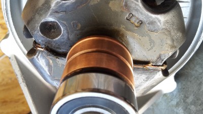

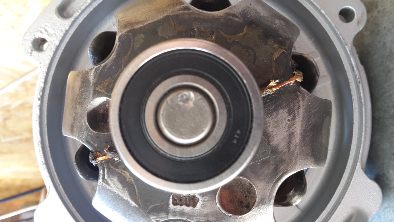

häng mich hier mal dran. Hab meine Lima-Überholung (neue Lager vorne und hinten, Schleifringe abdrehen lassen, Kohlebürste waren noch gut und dann alles durchgemessen) grad durch und hab mir nun die Keilriemenscheibe aufpressen lassen. Dabei hat mir der Tontilon wohl die beiden Kabel hinten am Läufer wohl blank gemacht :? Gut, die Kabelhüllen waren auch schon arg porös..
Nun liegen diese Kabel blank auf dem Läufer auf! Das is bestimmt noch so doll, oder? Muss ich die jetz irgendwie isoliert bekommen?

Ja, sonst gibts n Kurzen und deine Wicklungen könnten abrauchen (oder die Lima funktioniert einfach nicht, da sich im Rotor kein Magnetfeld aufbaut)

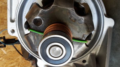

"funktioniert nicht", "abrauchen"... okay, das überzeugt :dagegen:
War etwas fumelig, aber hab jetz mal ne Kabelisolierung drum bekommen.

Du solltest die Isolierung noch mit etwas Vergussmasse oder 2K-Klebstoff fixieren. Die Läufer drehen ziemlich flott und wenn Dein Isolierkunststoff wegen der hohen Temperatur weich wird, dann kann er schnell wegfliegen.
Ich weiß nicht, wie es bei den Typ-4-Generatoren aussieht, hab' Typ1, doch bei meinem bist Du mit dem Abdrehen von 0,4 mm vom Schleifring schon an der Verschleißgrenze angekommen. Bei Dir sieht es nach mehr als 0,4 mm aus. Warum hast Du nicht gleich neue Schleifringe spendiert. Der Austausch ist kein großer Akt.
