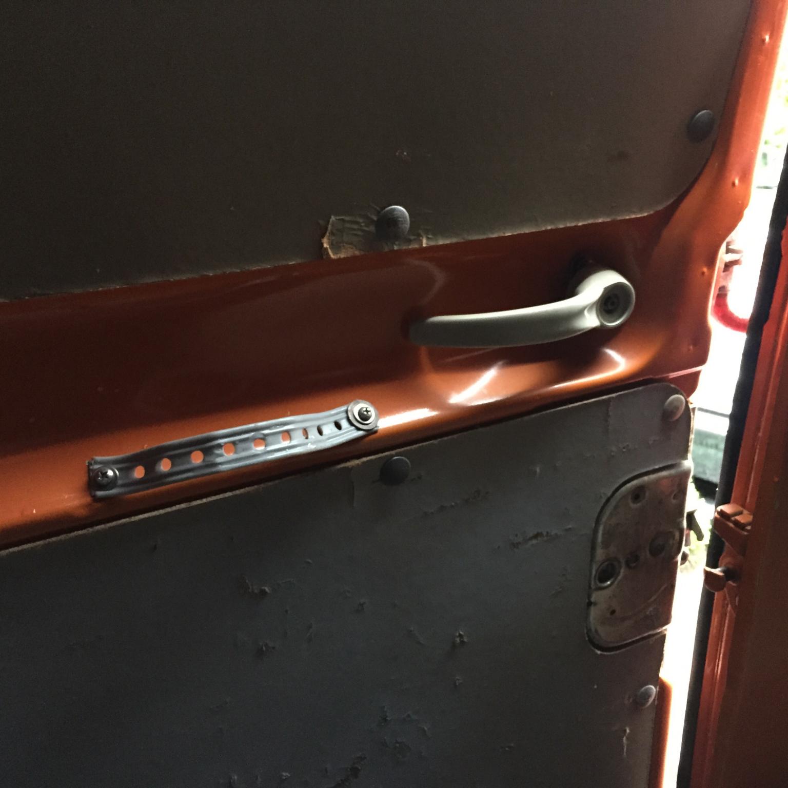

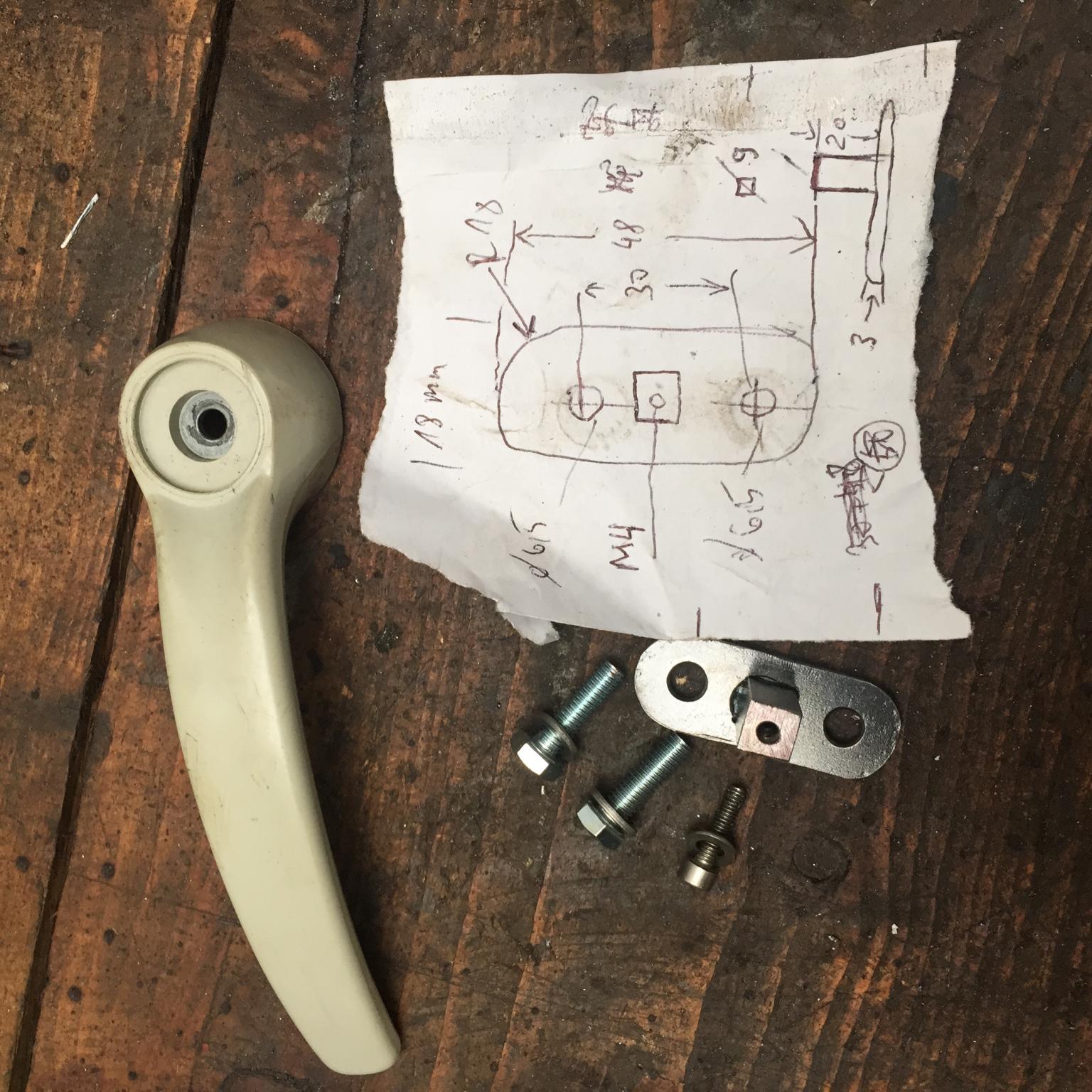

Habe da was gebastelt.
Der Vierkant ist 9mm und steht 20mm über.
Ist von einem Türdrücker.
