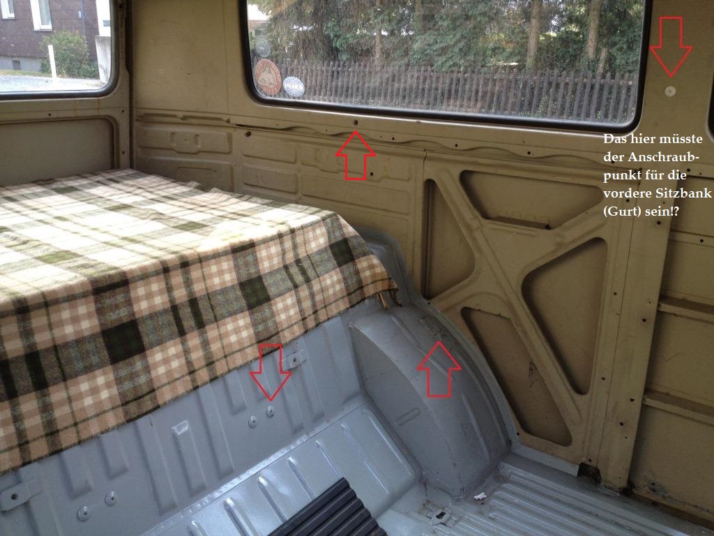

Anschraubpunkte

Ihr seid der Hammer!
Danke, schaue ich nachher mal nach ob da was vorhanden ist. Scheint aber ja so, als ob das bei jedem drin sein müsste… hoffe ich jedenfalls. Bin nämlich letzte Woche mit der Lackierung vom Innenraum fertig geworden :/

das Thema 3 Punktgurt interessiert mich auch noch.
Da Zwillinge und erst 2 jahre...müssen die auf jeden Fall in einen Kidnersitz.
Bei mir war ein Beckengut festgeschraubt und 2paar 3 Punktgurte lose unten in der Bank gelegen.
Wie die eingebaut waren, keine Ahnung.
Wobei ich hab die Kappen unter den Fenster auch schon gesehen und dachte da kommen die dann hin.
Hat jemand eine Bild von diesem speziellen Halter (im eingebauten Zustand)?
Grüße Daniel

Bilder zu dem Halter findest Du u.a. hier -> viewtopic.php?f=7&t=2872&start=45#p104522
Hab den auch drin... echt ne Gute Arbeit die Andreas (Bus-Hoehle) da macht... :gut:

danke für den Link mit den Bilder.
Was mir da aber aufgefallen ist, dass das Polster für den Roller auf den Bildern eingeschnitten ist.
Muß man wenn man das Fertige System von Andreas (Bus-Hoehle) kauft das Westfaliapolster anpassen?
Grüße Daniel

Nicht zwangsläufig... ich hab meine Matratze einfach an der Stelle zusammen gedrückt und unter den Gurt geschoben...
Wobei ich sagen muss das ich einen späten T2 hab... die haben ja die flache Matratze.. wie das bei den A's mit der hohen aussieht kann ich nicht sagen...
