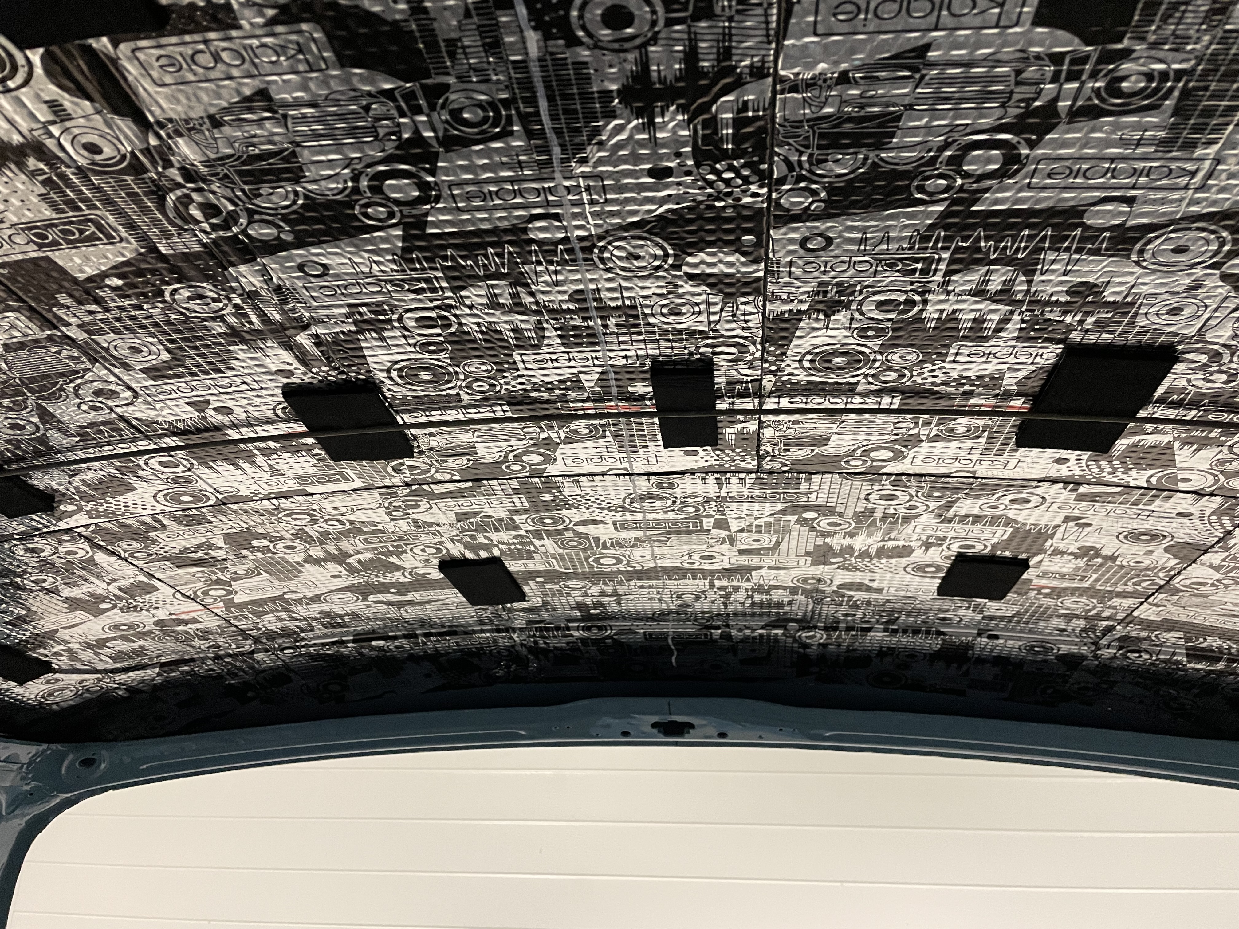

Super. Danke. Jetzt stellt sich nur die Frage, ob innen oder aussen laut der Skizze. Habe sie jetzt für aussen angepasst.

Was meinst du mit außen?
So wie es im unteren Teil der Skizze eingezeichnet ist.
Angepasst muss da nix werden.

Empfiehlt es sich die Stäbe möglichst nah an der Dachhaut zu befestigen, oder sollte man die den Abstand zur Dachhaut etwas vergrößern indem man die Stäbe etwas kürzt. Problem bei größerem Abstand ist ja, dass die Stäbe nicht so stramm sitzen.
