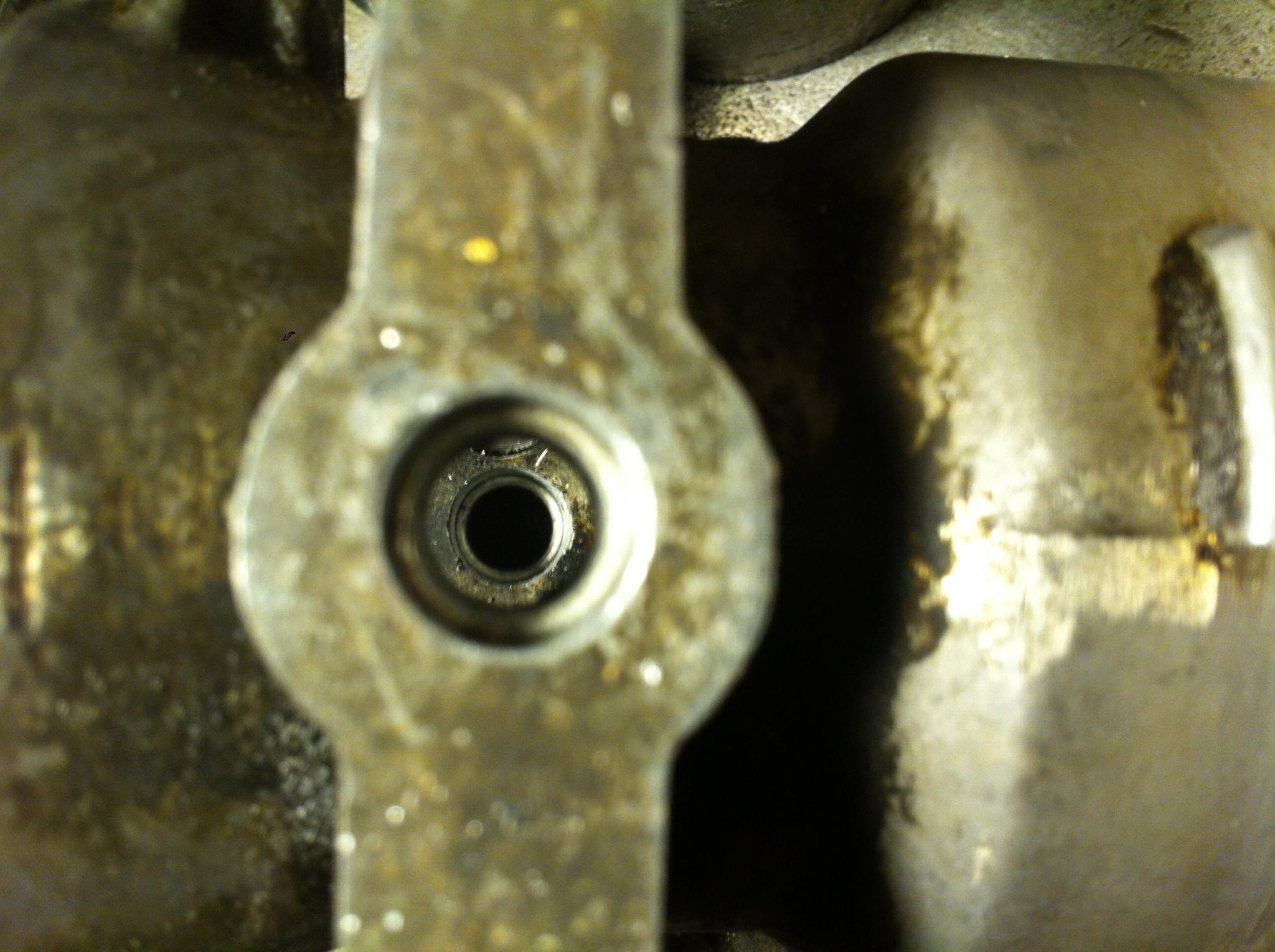

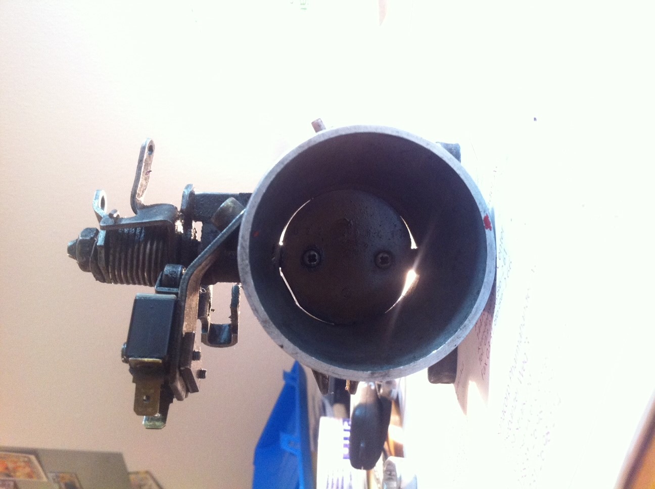

Auch ich möchte mich in Hanno's wunderbaren Thread einmischen. Ich kümmere mich gerade um die Drosselklappe meines Einspritzers, habe die gleichen Verschleiß-Spuren wie Hanno entdecken müssen. Leider ist es wie bereits von Hanno erwähnt mit einer neuen Drosselklappe nicht getan. Deshalb mein Posting in 3 Teile:
1. Lagerung der Drosselklappenwelle:
Das Spiel ist bei mir 0.3Xmm (an der Welle über dem Simmering mit der Messuhr) was mehr als deutlich ist. Also ausbohren und Lager rein.

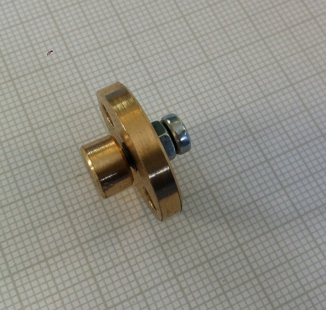

3. Axiale Führung der DK-Welle:
Unten werde ich die Unterstützungsscheibe von Hanno nachbauen mit Einstellschraube und mit einem O-Ring versehen, der gegen das DK-Gehäuse dichtet.

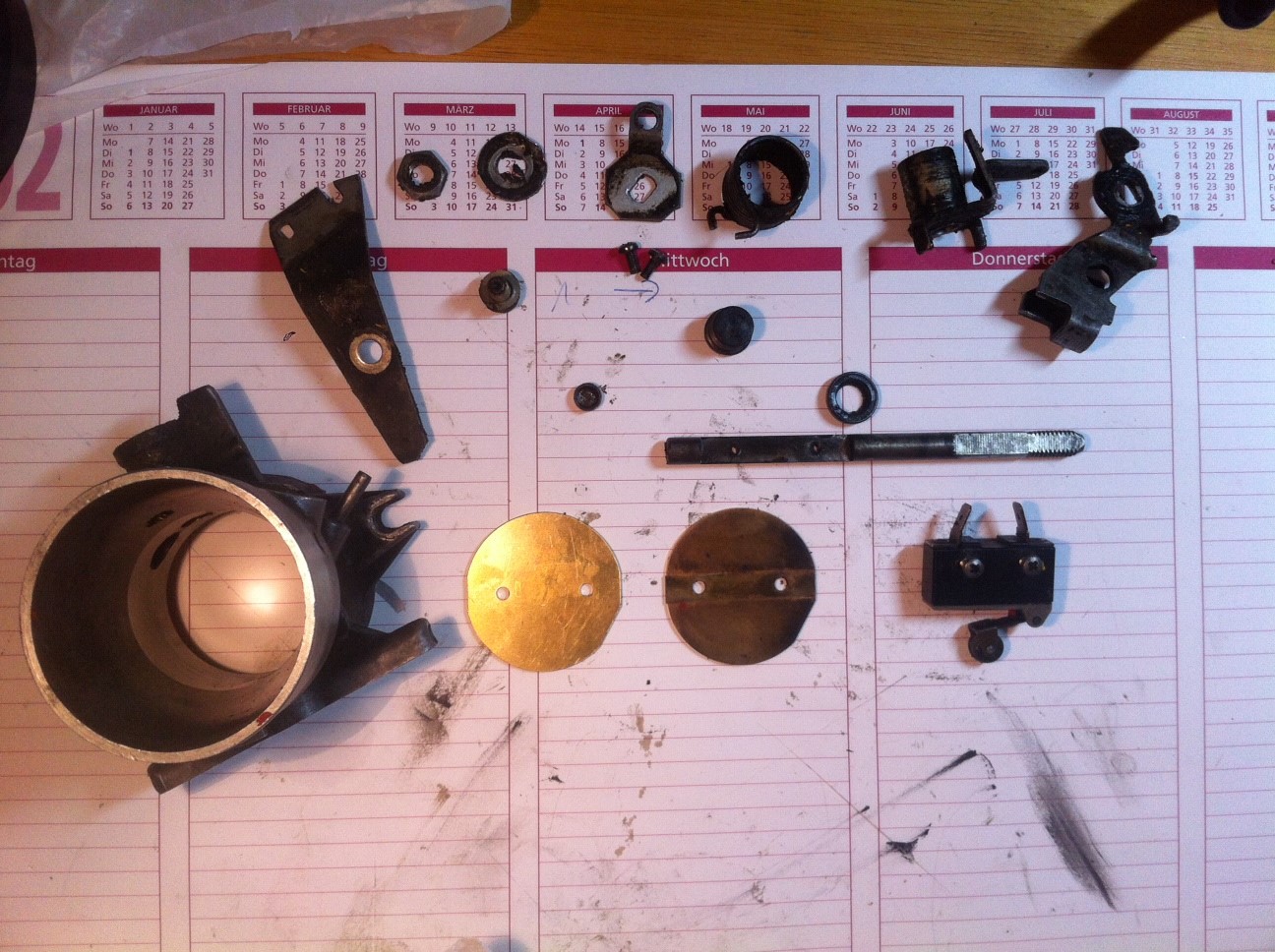

Es gibt Neuigkeiten. Mein Händler kam endlich mit den Lagern und den Dichtungen rum.

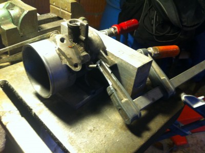

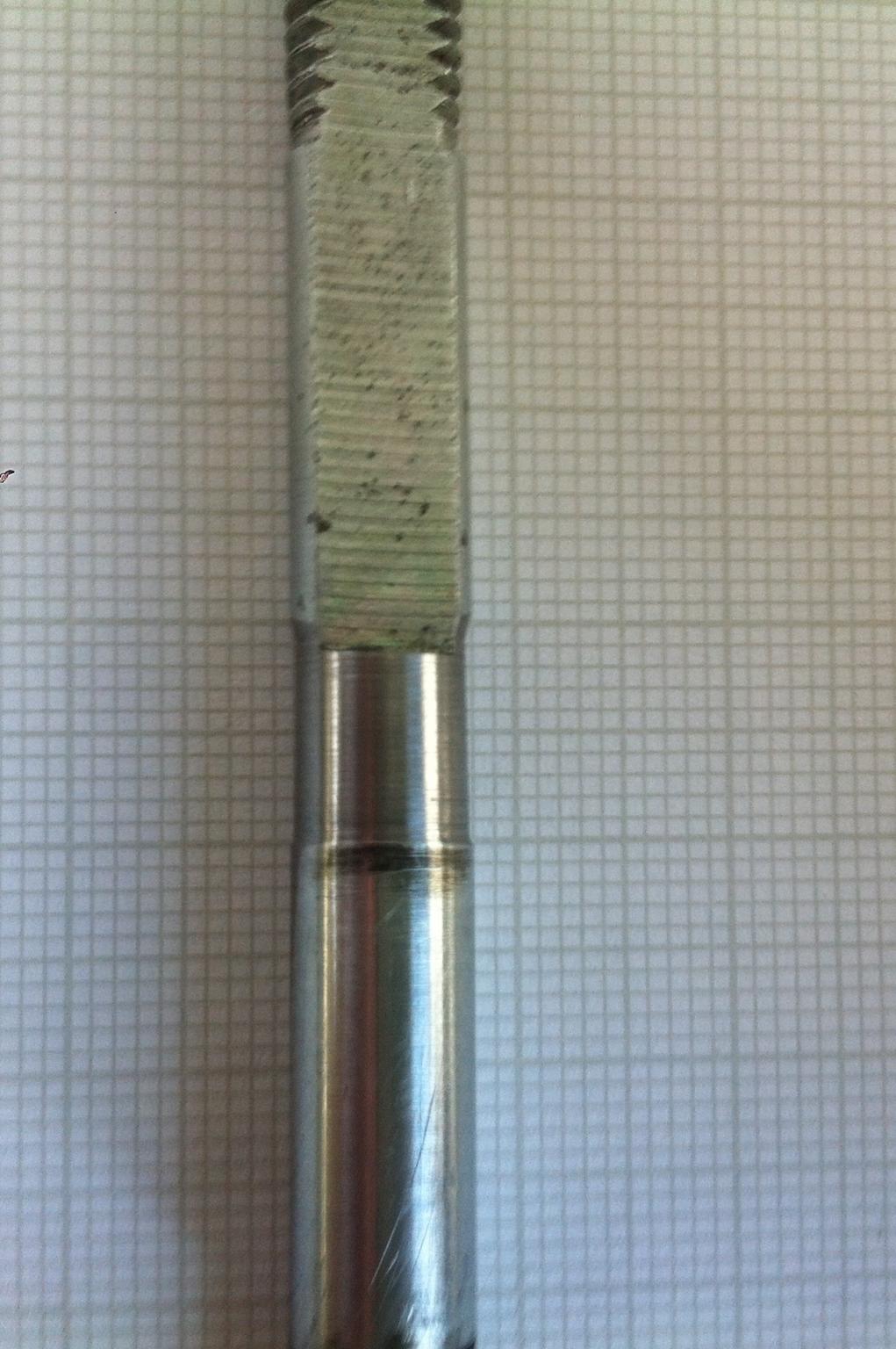

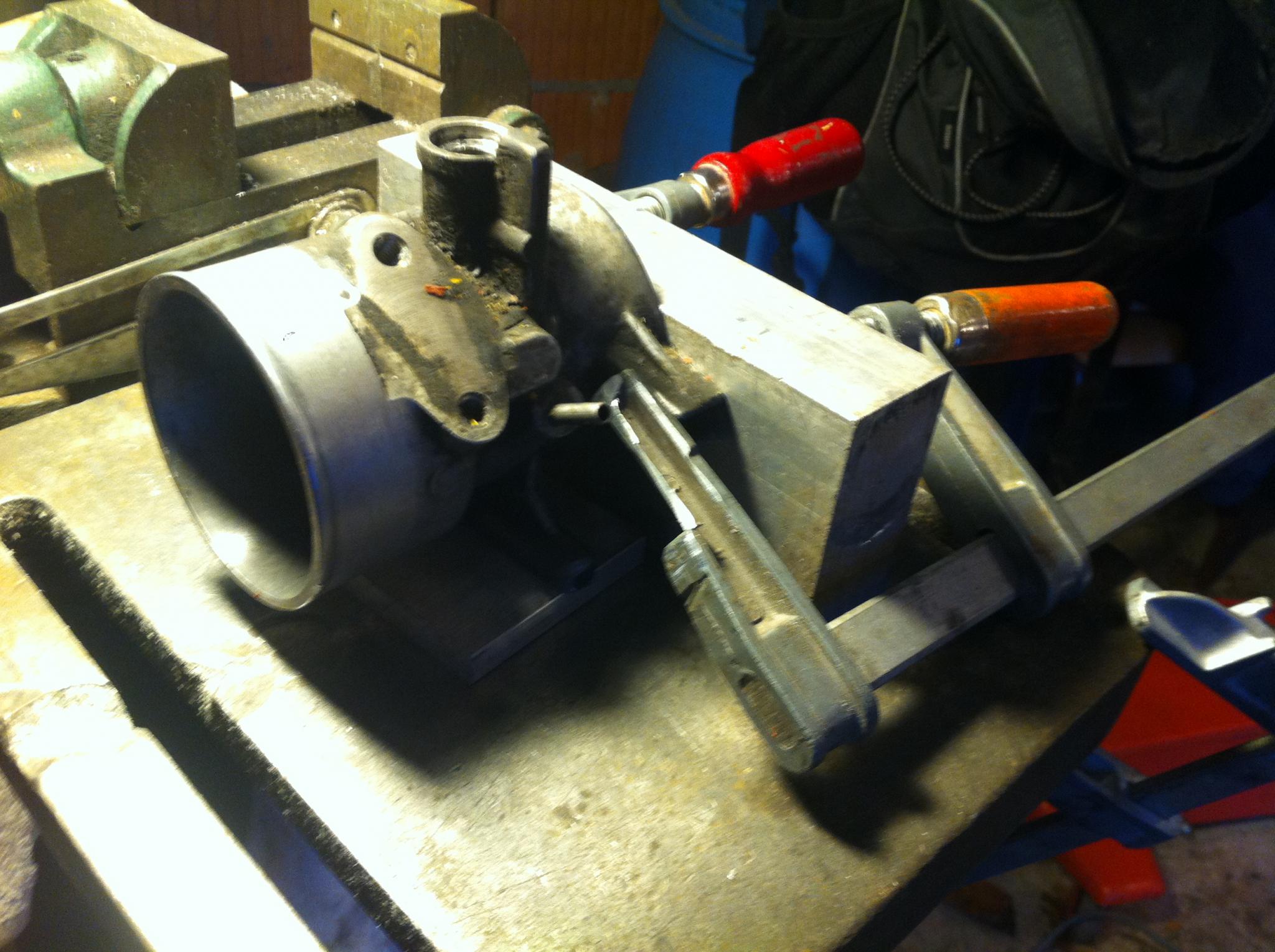

- Die Drosselklappe auf der Bohrmaschine gespannt und die Lagergasse mit 9.6 aufgebohrt. Dann mit 9.9 +005 gerieben.
- Lager habe ich wie im Beitrag vorher angedacht geschlitzt: die Hülsen vorsichtig im Schraubstock eingespannt und mit der normalen Eisensäge im Schlitz aufgesägt.
- Lager (mit Schlitz auf der entlasteten Seite) in die Drosselklappe eingepresst. Unten 1 Lager, oben 2, hier ist darauf zu achten, das Sie tief genug in den Luftkanal reinreichen, da zwischen Welle und (aufgebohrter) Lagergasse ja auch Flschluft durchziehen kann. Sind die Lager tief genug (nah genug an der Klappe) kommt da fast keine Luft mehr durch.
- Mit einer Reibe 7.85 +0005 vorsichtig den Grat am nun geschlossenen Schlitz der Lager entfernt. "Vorsichtig von Hand" damit die PTFE Beschichtung der Lager nicht beschädigt wird.
- Drosselklappenwelle fetten, einstecken und mit der Bohrmaschine leicht einlaufen lassen
= Gängig aber "Spielfrei"
- Drosselklappenwelle für den neuen Dichtring von 7.9 auf 7.2 abgedreht und poliert.
(der neue Dichtring hat 15 x 7 x 5 und die Lebensdauer wird dadurch hoffentlich deutlich erhöht)

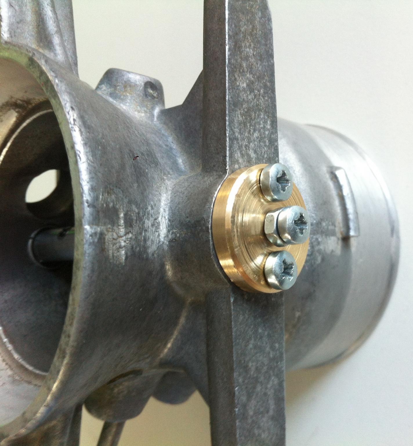

- Der Idee von Hanno bin ich auchnoch gefolgt und habe eine axiale Unterstützung der Welle gebaut. Diese besteht aus einem Tellerchen mit Einstellschraube M3 und Kontermutter und einem Messing-Druckstück. Das ganze wird abgedichtet und von unten mit der Drosselklappe verschraubt.
Heute Nachmittag folgt die Endmontage
Freu mich schon auf das Ergebniss.
Niko

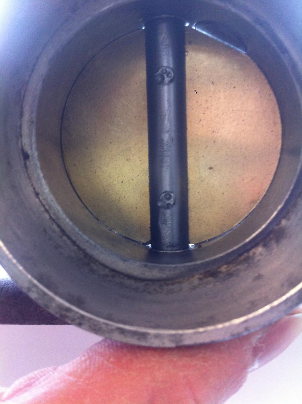

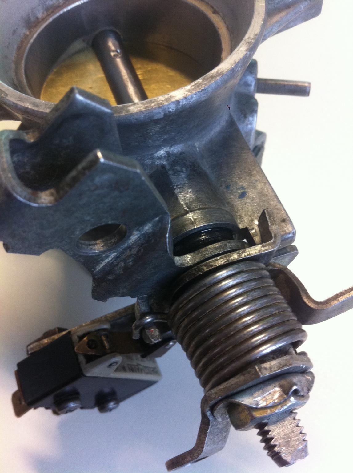

...und fertig.
So gut wie kein Lichtspalt mehr zu sehn,
Welle ist Axial unterstützt und oben neu Abgedichtet. Der Dichring hat 2 Lippen und steht oben ~2mm über. Diesen habe ich eingeklebt, weg kann er nach oben auch nicht.
Bald kommt der Probelauf.
Gruß, Niko

So.......
Die Drosselklappe schnurrt wie Kätzchen! Der Bus läuft viel ruhiger und auch die Leerlaufdrehzahl ist perfekt einzustellen.
Durchzug und Ansprechverhalten ist besser geworden, auch die Rückkehr zur LL-Drehzahl ist schneller und exakter.
Viel Besser als ich erwartet hatte.
Gruß, Niko
Gruß, Niko
