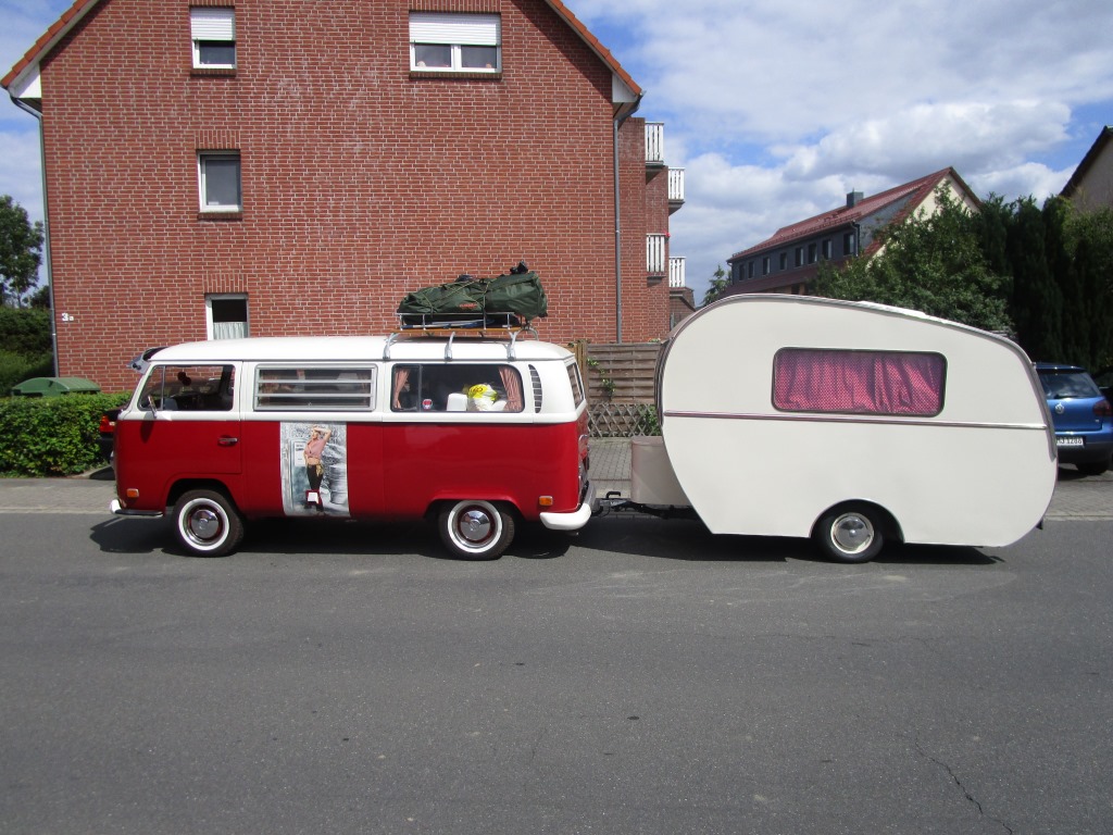

so, um auch mal hier ein Feedback zu geben, was ich nun für meinen Urlaubstrip gemacht habe:
Ich habe in Ebay einen guten Motorölkühler (von Behr) gefunden. Also den originalen raus, den Behr-Kühler hinter die Vorderachse platziert und auf dem Weg zum Anschlußadapter noch ein Thermostat eingesetzt. Somit hat der dritte Zylinder wieder mehr Luft und durch den größeren Ölkühler sollte die Öltemperatur im normalen Bereich bleiben.
Weiterhin lief mir mir noch eine Riechert-Anlage (34 PCI-Einkanal) über den Weg, welche nun auch entsprechend Platz genommen hat. Zu guter letzt noch gesehen, dass die Benzinpumpe am Ausgangsröhrchen nicht ganz dicht war. Also auch Neuteil rein.
Ich hoffe mal, dass somit die Voraussetzungen für den Urlaubstrip deutlich besser als vorher sind :-)
Ziel ist der Millstädter See und hinten dran der 1961 Dethleffs Beduin. Aussehen tut das Gespann zumindest schon mal richtig genial!!

Glückwunsch zu dem schönen Gespann und dem schönen Urlaub. Schön dass es gut gegangen ist.
