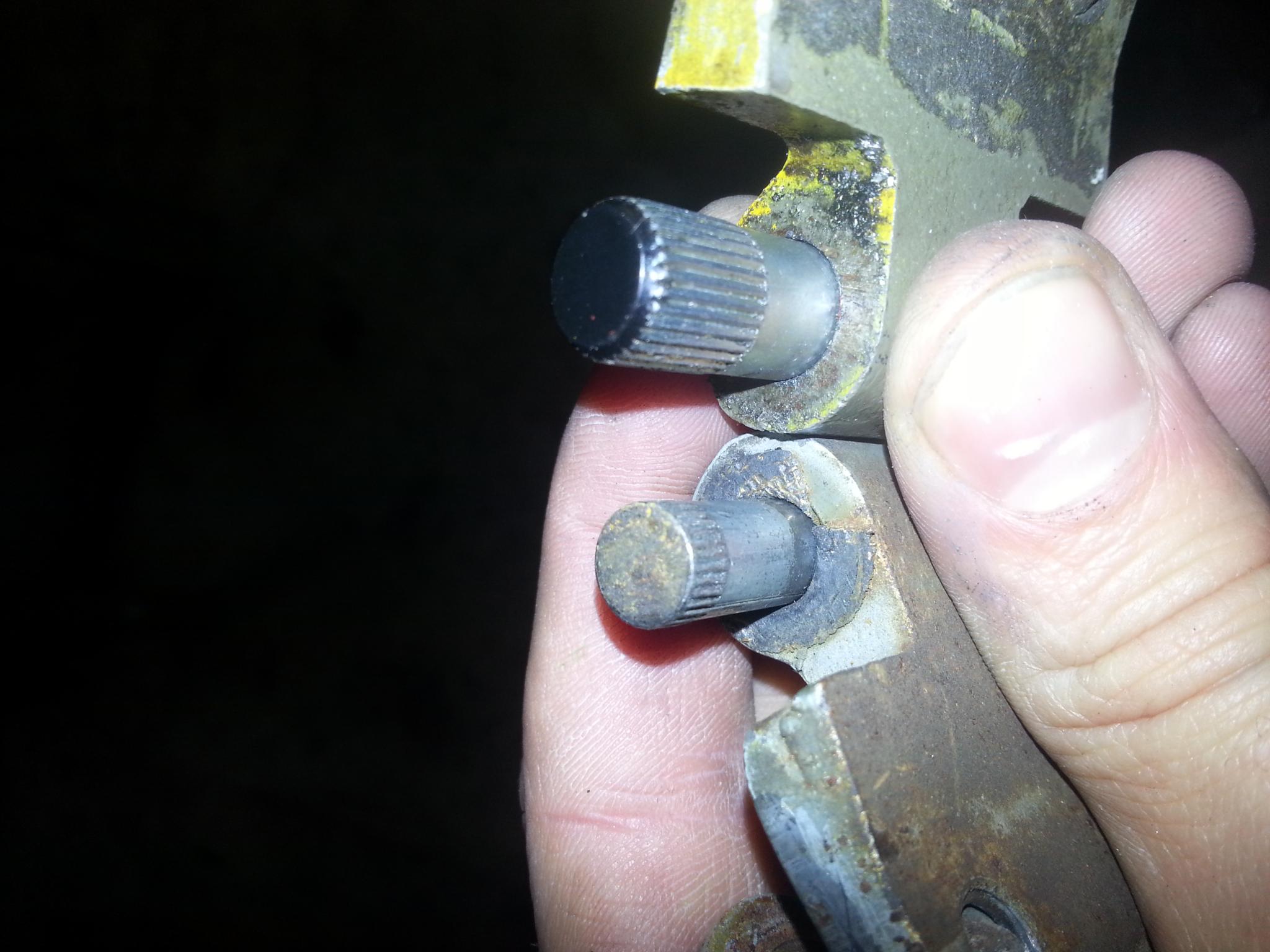

Soo,
Habe mich jetzt dafür entschieden, die Türscharniere aufzubohren.
Kernloch: 9,8mm
Und dann mit ner 10er Reibahle aufgerieben.
Jetzt muss ich mir nur noch passende Anlaufscheiben besorgen und dann ist das Thema abgehackt!
Vielen Dank für die Hilfen :gut:
FG MARCUS :)

bullide hat geschrieben:dann ist das Thema abgehackt!
Haken dran --> abgehakt!
Anlaufscheiben drehst du dir am besten aus Bronze oder Messing. Weniger Reibung, weniger Verschleiß und es verschleißt nur das billige Scheibchen, statt des teuren Scharniers.

:D mein Fehler. Natürlich habe ich das Thema nicht abgehackt, sondern abgehakt ;)
Guter Tipp. Danke!
