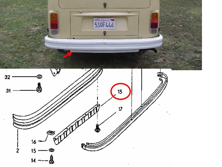

bullijochen hat geschrieben:Mmhhh ich sehe da gar nix?
ich aber :D
... bei den Amis auch gern "Gravel Guard" genannt (dient aber wohl eigentlich zur Abdeckung des Auspufftopfes, "officially known as cover plate-muffler by VW"), normalerweise in L43 Grau/Schwarz lackiert...
alles klar?

Aha... :roll:
Also wenn das ein "gravel guard" (kann man wohl mit "Steinschlagschutz" übersetzen) sein soll, ist das aber irgendwie an der falschen Stelle angebaut. Bei meinen Autos fliegen die Steine von vorne nach hinten. :D
Ich denke, das ist ein Schutz, damit man sich nicht z.B. das Schienenbein am heißen, unten vorstehenden Schalldämpfer verbrennt. Ich finde das Ding hat aber auch einen ästhetischen Aspekt: das Schutzblech sieht von hinten besser aus, als der Auspufftopf. Danke für das Foto.

Eine letzte Frage bleibt: verträgt sich der Gravel Guard mit einer europäischen Anhängerkupplung? Ich habe noch die amerikanische dran, da sind vielleicht 5 mm Luft zur Stoßstange, das passt garantiert nicht. Die deutsche liegt beim Pulverbeschichter... :roll: Hat die genug Luft?
Beiträge: 6633
Re: Erfahrung mit Repro Hitzeschutzblech?
Hallo Michael,
MadHill hat geschrieben:verträgt sich der Gravel Guard mit einer europäischen Anhängerkupplung?
Nö, deswegen haben viele mit AHK das Teil auch nicht mehr dran - nicht nur alle weggerostet.
Manche haben aber auch sich das Blech zurecht geflext mit Aussparung.

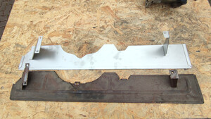

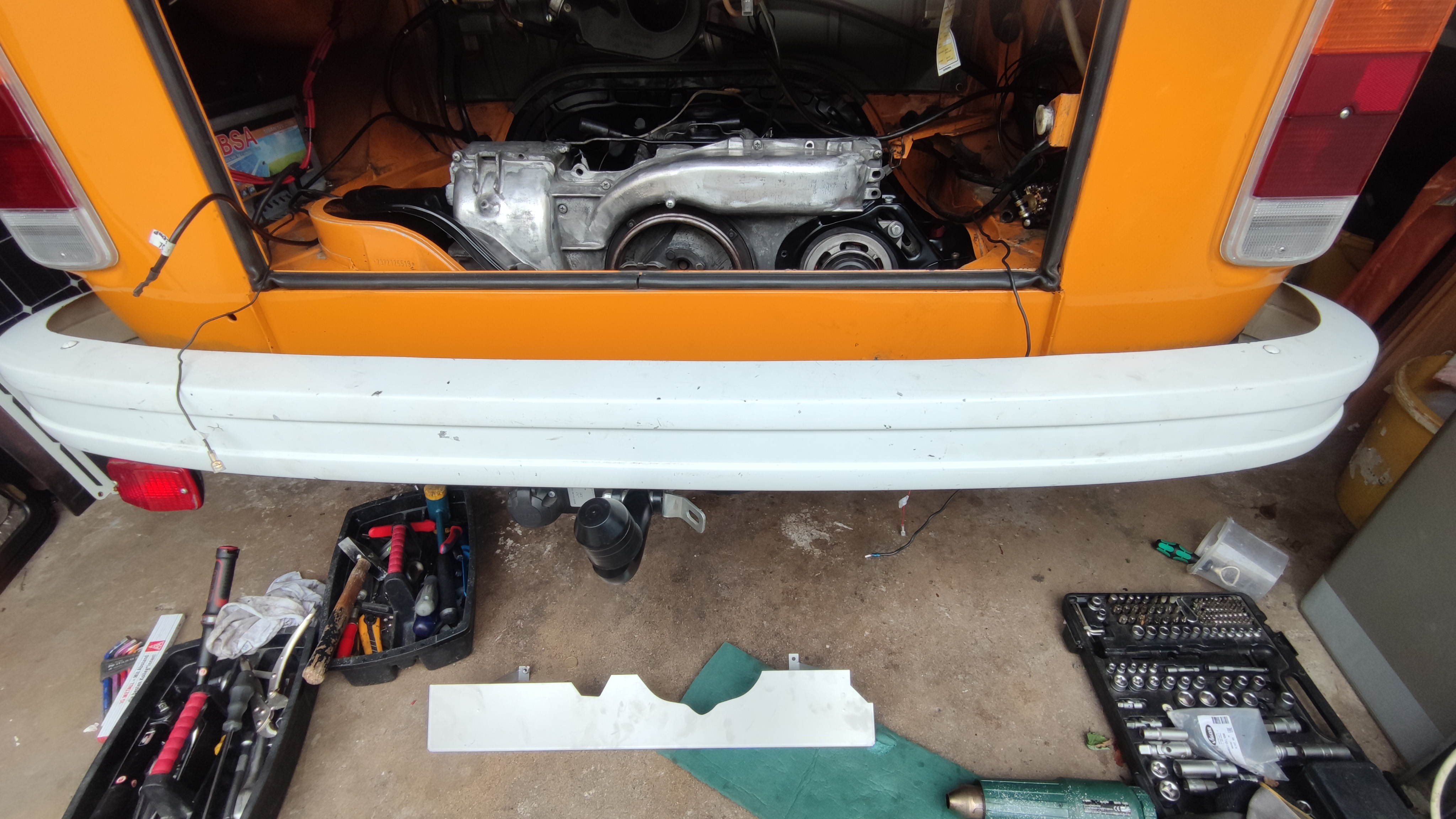

Hallo Gregor
Ich habe das Blech von Wagenteile verbaut .Es ist ja nur einwandig und es fehlt die mittlere Bohrung .
Ich fand es jetzt aber ok so. Ich muss mich jetzt halt nicht mehr drum kümmern , wegen dem Edelstahl.
Ich meine auch , es soll nur nach oben , zu den lackierten Blechen hin abschirmen , und das tut es dann auch .
Ob das jetzt zwingend mit Isolierung sein muss , weiß ich nicht .
Wenn ich jetzt aber die Bleche von Andreas angucke , ist das schon wie immer handwerklich toll gemacht und eine andere Liga. :gut:
Wenn ich die Wahl hätte ( wusste gar nicht das Andreas die auch macht ) hätte ich die von Andreas genommen .

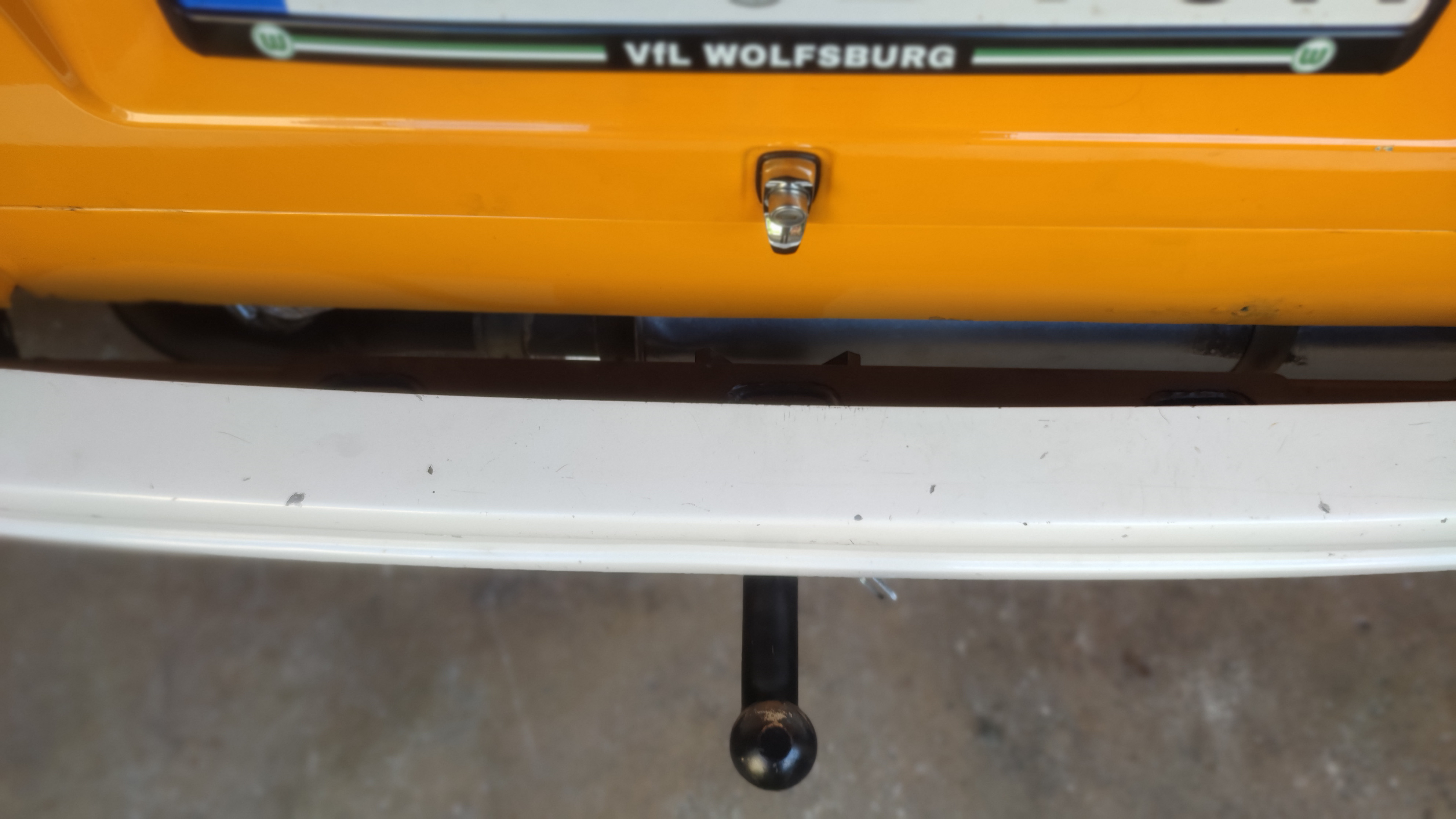

Ich habe ja eine neuere AHK verbaut ( BUS OK Herst.DanskAnhaengertrack), das ist aber kein Problem.
