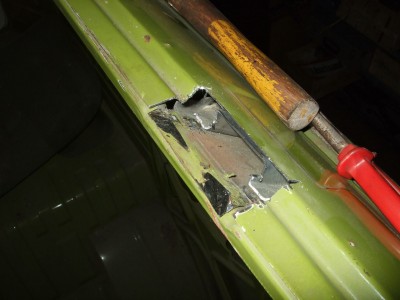

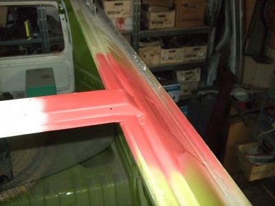

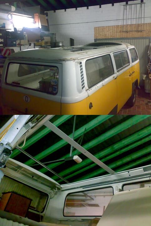

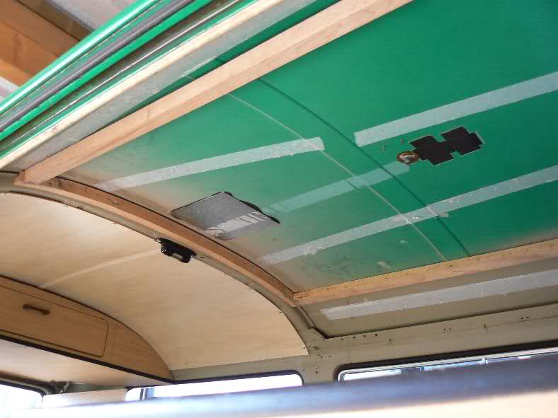

Hier hat sich also jemand ein Hubdach eingebaut und auch der Holzrahmen ist gut sichtbar, ferner aber auch der Spriegel (mit Knotenblech) über den B-Säulen, wo es wohl letztlich auch darauf ankommt.
Bei einem anderen Bauvorhaben kann man noch hinreichend den Spriegel über den C-Säulen sehen:
Hier wurde wohl erst der Rahmen angepasst um den Dachausschnitt vorzunehmen.
Bei meinem Reimo-Dach sieht das letztendlich genau so aus.

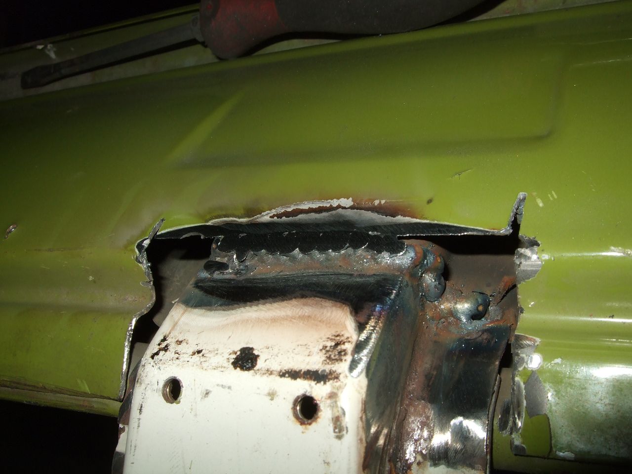

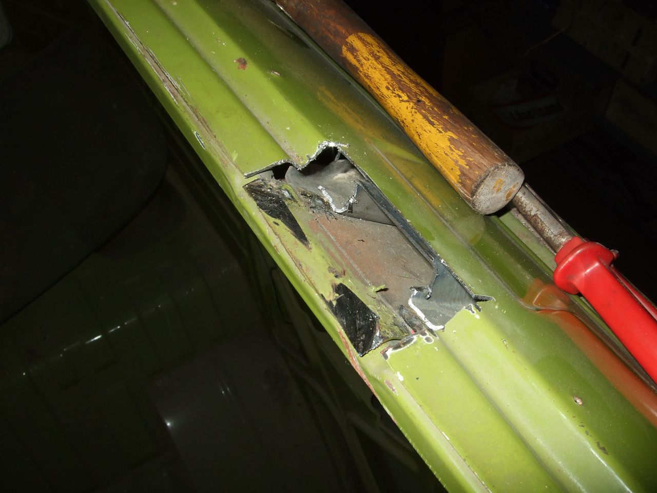

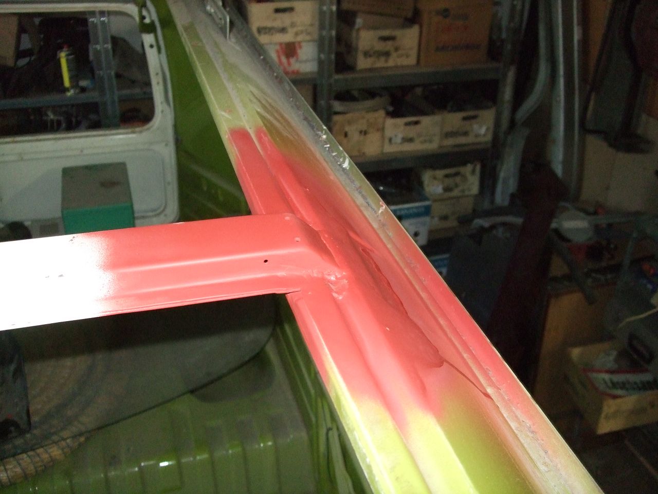

Albert thecoolvw hat grade Bilder von einem Bus gepostet, bei dem die Dachhaut ersetzt wird.
Da sieht man die Knotenbleche nochmal von einer Seite, die in der Regel verborgen bleibt.

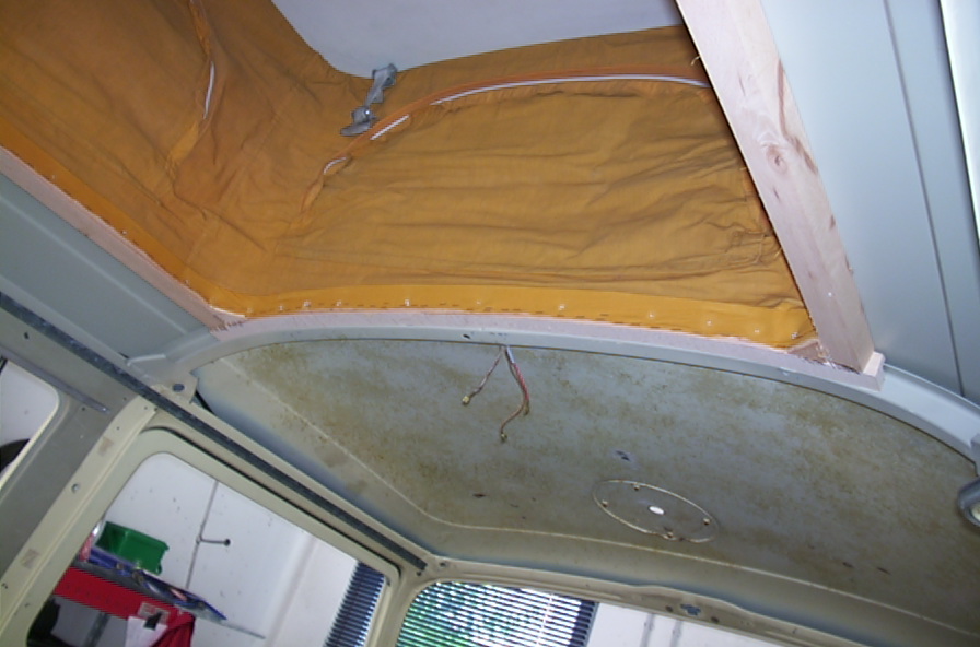

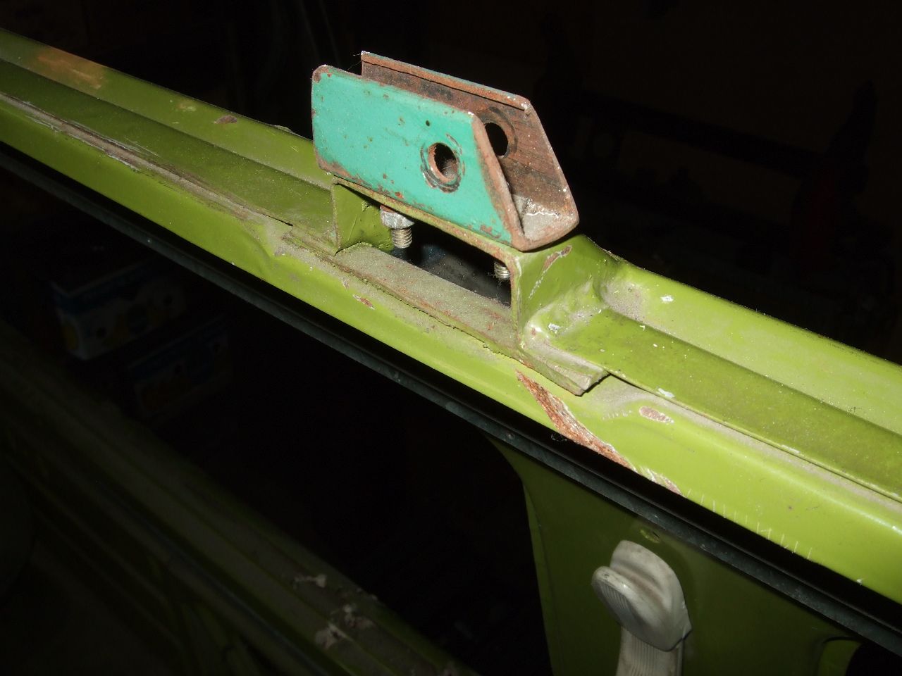

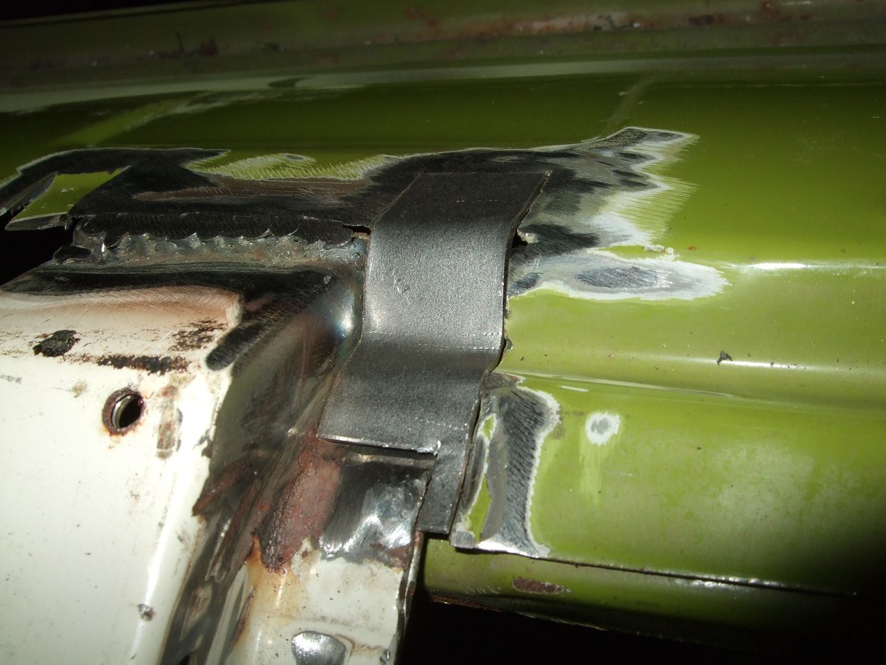

Re: Faltschiebedach aus Twingo einbauen
bei meinem Westy hat ein Vorbesitzer den Querspriegel entfernt um eine durchgehende Holzplatte einzusetzten und auf die Reste dann Gasdruckaufsteller geschraubt. Da ich weiß, dass der TÜV, wenn er dann doch mal genauer hinschaut sein Veto einlegt, hab ich mir von einem Schlachtbus einen besorgt und den eingesetzt. Dabei hab ich ein paar Bilder gemacht, wie es im Inneren aussieht. Bei der großen Öffnung ist das Dach im Inneren komplett neu gestaltet. Normalerweise ist da ja nur die Dachhaut von Außen, aber beim Westy ist der Rahmen innen auch noch verstärkt, das Dach also doppelt im Randbereich und zusätzlich eben noch der Querspriegel um die Steifheit zu erhalten.
