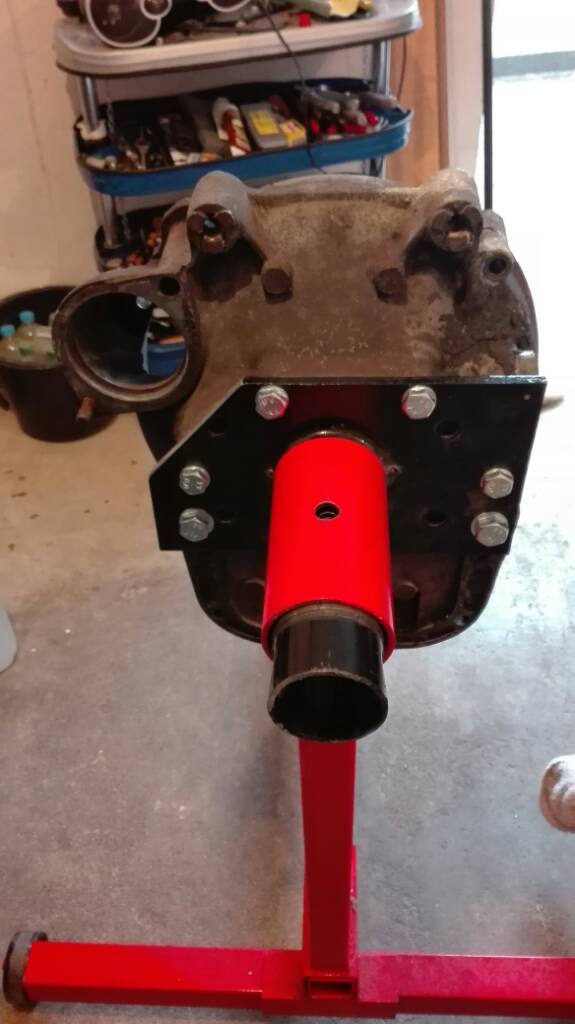

Ich hab den Motorständer, den auch Duetto vorschlägt. Gekauft habe ich ihn im Stabilo-Fachmarkt (Baumarkt/Werkzeug- Laden). Bin bis jetzt zufrieden damit. Allerdings habe ich keine Kupplung drauf momentan. Montage ging zu zweit echt gut. Einfach die Adapterplatte aus dem Ständer raus und an den Motor ran schrauben. Dann Motor mit Platte anheben und wieder zurück in den Motorständer schieben. Fertig.

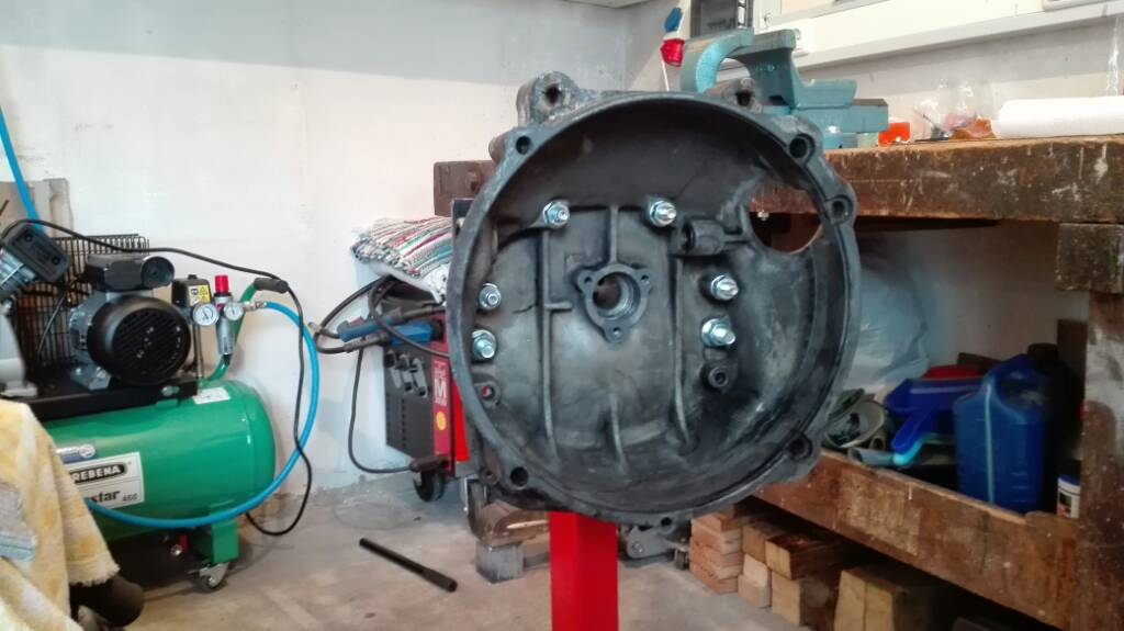

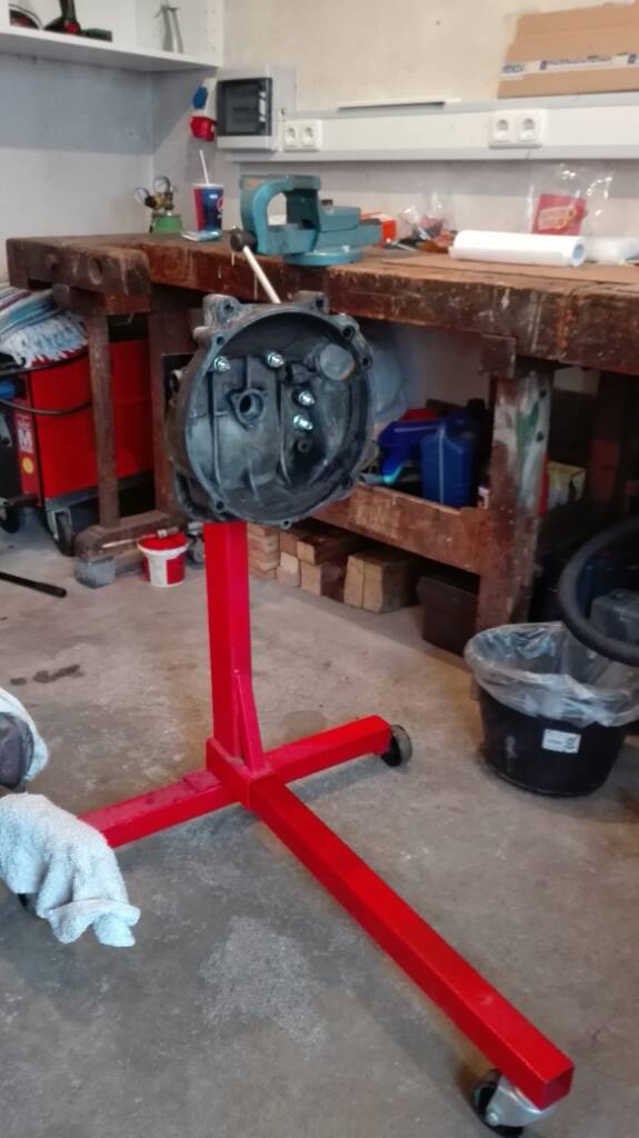

Polle hat geschrieben:Die Höhe ist nicht mein Problem.
Nur die Befestigung mit angebauten Kupplung.
Ich habe es mit einer alten Getriebeglocke vom Schrott gelöst.
Beim Typ1 reicht mir das Dreibein, stabiler ist es natürlich mit 4 Rollen.

braunmi hat geschrieben:
Grüße Michael
Der Dateianhang IMG_20160423_143513.jpg existiert nicht mehr.
Der Dateianhang IMG_20160423_143524.jpg existiert nicht mehr.
Gesendet von meinem ALE-L21 mit Tapatalk
Noch ein Bild mit Motor:

Auch ne Variante.
Habt jemand ne Getriebeglocke übrig?

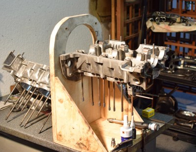

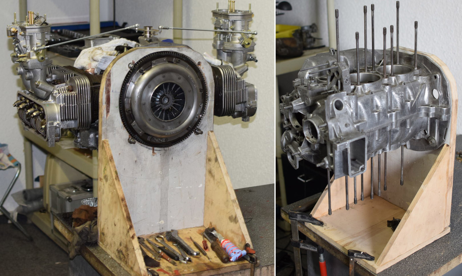

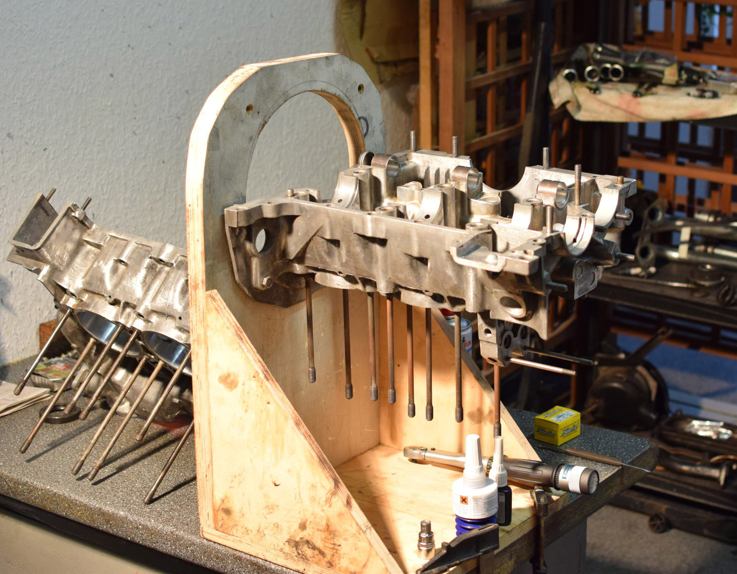

Eigenbau, Multiplex 28mm Reststück, Bauzeit 20Min. , 0€

kabul hat geschrieben:Eigenbau, Multiplex 28mm Reststück, Bauzeit 20Min. , 0€
Hubertus
Nr. 2 finde ich ja richtig klasse!
Aber warum hängt Dein Rumpf denn da gekippt drin?
Jedenfalls ne tolle Idee!

Re: Empfehlung Motorständer
Beitrag von kabul »
Hallo Harald, z.B. wenn derMotor neu gelagert werden muss. Für den restlichen Zusammenbau wird er dann in "Normallage" gebracht, dazu musste ich zwei Befestigungspunkte etwas versetzen.
Die Konstruktion ist für 2-3 Revisionen noch gut, danach wäre es besser, die Bohrungen für die Befestigungsbolzen irgendwie zu erneuern / mit Blech zu verstärken. Ein Profi würde das Ding wohl nicht mit der Zange anfassen, mir hat´s gereicht.
Ich würde beim nächsten Mal den Fuß noch etwas verlängern, dann steht der Motor auch ohne zu kippeln auf dem Tisch.

Beitrag von Harald »
Tolles Bild!
Genau solche LowBudget-Lösungen finde ich einfach spitzenmässig. Bei mir steht son eBay-Ständer rum. Mag man ja nich wegschmeißen ...
Da finde ich Deine Lösung robuster und stabiler. Und wenn mans dann hinter sich hat kann das Ding in den schwedischen Bollerofen.

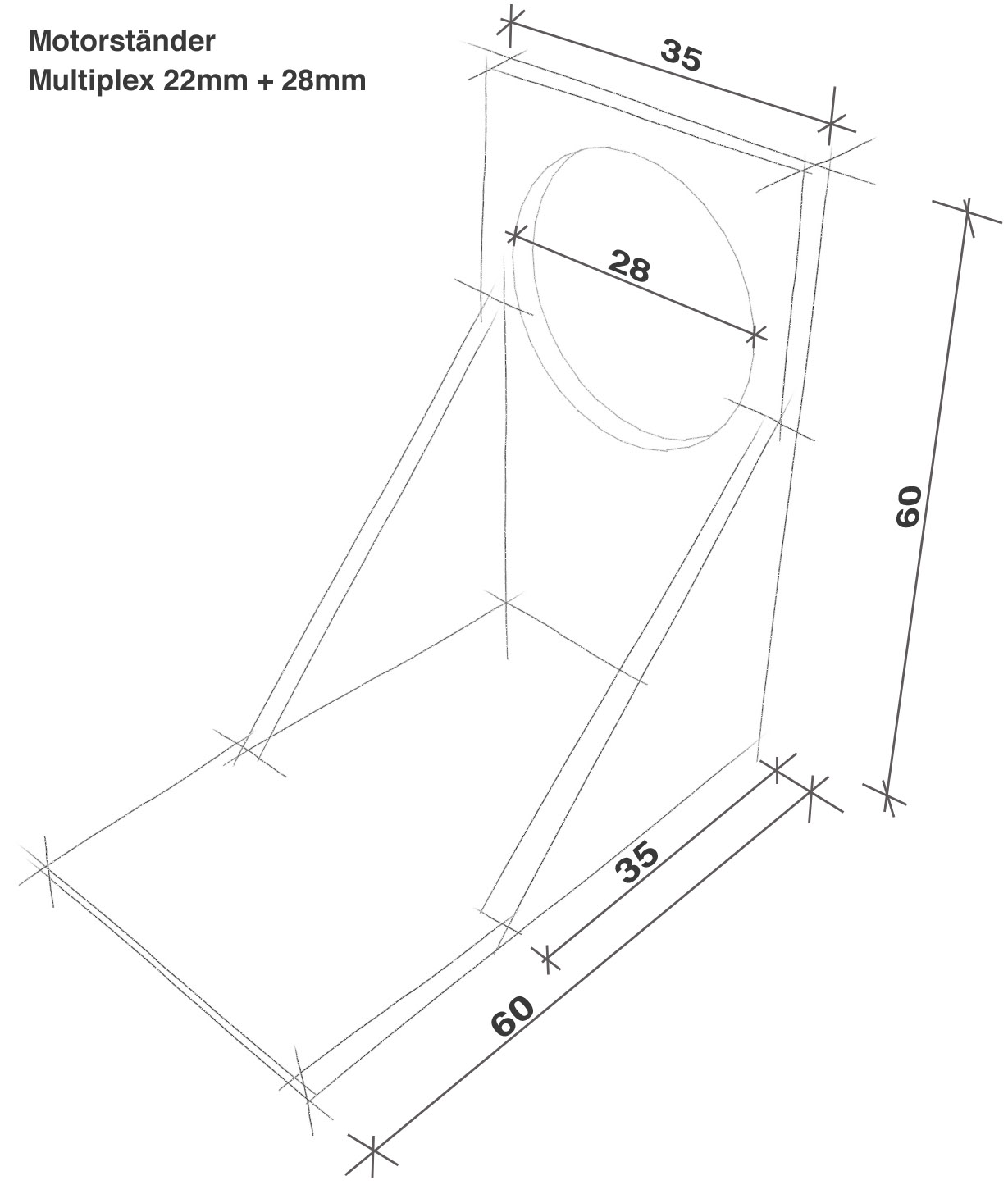

Solltest Du Deinen noch nicht verheizt haben könntest Du ja vielleicht bitte mal ne Masszeichnung einstellen.

da war noch was offen...
