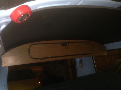

ich möchte im Sommer die Eigenausbau-Campingausstattung von 86 meines 75er T2b restaurieren, bzw. in großen Teilen erneuern und um einen Dachstaukasten ergänzen. Der soll dann später einmal die Bettwäsche fassen.
Die Homepage von Michael bin ich bereits durchgegangen. ...ob jetzt mit oder ohne Klappe ist erstmal egal.
Mein Problem: Meinen Bus habe ich nicht vor Ort und muss die Ausstattung also ohne Maß nehmen zu können einbauen.
Jemand schon mal sowas gemacht?

bin in Sachen Dachstaukasten (DSK) etwas weiter:
1. Der Syro DSK von der Michael K. Seite ist nicht so hoch wie die von Westfalia. Die von Westfalia hängen also tiefer.
2. Würde meinen gerne so aufhängen, wie die original Westfalia, sprich mit den 4 Bügeln, die es mal bei BUS-OK gab und die in die Rinne gehangen werden - das andere der Michael K. Seite verstehe ich nicht
3. Der Syro DSK ist also nicht geeignet, da er ja flacher ist und ich dann die Bügel nicht verwenden kann ?!
4. auf der Michael K. Seite habe ich auch andere DSK-Pläne gefunden - dort, wo unterschiedliche Öffnungen präsentiert sind - hier gibt es andere Maße in Länge und Breite?
Daher die folgenden Fragen:
Welche Maße sind die richtigen?
1310mm oder 1335mm breit?
180mm oder19,8mm hoch?
800mm oder 750mm tief?
Wie breit ist der über die volle breite gehende Westfalia DSK?
Wie hoch ist der Westfalia DSK? (höchster Punkt?)
Wie tief ist der Westfalia DSK
Hat bereits jemand Bügel nachgefertigt? Oder solche vlt. für andere DSK verkürzt?

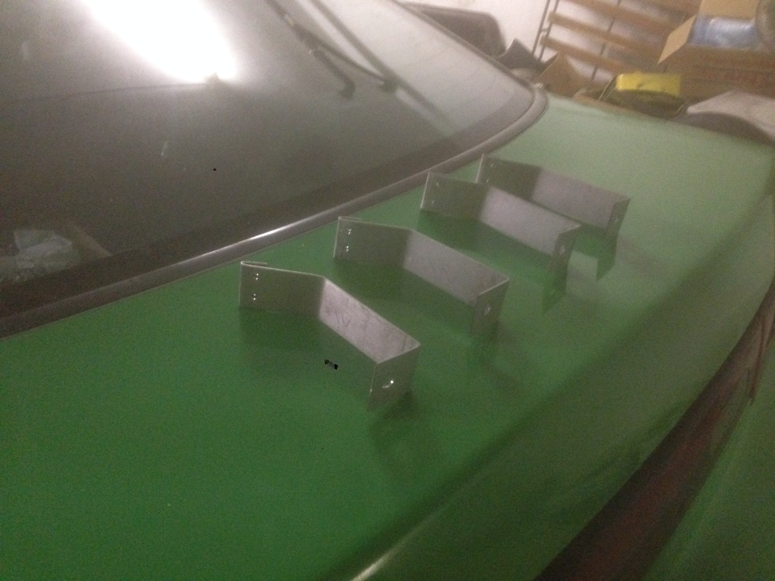

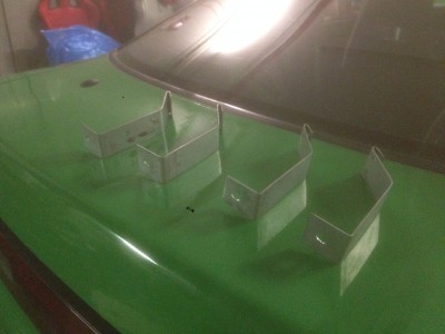

Hallo Tobias
Ich habe einen originalen Westfalia Dachschrank (späteres Modell mit Klappe) und habe die Halter soeben nachgefertigt.Anbei kann ich dir schonmal grob die Masse für die Halter aufführen, mit denen ich den Dachschrank schlussendlich montieren konnte:
Lasche in der Dachrinne: 1.8 cm (ist original wahrscheinlich kürzer und nicht so entscheidend)
Kurze Seite oberhalb vom Dachschrank: 6 cm
Lange Seite entlang Dachschrank: 9.5 cm
Unterhalb Dachschrank: 4.5 cm
Winkel kann ich noch ausmessen, wie auch LxBxH vom originalen Dachschrank.
Als Material habe ich eine Flachstange stahl 35mmx1.5mm genommen.
Gruss
Diego
