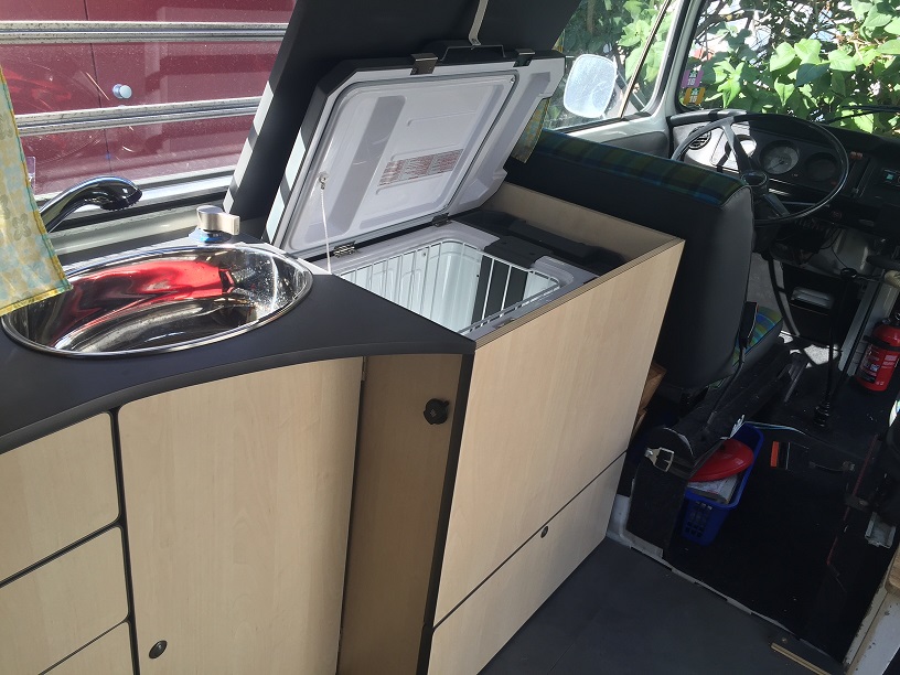

Da Ihr alle die Einrichtung gut findet, hier noch mehr Bilder.

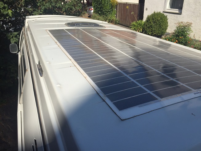

Verbaut ist eine Engel Kühlbox und eine Solarzelle auf dem Dach mit 2. Batterie.
Ja, da hat sich jemand sehr viel Mühe gegeben......... aber eben auch wieder nur 90% gemacht. Ich musste alle Schubladen und Türen nacharbeiten und die Shlösser wechseln, da alles aufging während der Fahr.
Die 2. Batterie war auch nicht richtig angeschlossen und wurde nicht richtig geladen.......

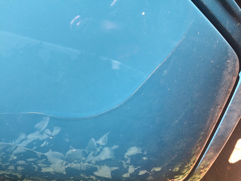

Der Bus wurde zwar neu lackiert aber drunter ist wohl auch viel Spachtel. Besonders an der Schiebetür und der Fahrertür ist das ein Problem.
Unten ist ein Bild von der Fahrertür. Würdet Ihr die Türe ersetzen? Oder eine neue Türhaut aufschweissen? Oder nochmal Spachteln?

mehr Spachtel würd ich auf die Türe nicht hauen. :lol: Ist immer eine Frage des Budgets...

die Schiebetür wird dir mit Sicherheit aus den Händen gerissen für gutes Geld, T2a Schiebetüren sind begehrt, wenn Zustand gut.
Die Fahrertür hat bestimmt 1 kg spachtel drauf, die würde ich auf jeden Fall auch tauschen.

Die alte Tür hat leider auch mindestens 1kg spachtelmasse drauf :(
