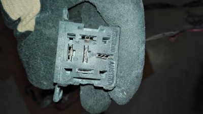

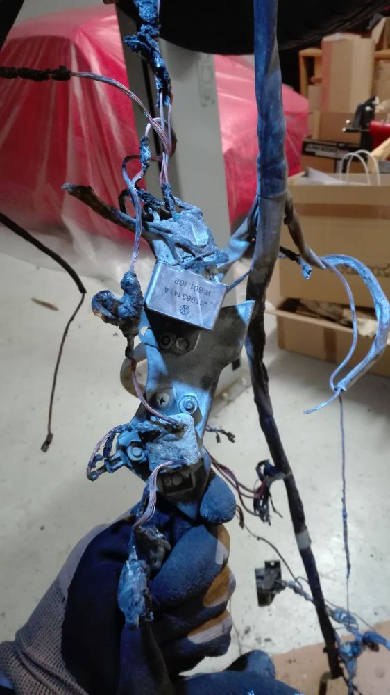

Etwas Kopfzerbrechen bereiten mir noch das eine oder andere Elektro-Bauteil.
Zum einen ist an der Halterplatte des Warmluftlüfters im Motorraum neben dem Standheizungs-Relais noch ein anderes Bauteil verschraubt. (Auf dem Bild das untere)
Kann mir evtl jemand sagen, was das ist/war.
Dazu noch gleich die Frage.
Woher kann ich Kabel,etc für die Standheizung bekommen? ist eine VW BA6.
Das zweite Bild ist ein Stecker,etc. von Pierburg.
kann mir da jemand weiterhelfen?

Am Motorraum werden noch die beiden Bleche über den Längsträgern ausgewechselt, da sie von unten aufgeblüht sind.

- Beiträge: 7707
Re: Hilfe nach Motorbrand.
Hallo Andi,
Anbei das Firmenprospekt zum Vergleich:
http://212.93.110.238/pdf/00050103702001.pdf
Zum anderen Problem kann ich leider nichts sagen. Kannst Du vielleicht noch nachvollziehen woher die Kabel kamen bzw. wohin sie führten?
Ich vermute einmal, dass bei Deinem Fahrzeug eine elektrische Benzinpumpe eingebaut ist. Solch einen "Stecker" kenne ich als "Relais-Sockel" für die Aufnahme des Sicherheitsabschaltungs-Relais.Droker hat geschrieben:Das zweite Bild ist ein Stecker,etc. von Pierburg.
