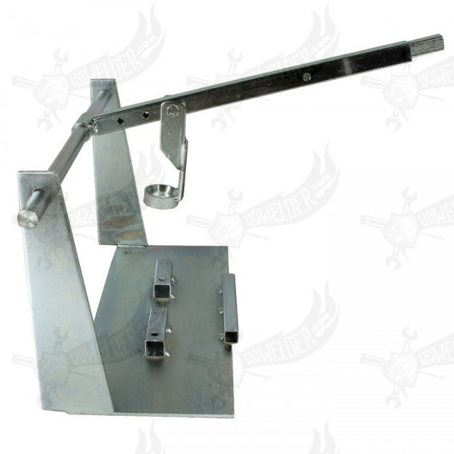

.........das ist doch alles mist!!....leih dir ein gerät und mach das richtig!.....oder kauf dir eines ( bzw baue es nach)...kostet bei bugwelder 60€....das ist doch bei dir um die ecke,oder!....ich habe das auch verwendet,geht sehr gut!.....mit allen anderen werkzeugen tut man sich doch nue weh,oder?..

... das auf dem Bild ist m.E. nach aber auch nicht so prickelnd. Schnell stellt man fest, dass einem da die 3. Hand fehlt ... und man denkt zumindest über eine Arretierungseinrichtung nach.T2 Grieche hat geschrieben:.........das ist doch alles mist!!....
T2 Grieche hat geschrieben:!.....mit allen anderen werkzeugen tut man sich doch nue weh,oder?/quote]
Nee, noch nicht passiert (bin einer der Verfechter für die (Universal-) Schraubzwingen-Lösung, [div. VW Wasser / Luft, Honda Motorräder, Opel, BMW Boxer, usw...].

Warum soll das alles Mist sein?T2 Grieche hat geschrieben:.........das ist doch alles mist!!....
Wie schon oben geschrieben habe ich schon mehrere Motoren, nicht nur VW Motoren mit der Bohrmaschinen Metohde gemacht.
Und wie soll man sich dabei verletzten??
Mfg toni

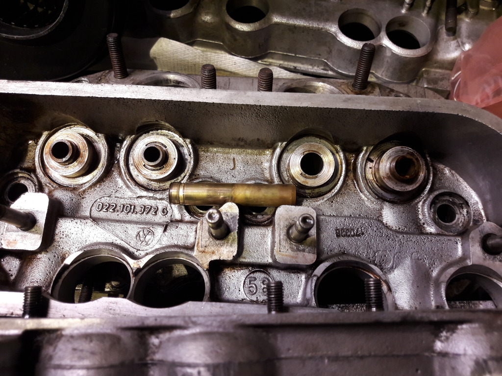

Hier ist eins der Ergebnisse:
Beim Ventil raus ziehen kam mir ein Sitz entgegen:
Ich sage mal Glück gehabt, das nicht mehr kaputt gegangen ist.
Jetzt steht im RLF man soll eine Übermaßventilführung nehmen, wenn der Einpressdruck unter einer Tonne liegt.
(Kann ich per Hebelgesetz ja noch ausrechnen bei einer Handpresse.)
In diesem Fall kann ich ja einfach davon ausgehen, dass ich eine Übermaßführung brauche, da der Sitz ja schon hin und her gewandert ist.
Wenn der neue Sitz drin ist, soll man die neue Führung aufreiben. Aber auf welche Größe?
Soll ich dann das Ventilkippspiel kontrollieren? Gibt es ein minimales Spiel?
Und ab welchem Spiel soll man die Ventilsitze überhaupt tauschen? Die 1,2mm die VW angibt erscheinen mir recht happig.
Beim Typ1 beträgt das Kippspiel ja nur maximal 0,8mm.

%s/sitz/führung/g
hoschd mi?
(Der Sitz ist die Dichtfläche am Ventilteller.)
Die Führung wird mit etwa 0,05mm Übermaß in den Kopf eingeschrumpft. Also zunächst mal Kopfbohrung spindeln, Maß ermitteln, Führung herstellen (oder kaufen und nach deren Außenmaß die Kopfbohrung auf 0,05mm Untermaß herstellen). Anschließend Kopf erwärmen und Führung mit einem geeigneten Dorn (und dickem Hammer oder (nobeler) einer Presse) eintreiben. Dabei passiert zweierlei: 1.) Beim Erkalten und Schrumpfen des Kopfes verkleinert sich der Innendurchmesser der Führung - und zwar wegen der allfälligen Toleranzen um einen unbekannten Betrag. 2.) Beim Eintreiben kann es wegen des dicken Hammers und der allfälligen Toleranzen passieren, dass die Führung oben etwas angestaucht, also die Bohrung etwas enger gestaucht wird.
Aus diesen beiden Gründen bringt man die Führung anschließend erst auf Maß, eben durch Reiben oder (sehr nobel) Honen (bessere Ölanhaftung). Das Maß ist 8H7 (0.000 bis +0.015).
Das Ventil hat in der Führung etwa 0,05mm Spiel. Die Passung dürfte 8H7/f7 sein (Laufsitz).
hoschd mi?

Hi Clemens,
vielen Dank für deine Antwort. Ich glaube wenn ich mir die drei mal durchlese kann ich damit arbeiten.
Ich nehme dann mal folgendes mit:
1. Ich muss mir noch ein Innenmessgerät besorgen, damit ich die Bohrung der Sitzführung ausmessen kann.
2. Dann muss ich die entsprechende Führung besorgen und in den heißen Kopf einpressen.
3.
Das muss ich mir mal während der Feiertage in Ruhe durcharbeiten. Ich bin im Netz auf eine Passungstabelle gestoßen....boggsermodoa hat geschrieben:Das Maß ist 8H7 (0.000 bis +0.015).
Aber deine Antwort bringt mich auf jeden Fall weiter.
