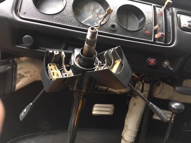

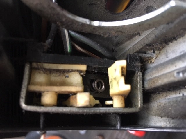

Ja, ist wohl eher nur etwas für erklärte Feinmotoriker der Spitzengruppe, weil hier ja außerdem noch das gebrochene Plastikstück geschient werden muss.
Ja, das ist letztendlich das Problem. NOS wäre schön, leider kaum verfügbar und bei Gebrauchtteilen sind meist die Kontakte schon abgelatscht (das war auch der Grund, wieso ich meine Schalter seziert und die Kontakte umgesetzt hatte, Kontakte rechts gegen links getauscht, so dass wieder ein einwandfreier Stromübergang vorhanden war, beim Amischalter sind da leider noch mehr Kontakte vorhanden).

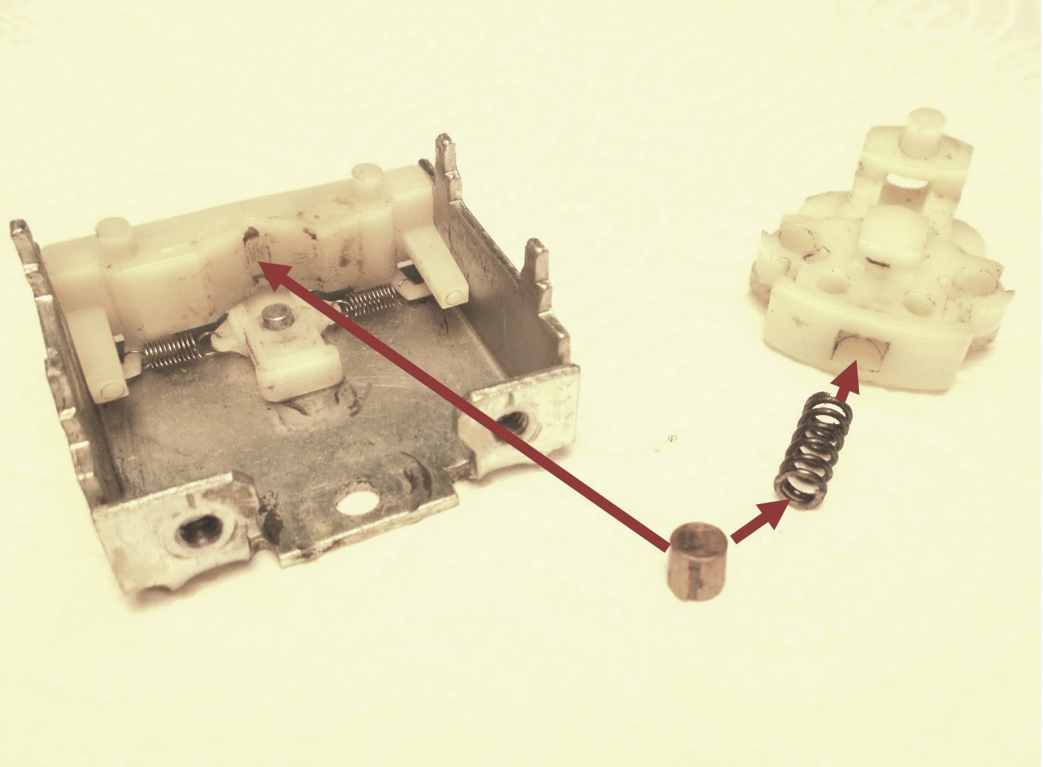

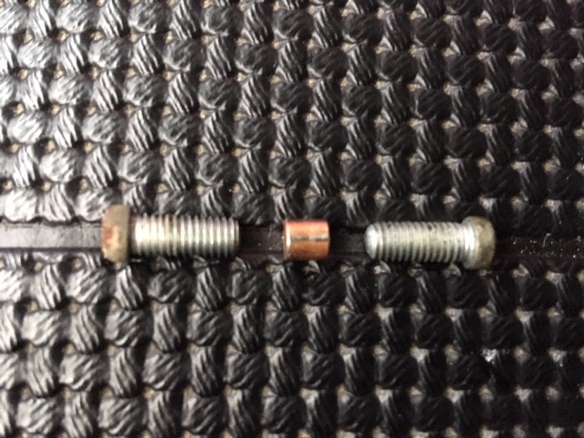

4 eckiges Loch sorgt für freie Bewegung des Tönnchens. Runde Feder hält den Blinker-Hebel über das senkrecht stehende Tönnchen in den 3 möglichen Raststellungen, welche durch den weißen Plastikdeckel vorgegeben sind.langhansen hat geschrieben: ↑07.02.2019 18:04 Aber irgendwie ist mir nicht klar, welche Funktion hierdurch erzielt werden soll... und warum sollte eine runde Feder und ein rundes Tönnchen in 4-eckiges Loch??!
