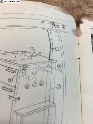

KaiBLN *529 hat geschrieben: 07.09.2017 17:20 Blöde Frage: warum ist der Spülenabfluss mit einem Geruchsverschluss versehen, wenn er eh ins Freie führt??
(Frage ist berechtigt :wink: )
Nunja, wenn man keine Schmutzwasserpfütze direkt im Einstiegsbereich haben wollte, musste man eben einen Auffangbehälter drunter stellen und der Abwassergeruch sollte nicht wieder in den Bus gelangen können. Die deutsche Konstruktion hatte ohnehin Mängel weil das Wasser nur sehr schlecht abfloss, da fehlte halt schlichtweg eine Rohrbelüftung (Häuslebauer / Anlagenmechaniker– Sanitär-, Heizungs- und Klimatechnik werden das nachvollziehen können).
Für die Ami-Busse hatte man aber so etwas im Programm:
Quelle: https://www.thesamba.com/vw/forum/viewt ... p?t=637021
Ob man das bei den späteren Westfalias anders gemacht hatte, entzieht sich leider meiner Kenntnis, da sind jetzt die Besitzer mit Bussen neueren Datums gefragt.

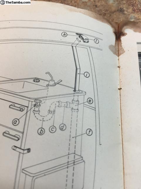

Die Entlüftung sieht dann original so aus:
