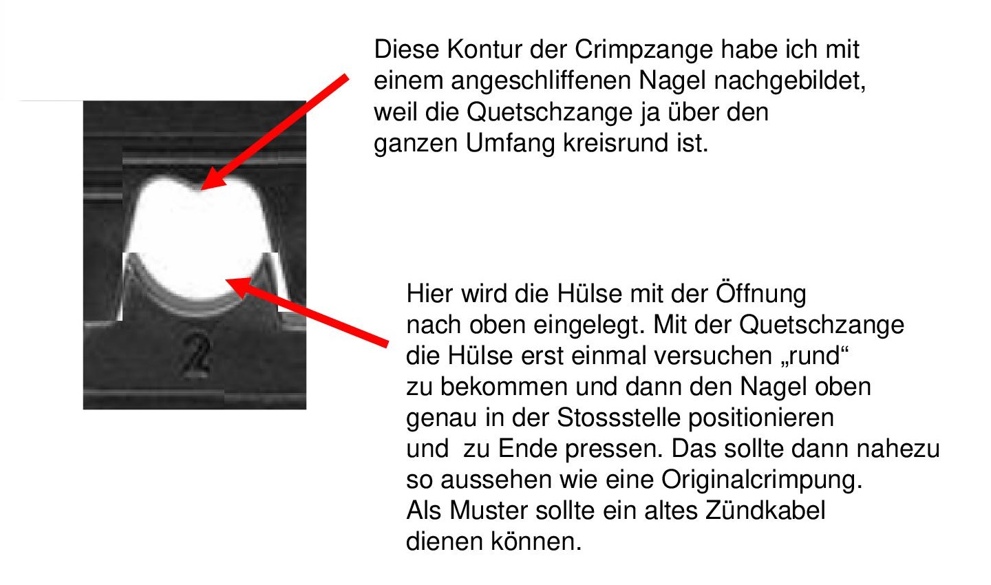

Norbert*848b hat geschrieben: 11.12.2017 14:21 ... gut dass Du nachfragst, habe jetzt erst gesehen, dass sich die Anschlüsse vom Oldtimerbedarf zu meinen Vorräten bezüglich des "Dreiecks" unterscheiden, denn ich habe diese hier "mit" und beim Oldtimerbedarf ist das eine Ausführung "ohne". Sorry, ...
Kein Thema, und Danke für die neue Erklärung. Ich hatte es mir schon so vorgestellt, aber ich könnte das Dreieck auf dem Bild nicht finden! :)
Das mit dem geschlossenen dreieckigen Nagel verstehe ich aber noch nicht. Ich nehme an, du meinst einen Nagel mit dreieckiger Spitze. Aber warum er so sein sollte oder warum er "geschlossen" ist, kann ich nicht folgen.

Hallo David,
... machen wir einmal einen weiteren Versuch mit Bild:
... vielleicht kannst Du Dir nun Vorstellen wie ich das gemeint habe. :thumb:
... ansonsten muss ich einmal bei Gelegenheit eine Schritt für Schritt Fotodokumentation machen. :D

Fotodoku nicht mehr nötig, jetzt ist es alles klar :D
Danke für das Bild mit der Beschreibung. Ich habe heute wieder was gelernt und ich merke mir die Technik für zukünftige Einsätze :thumb:.

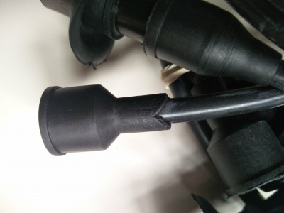

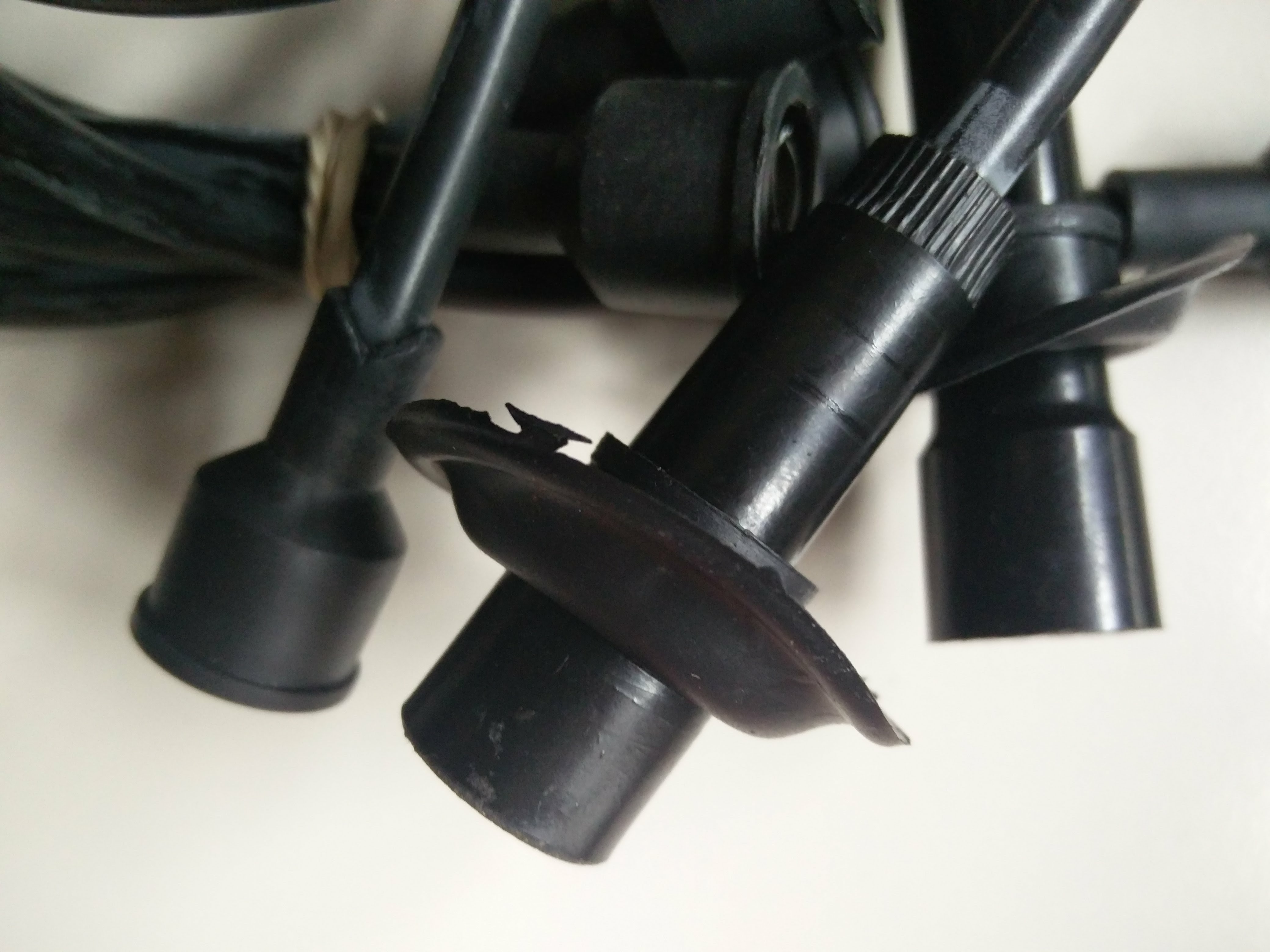

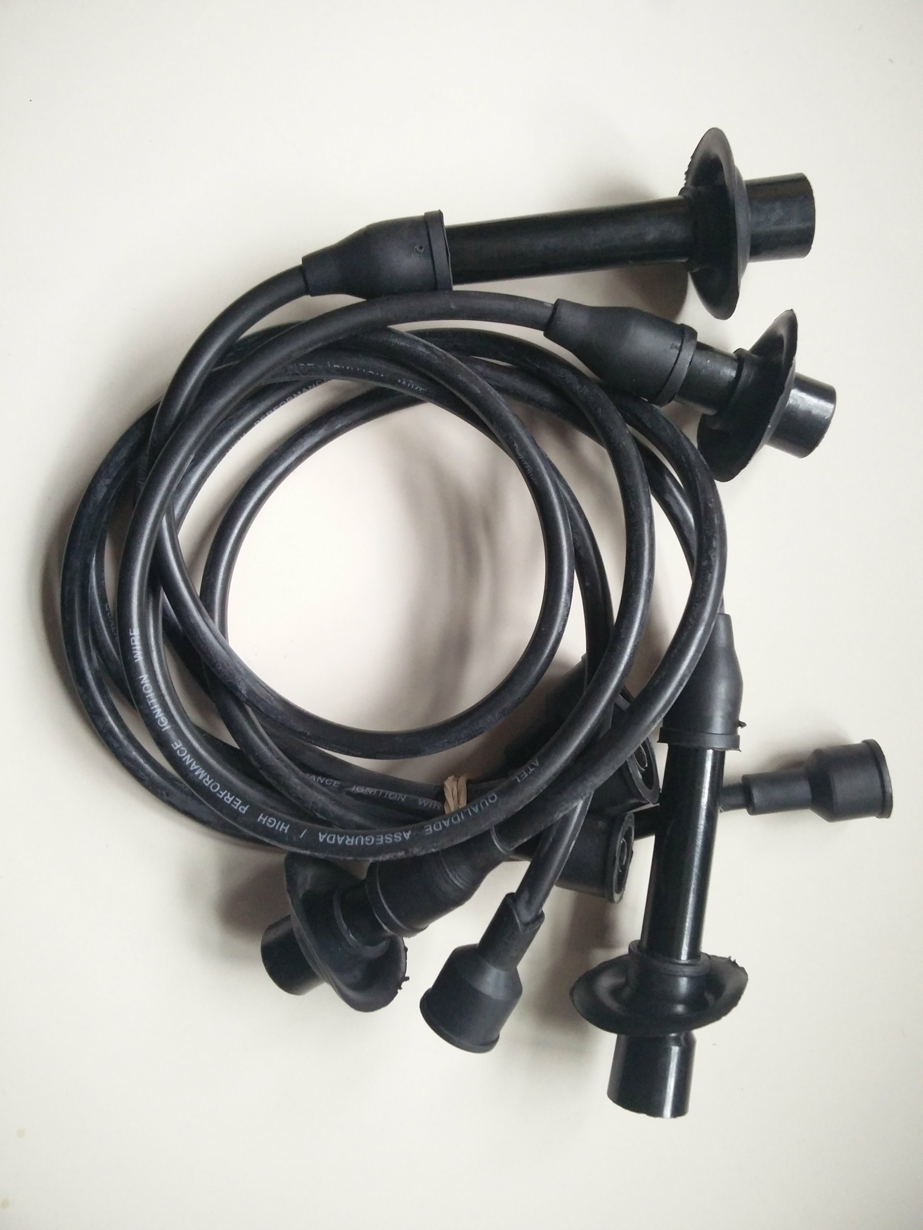

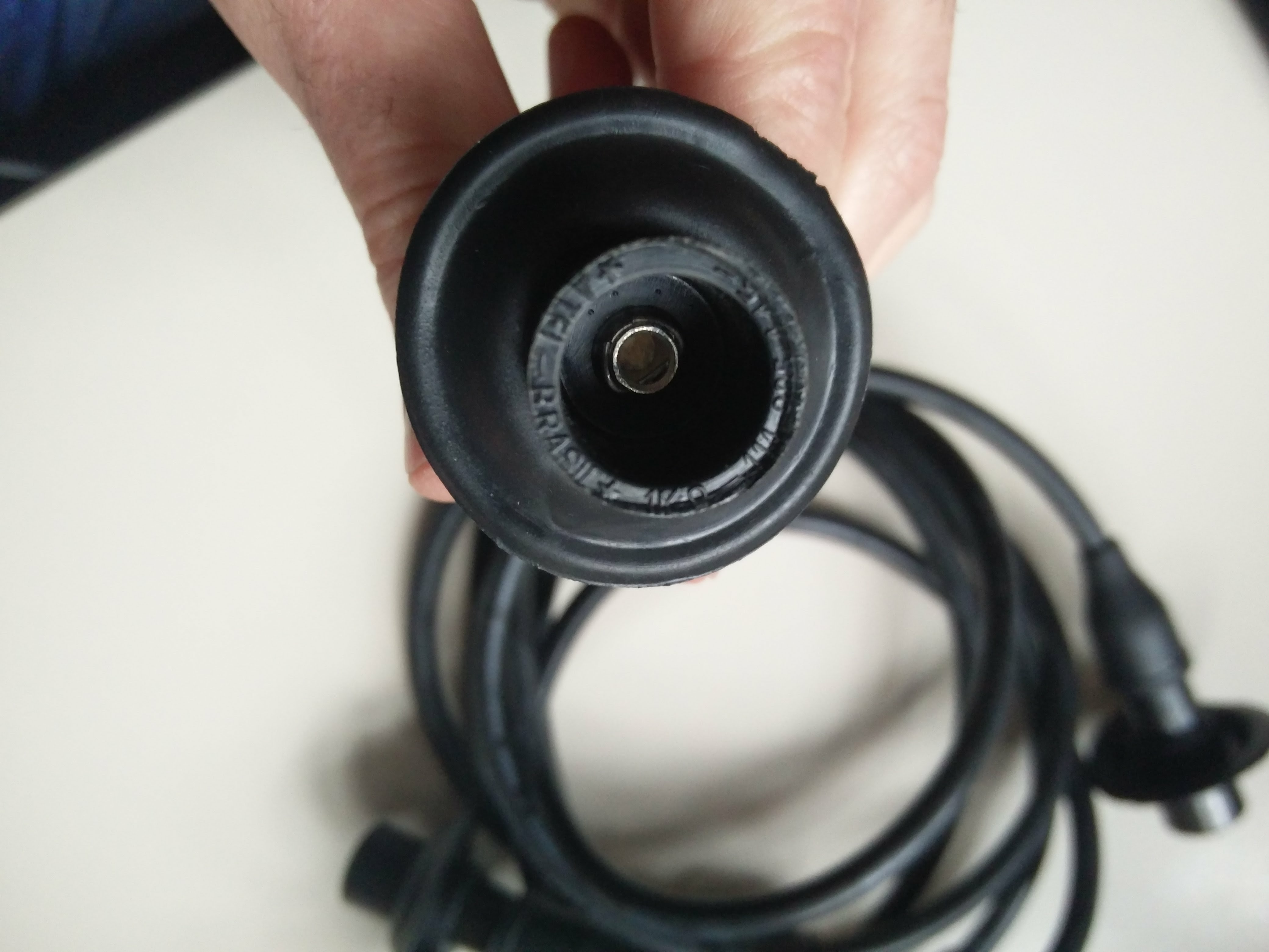

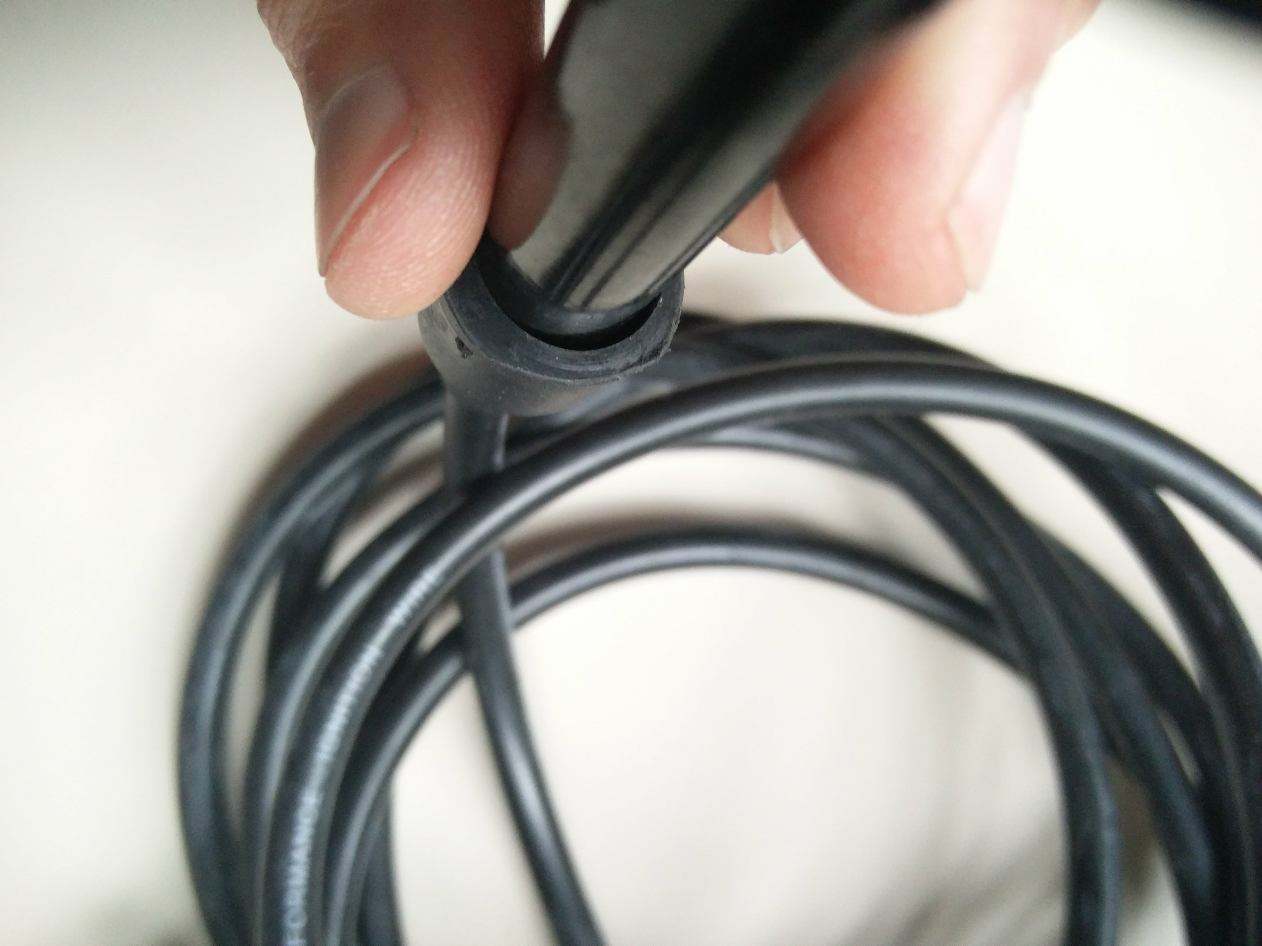

Ich habe heute den Kabelsatz von hier bekommen. Er ist Made in Brazil, Fa. Atel, und ich bin mit der Qualität nicht wirklich zufrieden, sodass ich wieder in Erwägung ziehe, einen selbst zu bauen.
• [+] die Kontakte sind gut angekrimpt
• [+] richtige Kabellängen
• [+] Zündkerzenstecker: 1 kΩ, richtige Länge (obwohl die zwei kürzeren 5 mm kürzer als die originalen sind)
• [=] Zündkerzenstecker sind Schwarz anstatt Rot
• [-] die Dichtungen bzw. Kappen sind überhaupt nicht dicht
• [-] Bearbeitung der Dichtungen nicht wirklich gut. Sie sind alle ziemlich steif.
• [-] bei einer der Kappen fehlt ein Stück Material.
Aber selbst schuld, für 25 € war vielleicht nicht mehr zu erwarten :)
Hier sind die Bilder, falls sie für jemanden nützlich sind:
