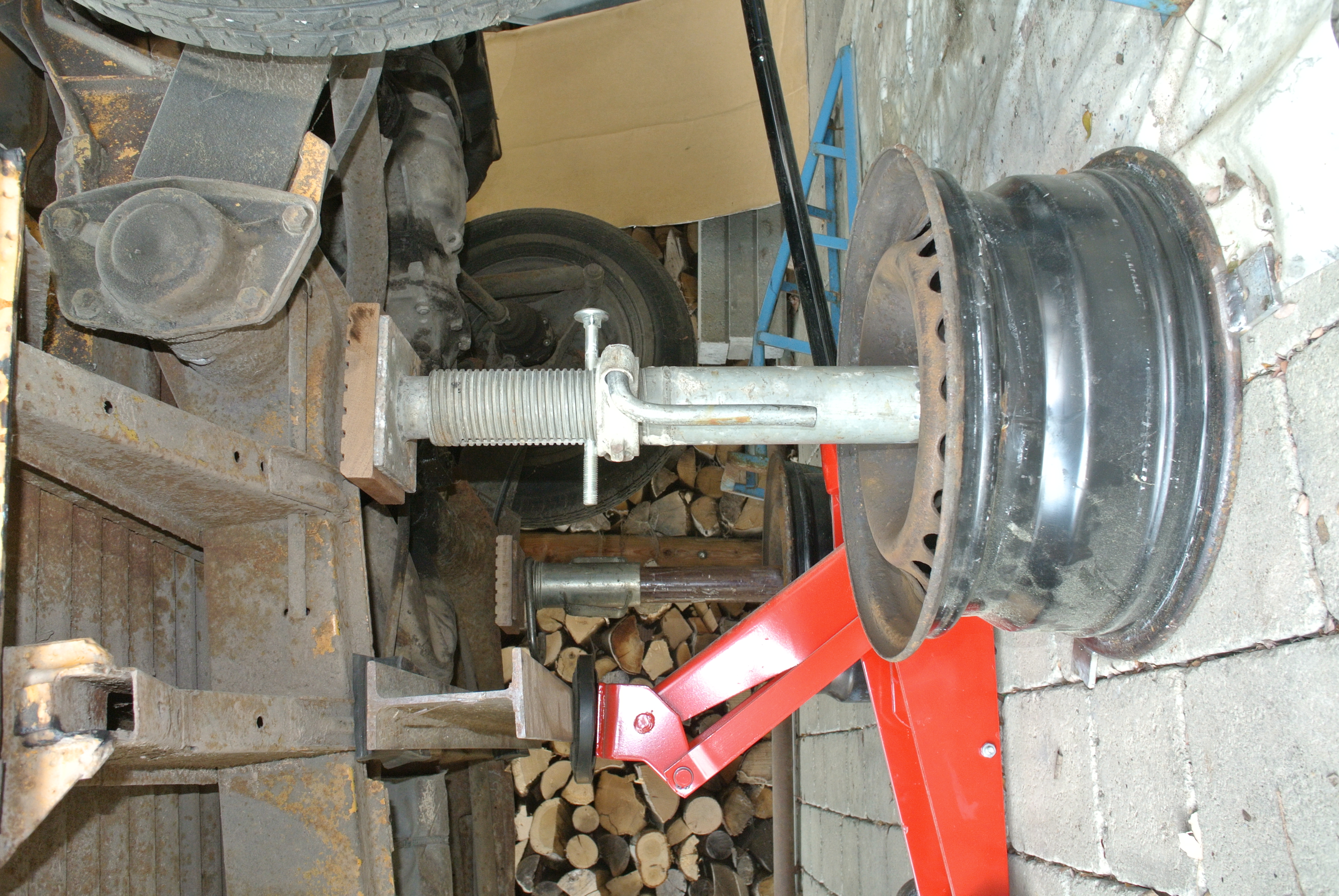

auch ich habe erstmal Auffahrrampen genommen. Geht schnell und habe schon eine für viele Arbeiten ein ausreichende Arbeitshöhe. Damit kann ich bequem sitzend am Motor werkeln. Für größere Höhen oder wenn der Bus vorne und hinten aufgebockt werden soll, habe ich mir 2 Stützen gebastelt.
Ich habe dazu 2 Baustützen "Sprieße" auf die benötigte Länge gekürzt und in alte Felgen mit passendem Innendurchmesser eingeschweißt. Das Stützrohr steht dabei auf 3 eingeweißte Flachstähle, die zusätzlich für einen sicheren Stand sorgen. Mit einem Rangierwagenheber angehoben, komme ich durch Versetzen der Bolzen und Feinjustierung mit dem Schraubring auf eine akzeptable Höhe. Eine der Achsen bleibt dabei immer auf den Auffahrrampen und damit auf den Rädern. Meine Bus steht unter einem teiloffenen Carport, damit ist das Aufbocken auch ein wenig ein Diebstahlschutz. :D
