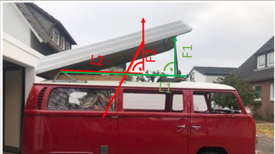

Moin zusammen,
habe gestern den Bus rausgehabt und das Dach aufgeklappt. An den Aufnahmepunkten der Druckfedern ist es mir nicht gelungen, wie empfohlen, zu messen. Ich habe an der Vorderkante messen können und hoffe das man mit den Ergebnissen auch was anfangen kann.
Bei geschlossenem Dach (liegt fast auf, nur die Waage ist dazwischen) habe ich 24Kg gemessen. Bei aufgestelltem Dach sind es 32Kg. Der Aufnahmepunkt für die Druckfedern liegt ca. 85cm weiter hinter der Dachvorderkannte.
Jetzt bin ich mit meinen Rechenkünsten aber am Ende. Weiß jemand wie man die Druckkraft ausrechnen kann?

Re: Syro klappdach gasdrückfeder
Dem Ingenieur ist nichts zu schwör...
M=FxL
M ist das Drehmoment das im Drehpunkt sitzt
F ist die Kraft am Hebelarm
L ist die Länge des Hebelarms.
Bei dir ändert sich jetzt F und L durch die Verschiebung in den Punkt wo die Feder am Dach ansetzt.
M bleibt gleich.
M= F1xL1
F1 sind dann die 32kg x 9,81m/s^2= 313,92N
L1 ist nun die Länge vom Drehpunkt bis zu deinem Messpunkt der 32kg
M= 313,92 x L1
M=F2xL2
F2 ist dann die Kraft vom Dämfer am Schraubkunkt vom Dämpfer ( Ich vernachlässige den Winkel mit dem der Dämpfer am Dach ansetzt. Ich tue so als ob er im rechten Winkel zu Dach ansetzt)
L2 ist die Länge vom Drehpunkt bis zum Dämpferschraubpunkt am Klappdach
F2= M/L2
F2=313,92xL1/L2
die Längen musst du in m eingeben sonst stimmt die Kommastelle nicht.

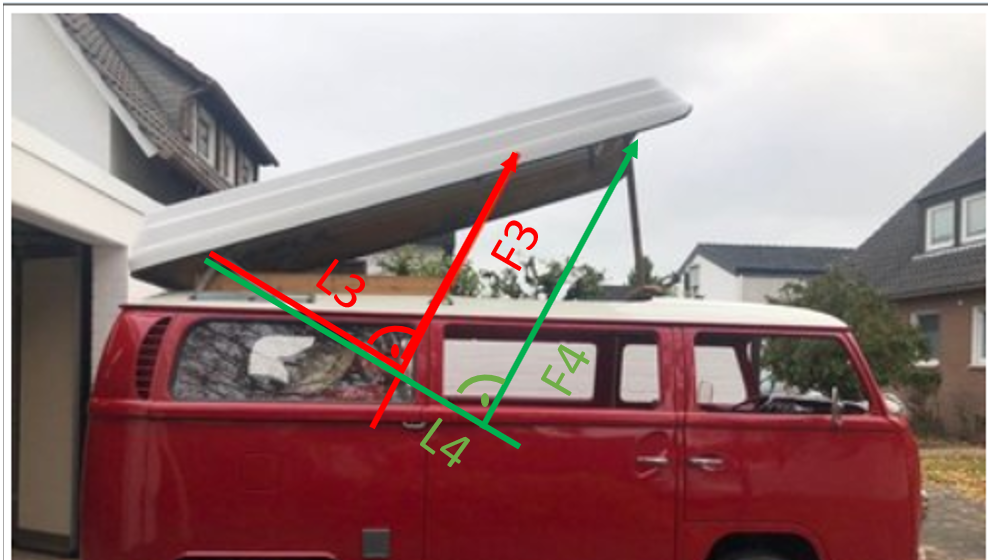

Wenn du es mit dem korrekten Winkel messen willst, musst du auch deine Kraft im richtigen Winkel messen oder mit Hilfe des tan umrechnen(wenn ich mich gerade richtig erinnere)
Ansonsten ergibt sich dann die obige Formel mit folgenden Hebelarmen L3 und L4 und die Kraft im Winkel zu Dämpfer gemessen F4. und dann kannst du zurück rechnen mit
F3=F4xL4/L3
So isses glaube ich richtig

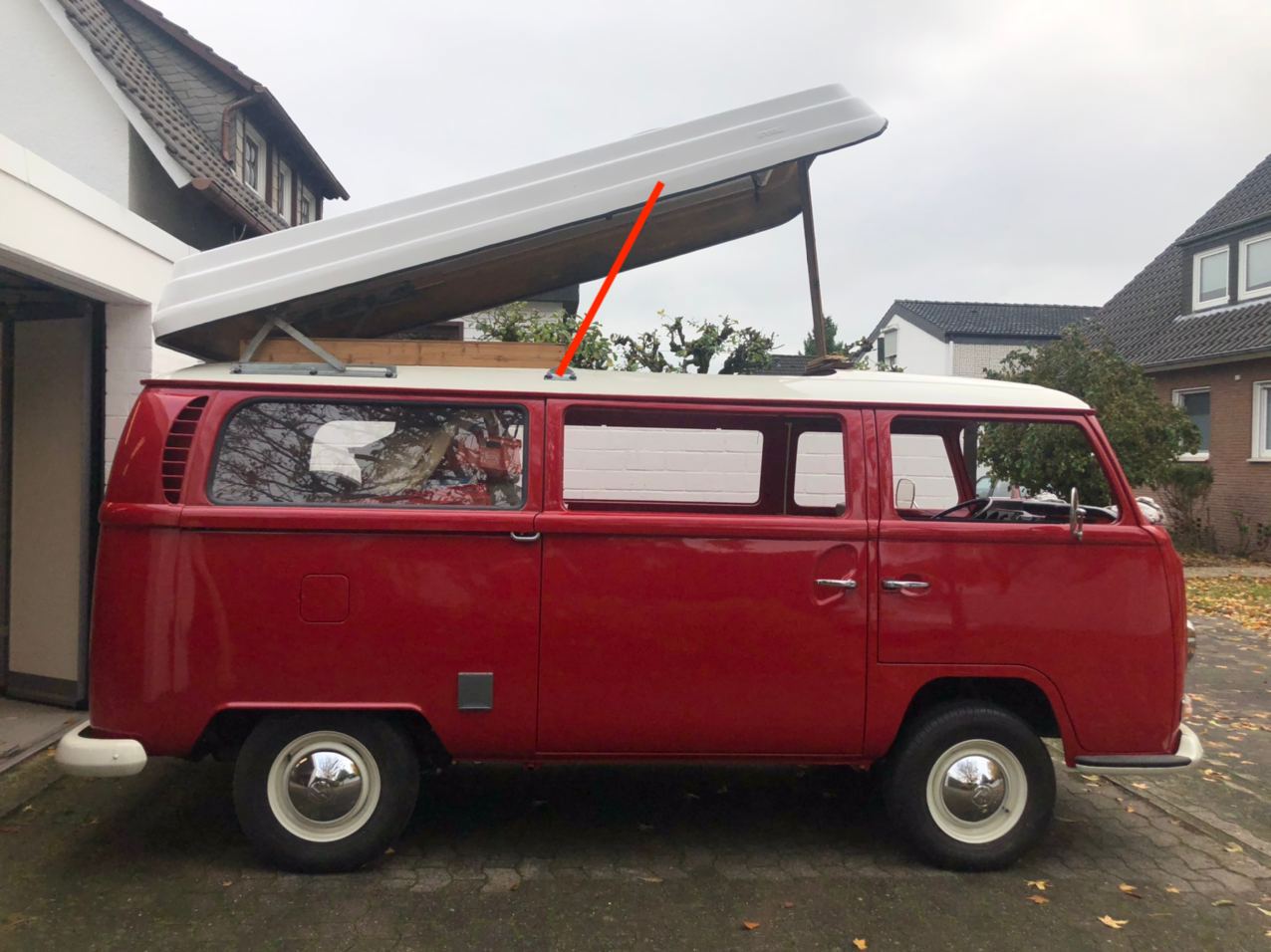

dank eurer Hilfe und der von Jochen ist ja eine Gesamtkraft von 523N, also ca. 260N für die einzelne Gasdruckfeder ausgerechnet worden. Nun wollte ich nicht zu knapp rangehen und habe mir gedacht, dass Dachzelt soll gut gespannt sein, es soll auch bei Wind oben bleiben und evtl. Ungenauigkeiten bei meinen Messungen sollen auch ausgeglichen werden. Habe mir also gedacht lieber etwas mehr Kraft beim Zuziehen aufwenden, als das Dach ständig auf den Kopf zu bekommen.
Habe mich also für 500N je Seite entschieden. Bestellt habe ich sie bei T-Technics, hier der Link mit Artikelnummer https://t-technics.de/produkt/540413/
https://www.edelstahl-niro.de/img/125x1 ... lstahl.jpg
https://www.edelstahl-niro.de/img/125x1 ... infach.jpg
https://www.bootszubehoer.de/stahl-kuge ... m8/a-10212
Einbau war problemlos, darauf zu achten ist aber, dass der gasgefüllte Teil (dicke Seite) nach oben kommt. Darauf weisen die Shops alle hin, weil sonst keine Schmierung stattfinden kann.
Das Dach geht problemlos nach oben und stoppt sanft in der oberen Endlage. Die Kraft zum zuziehen ist mMn etwas zu hoch und dürfte niedriger sein. Man kann also durchaus etwas experimentieren und weniger starke Druckfedern bestellen. Dazu muss ich sagen, noch ist das Dachzelt nicht drin welches ja auch ordentlich gespannt sein soll. Alles in Allem bin ich sehr sehr zufrieden.
