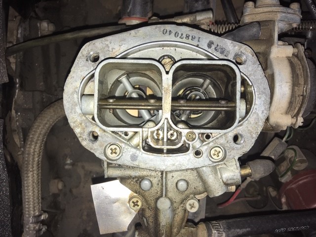

ja, ich habe den Vergaser ringsherum "gescannt" - es gibt zwar Prägungen wie "IR 1181 R" oder "D3" oder A" und
die auf dem Bild auf der Dichtfläche 7stellige Nr. 1687040, aber ansonsten nix.
Werde den Vergaser mal seitlich richtig säubern... vielleicht kommt ja dann was zum Vorschein

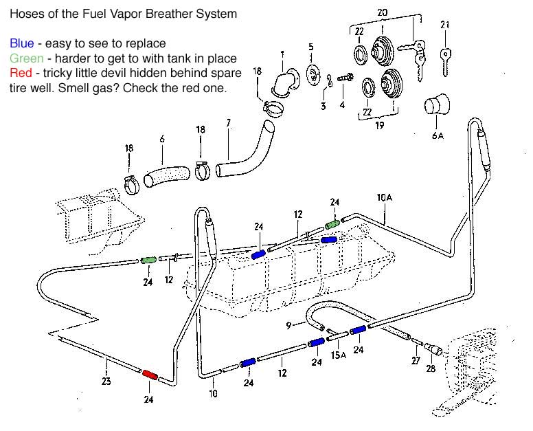

An den Benzinleitungen war ich noch nicht dran - werde aber mal prüfen, ob der Imorteuer hier schon tätig geworden ist
oder ob das noch auf meine todo-Liste kommt.
