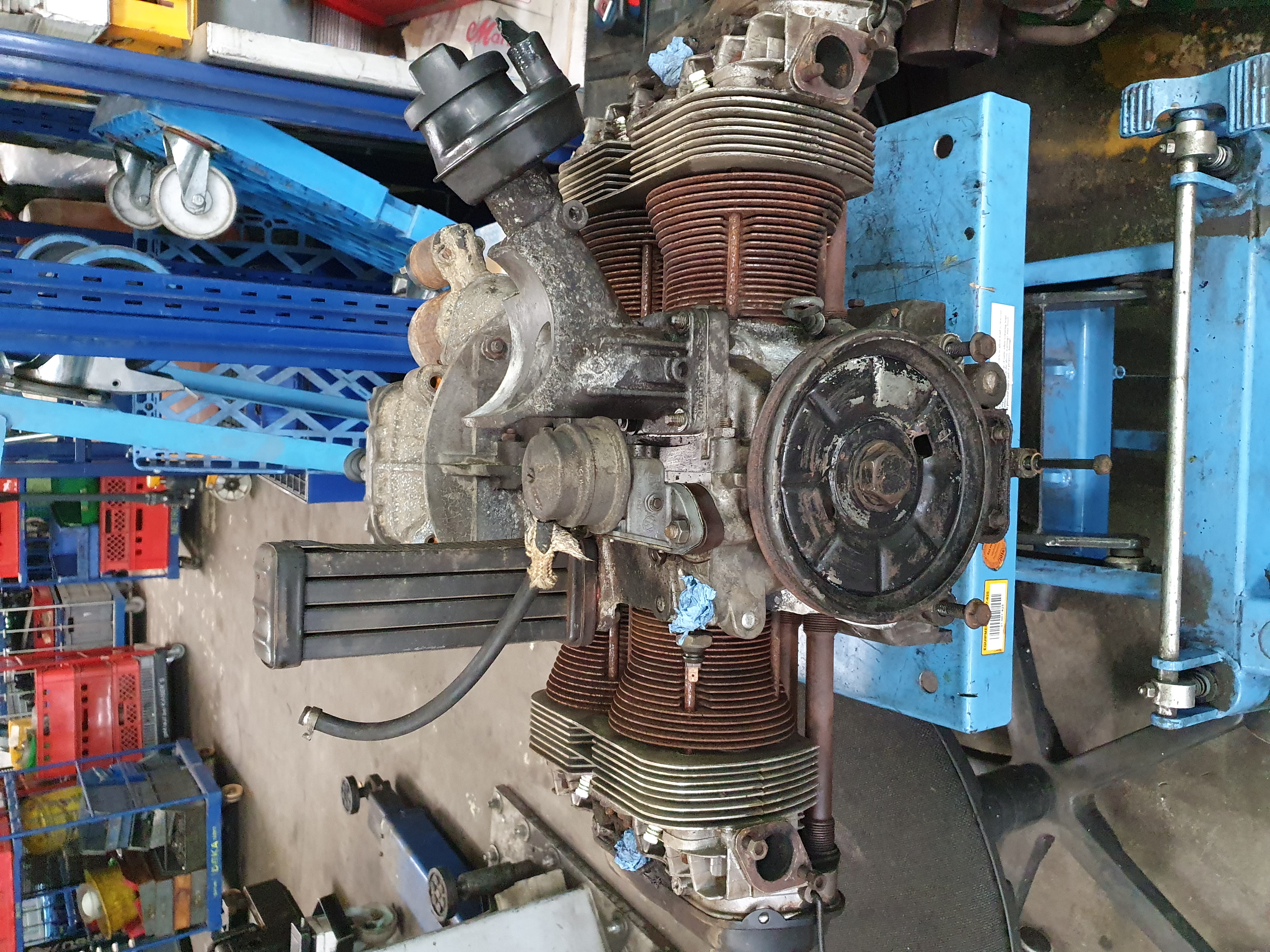

So, liebe Leute,

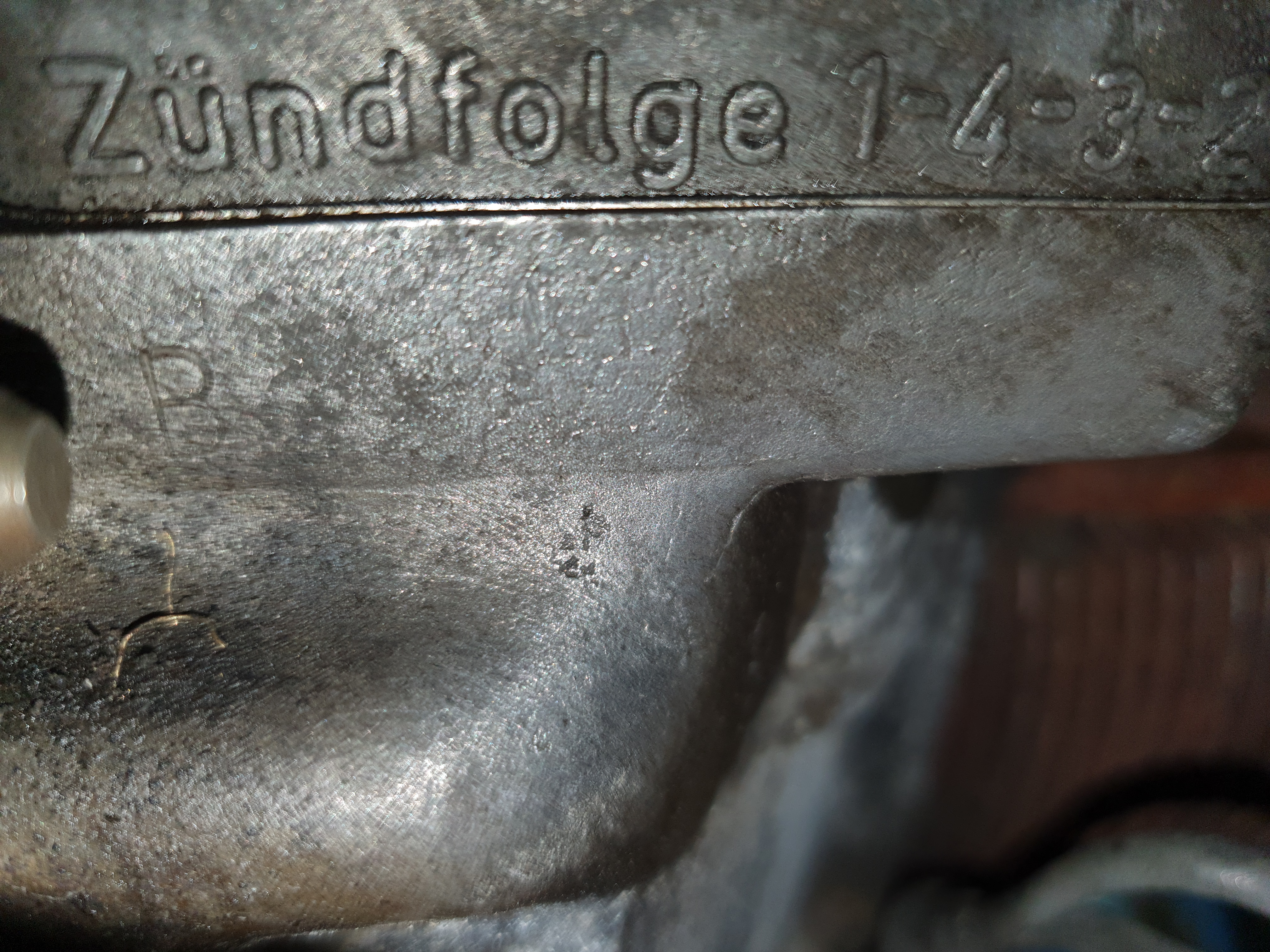

habe heute weitergemacht an der Technik, wie ihr auch an den Bildern erkennen könnt. AmMotor fehlt leider die Nummer. Wo die Nummer sein sollte erkennt manngerade so ein "B" am Anfang.

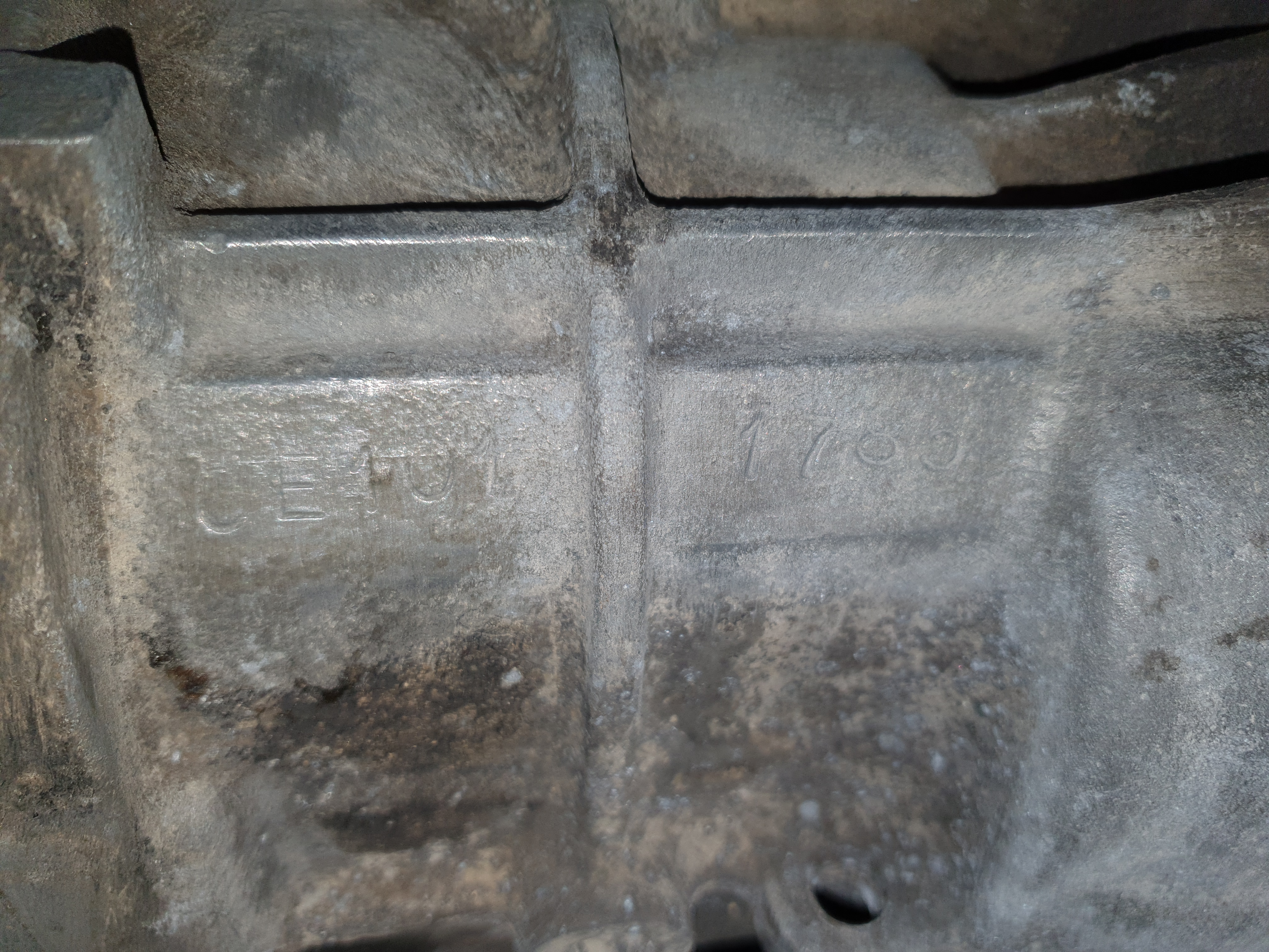

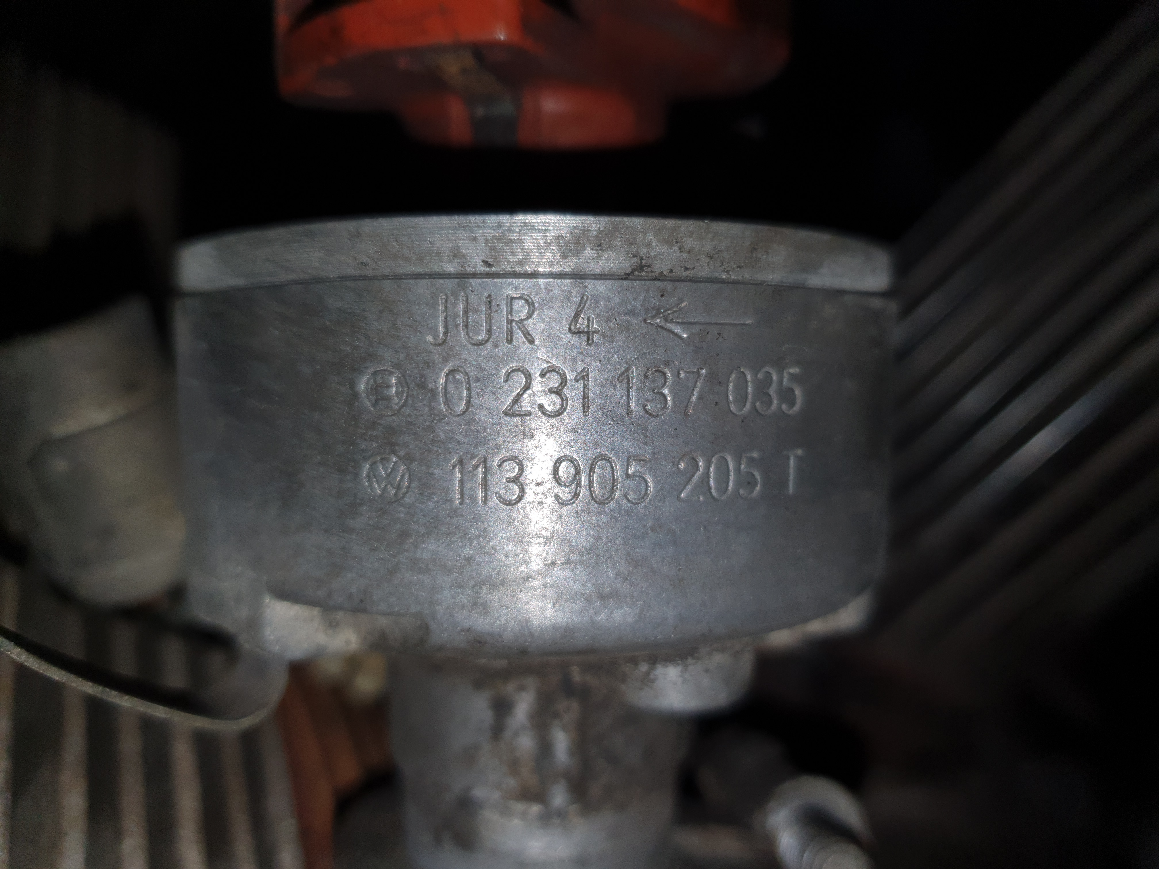

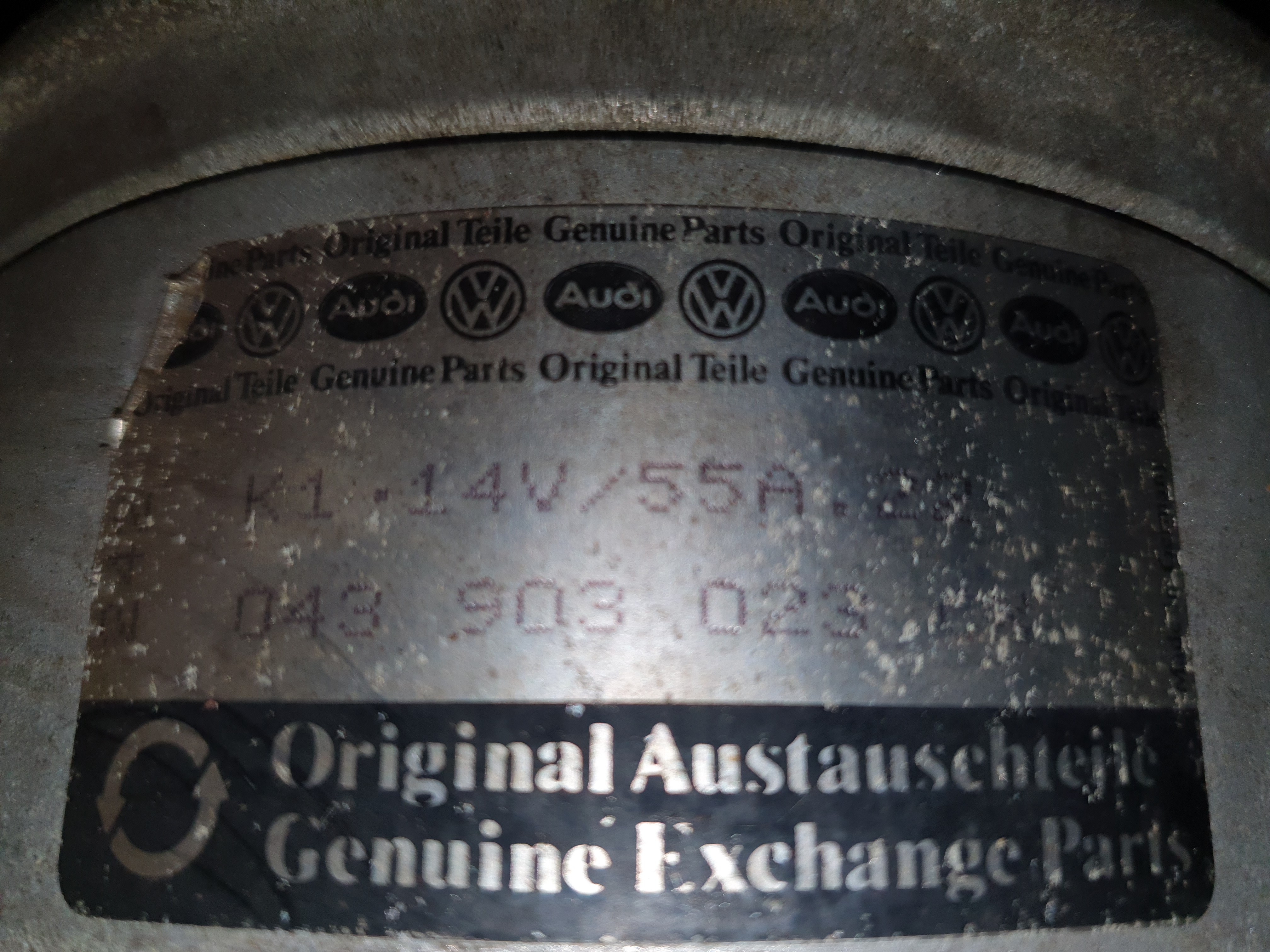

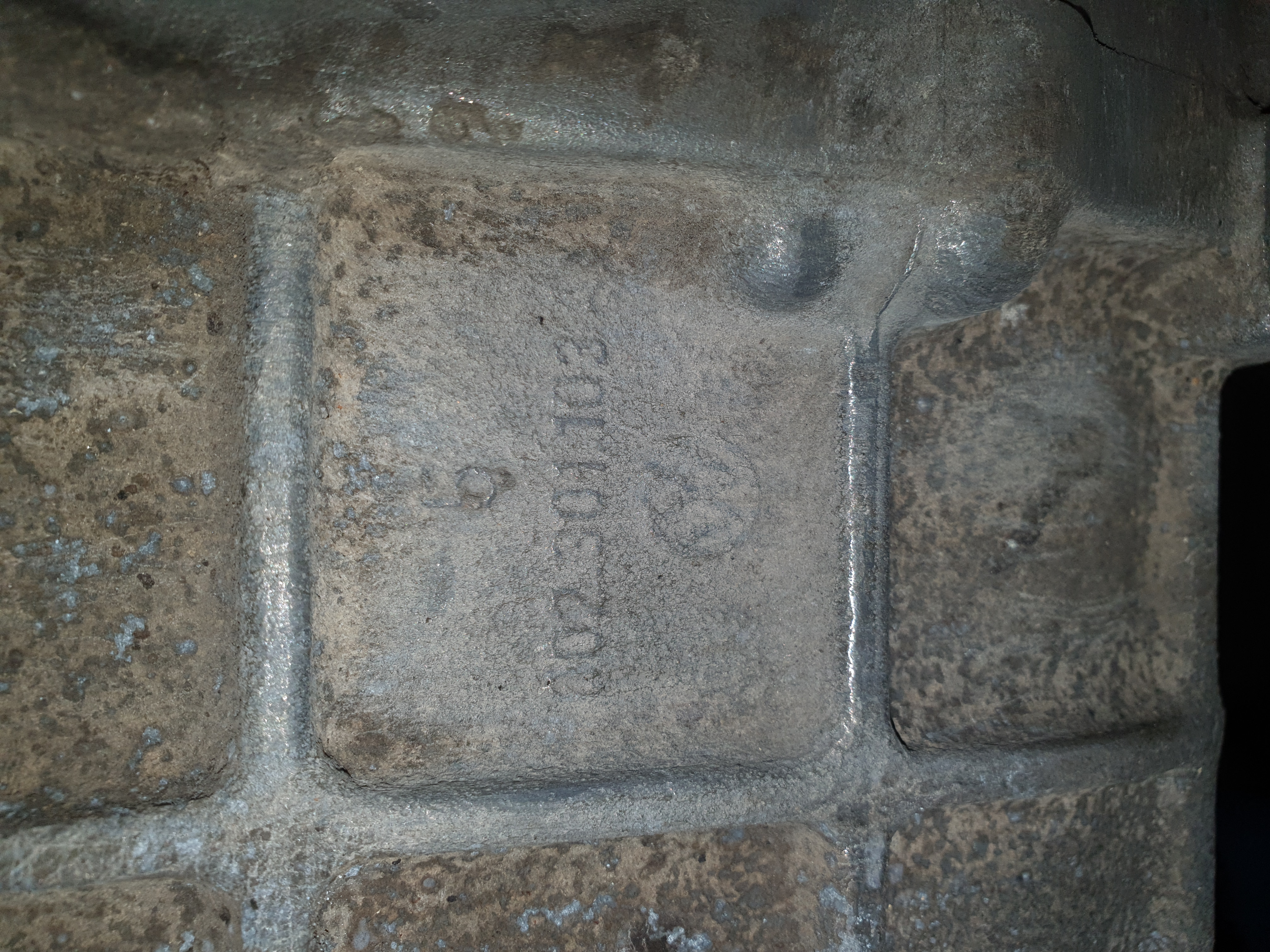

Das Getriebe bietet aufeiner Seite die Zahlen 6 002 301 103 und auf der anderen Seite CE101 sowie 1785. Der Verteiler kommt mit 113 905 205T, auf der Lima steht 043 903 023.
Mir kommt es auch si vor, als hätte jemand absichtlich die Motornummer entfernt.
Ich habe mir jetzt so viele Teilenummern, wie ich gefunden habe, aufgeschrieben, da ich im Moment nur danach Ersatzteile bestellen kann.

da ist nicht die Motornummer absichtlich entfernt, sondern wie ich bereits sagte: Es handelt sich um einen Austauschmotor. Da ist dann keine Nummer eingeschlagen. Nur der Kennbuchstabe. Eben "B" für 1600/47 PS.
Das Getriebe mit dem Kennbuchstaben CE ist original passend für Deinen Bus.

Jau, das sog. 002er Getriebe, was die ersten 3 Ziffern von der abgelesenen Zahl ausmacht: 002 301 103
mein erster Bulli T2 hat geschrieben: 04.05.2020 20:43 Der Verteiler kommt mit 113 905 205T
… passt auch original zum B-Motor :wink:
mein erster Bulli T2 hat geschrieben: 04.05.2020 20:43 auf der Lima steht 043 903 023.
… sicherlich kein verkehrtes "Upgrade", eine (moderne) 55 A Drehstromlichtmaschine (der letzten Bauart in solch einem Motor) mit integriertem Regler. :D

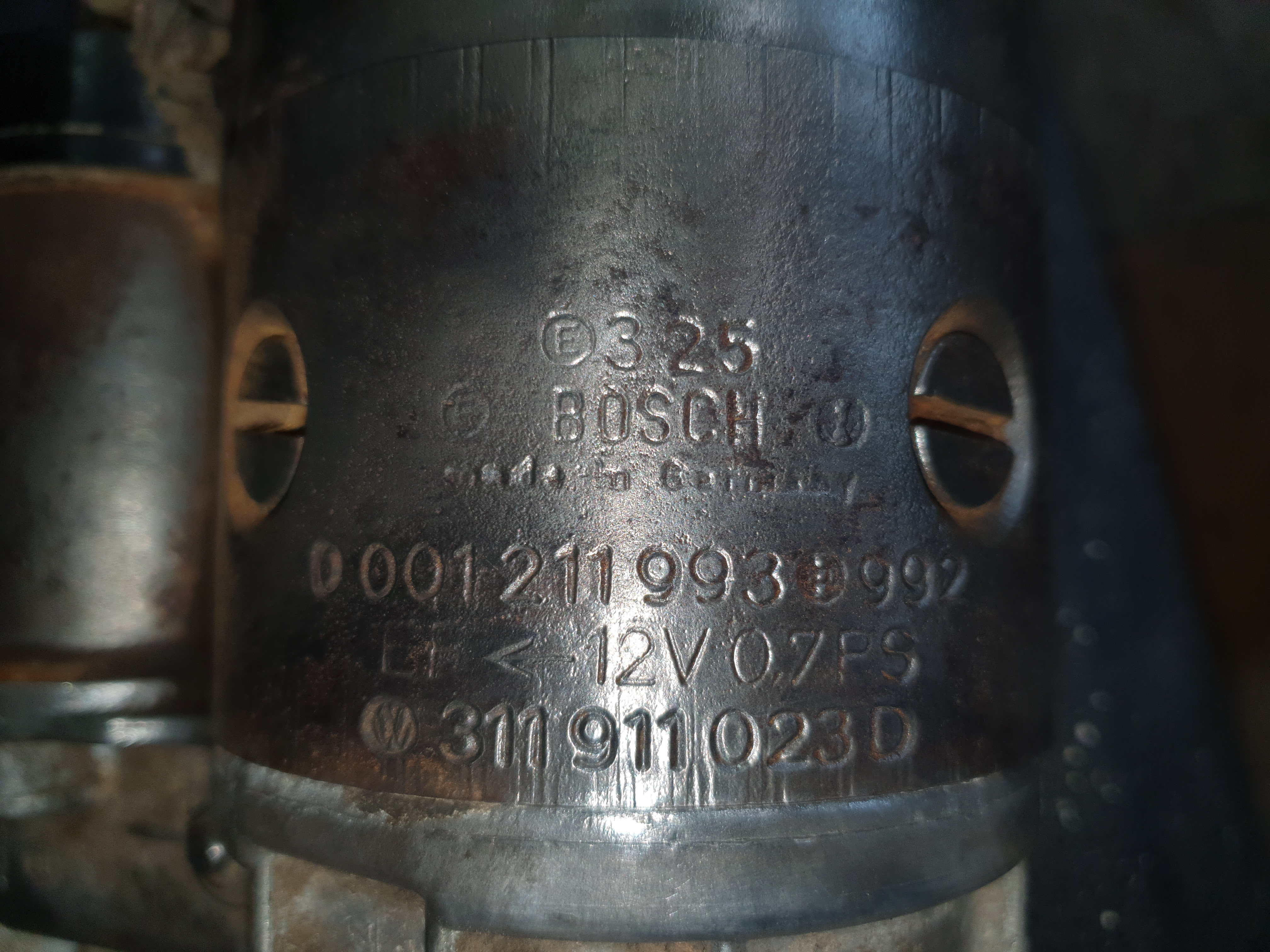

Der Anlasser "311 911 023 D" entspricht der letzten Version als sog. "Kurzversion" mit Alu-Feldspulen und 4 Kohlen, also auch alles gut.

ist dann auch der Verteiler der richtige und gibt es irgendwo eine Explosionszeichnung, um auch die richtigen Einzelteile (Kappe, Läufer und U-Kotakt) zu kaufen?

,,, ist definitiv der richtige (Verteiler Nr 4 lt. Katalog). :D
mein erster Bulli T2 hat geschrieben: 10.05.2020 10:56 … gibt es irgendwo eine Explosionszeichnung, um auch die richtigen Einzelteile (Kappe, Läufer und U-Kotakt) zu kaufen?
Ja, einen Ersatzteilkatalog (gültig für den T2 bis incl. MJ '72) gibt es bei VW Classic Parts:
https://www.volkswagen-classic-parts.de ... .html#/380
Quelle: https://www.volkswagen-classic-parts.de ... OmEALw_wcB
Verteiler 4: 113 905 205 T
Pos 9, Kappe: 113 905 207 A, oder B, oder C
Pos. 11, Verteilerläufer: 113 905 225 E, ersetzt durch 043 905 225
(bitte beachten, manche Teilehändler verkaufen diese Ersatzteil leider gern fälschlicherweise in der 1 kOhm-Ausführung. :( )
Pos. 12, Unterbrecherkontakte: 111 998 063
Pos. 28, Kondensator: 311 905 295 A
(bitte selbst nachprüfen, nicht, dass da etwa der Kopierteufel zugeschlagen hat. :? )
