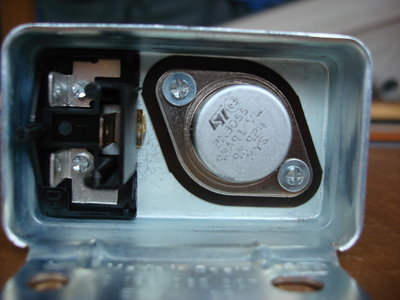

2016 habe ich folgenden neuen Volltransistor-Spannungsregler eingebaut (s. unten):
Bosch-Nr. 0 192 062 007 mit Endstufentransistor 2 N 3055

4. Kann der genannte neue Regler bleiben (war nicht gerade billig)?

Kabelbrüche und Massefehler können immer auftauchen. Ein frisch gemachter Motor ist da keine Garantie. Warum war dein Regler so teuer? Ein billiger läd deine Batterie genauso schnell.
