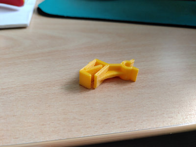

habs mal gedruck und würde mal schauen ob das Teil was taugt.
Aber meine Erfahrungen mit PLA in Motornähe sind eher so "lala". Das war aber direkt im Motorraum, wie warm das an der Stelle wird, kann ich nicht sagen.

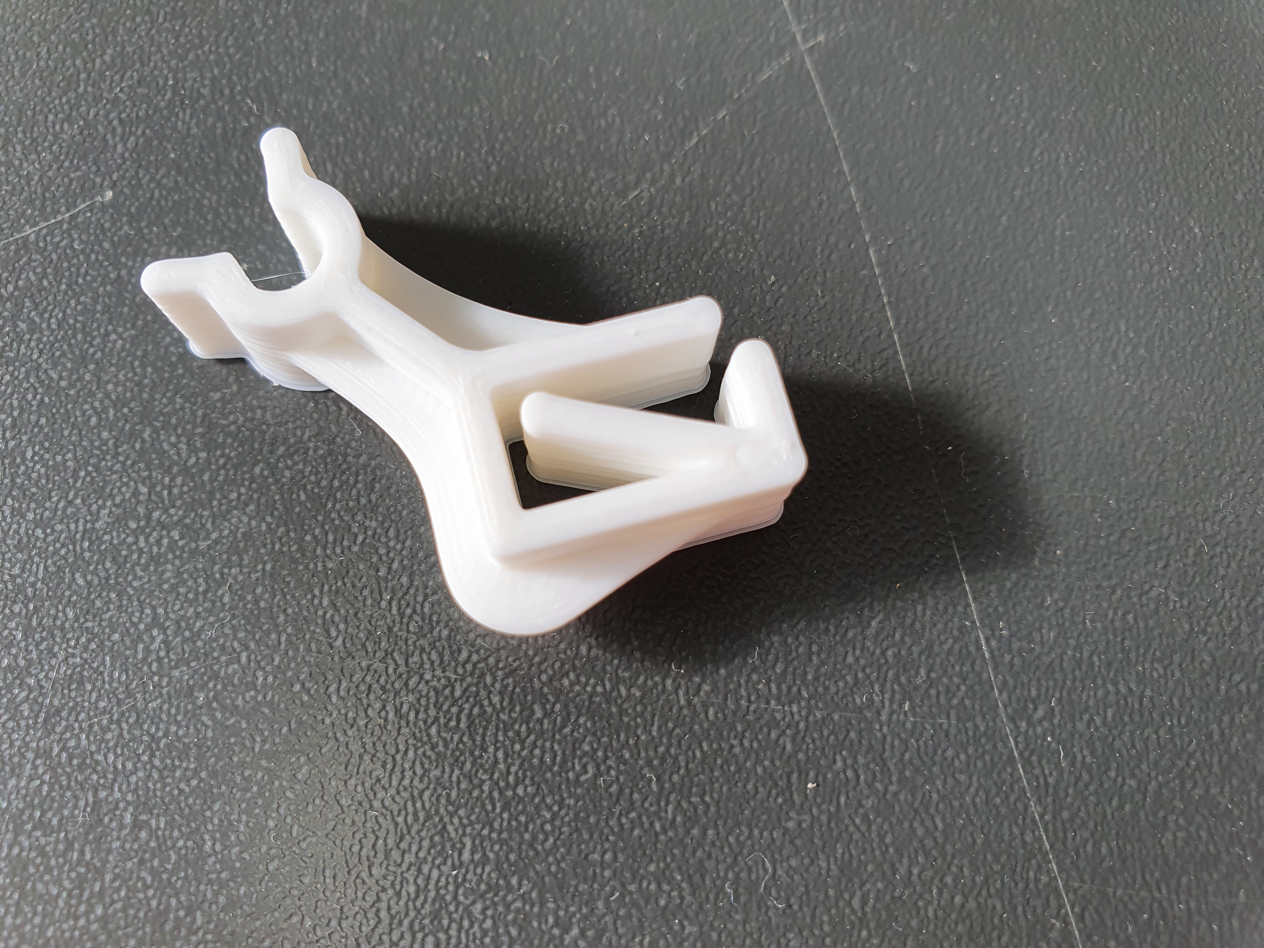

Ich könnte das morgen gerne mal in ABS drucken, das ist etwas stabiler...

Schick mir Mal deine Addresse per PN dann schicke ich dir einfach ein paar. Das ist ja in ein paar Minuten gedruckt und kostet ja nix. Kann dir aber aktuell leider nur orange/gelb anbieten da ich aktuell keine andere Farbe mehr da hab. Hab ich alles in den letzten Wochen für die Arbeit verdruckt.

ABS (Acrylnitril-Butadien-Styrol) ist ebenfalls ein thermoplastischer Kunststoff den man drucken kann. Er wird bei ca. 240° C gedruckt, PLA bei ca. 200° C. ABS hält etwas höhere Temperaturen aus und ist nicht so spröde wie PLA, also vielleicht etwas besser geeignet für den Motorraum. Obwohl: mein Verteiler misst auch die Umgebungstemperatur, also die im Motorraum. Ich habe nie mehr als 80° C gesehen...
Ich schicke Dir den Clip auch gerne zu.

Moin Uli, vielen Dank für das Angebot, welches ich sehr gerne annehme. Die höhere Stabilität ist bei einem Clip für die Bremsleitung bestimmt nicht unter zu bewerten.

Der Clip passt Super!
