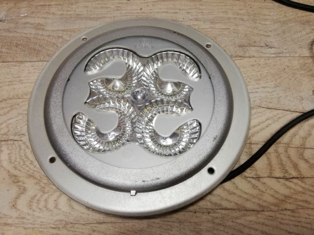

Wenn Du Multi-Voltage Innenleuchten einsetzt, kannst Du diese nicht dimmem da sie eine intigrierte Elektronik besitzen.
Daher ist es wichtig, das es Innenleuchten für nur eine Spannung (12Volt) sind.
Diese hier (HELLA) hat einen Spannungsbereich von 10 - 34 Volt, ist also für eine Dimmfunktion ausgeschlossen.
