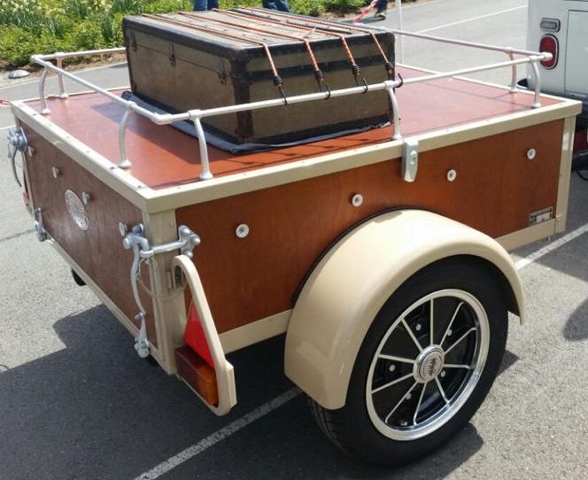

Alt und aufgehübscht :

Ist das Deine Ladungssicherung ? Oder nur fürs Foto ?

Sieht gut aus der kleine.
Hast Du das Holz erneuert?
Gibt es eine Bezugsquelle dazu bzw was für einen Lack hast Du verwendet?

T2b-Bulli
- Beiträge: 237
- Registriert: 27.02.2017 18:45
Re: Westfalia Essen Fragen?
Ist nicht mein Anhänger, habe ihn zufällig gesehen. Der Koffer ist leer, wiegt vielleicht 3 Kilo. 4 Spannbänder sollten ihn wohl innerhalb der "Reling" halten. Ich mache mir über den Winter auch so einen fertig. Gibt's in schlechtem Zustand für ein paar Euro.

Habe auch einen Westfalia Essen, hier sind die Hölzer nicht durch oder beschädigt, aber der "Klarlack" löst sich ab. Kann man die anschleifen und neu lackieren?
