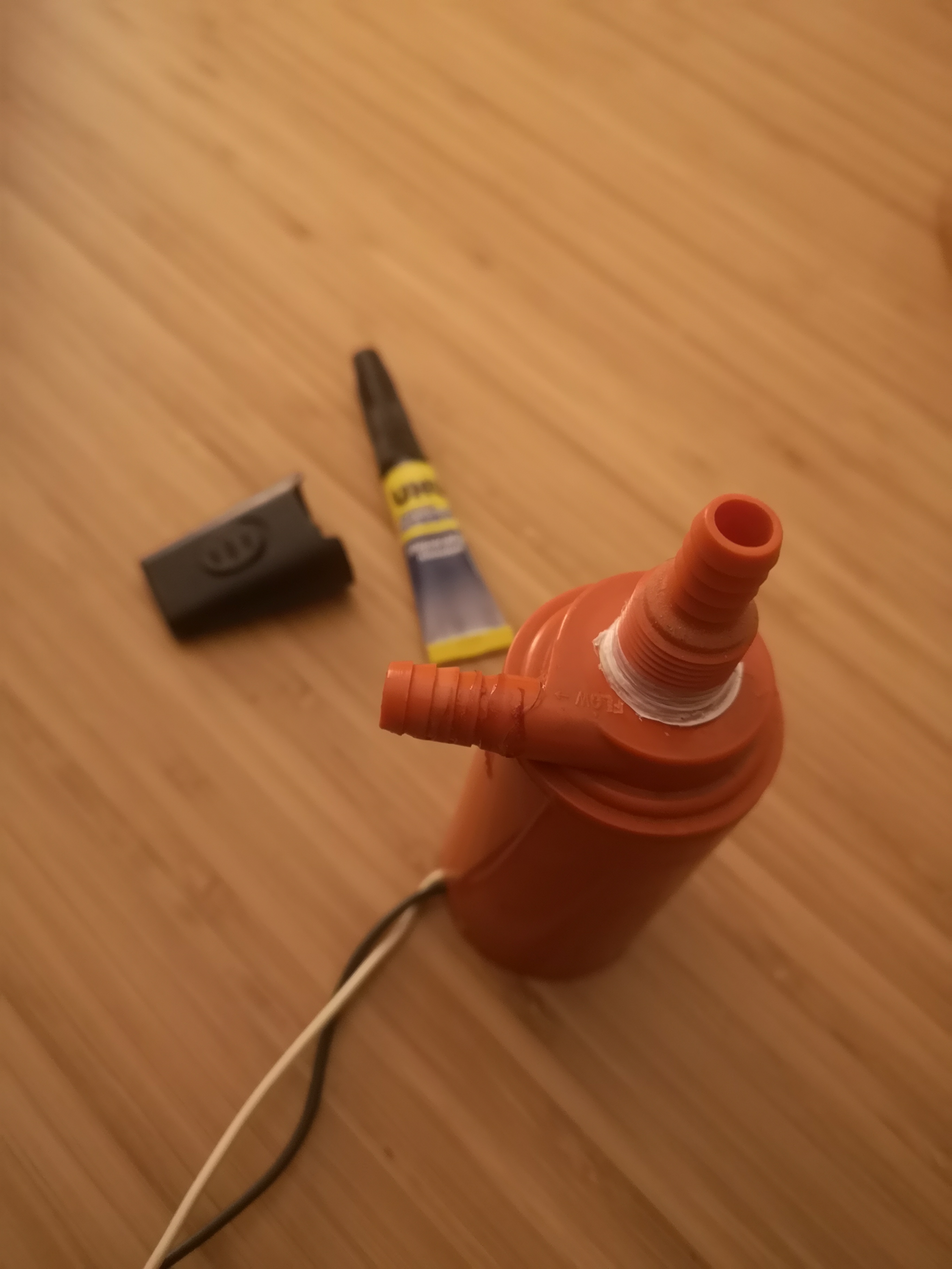

Das bekommst du wieder geklebt, war ja scheinbar auch schon geflickt. Wenn du aber eine Gasflasche mitführst darf diese Pumpe sowieso nicht mehr mit. Dann musst du zur Vermeidung von Funken eine Tauchpumpe nehmen.

Hi also ich habe es tatsächlich vorhin geklebt.
Habe mich im SUPERMARKT für UHU Reparatur Kleber entschieden welcher im LED Licht aushärtet. Das war weniger ein Kaufargument als dass er neben der wasserfestigkeit als füllend und versiegelnd ausgewiesen ist. Und man keine passgenaue Oberfläche brauch. Alles Eigenschaften die ich an dieser Stelle gut gebrauchen kann.
Scheint jedenfalls gut geworden zu sein. Wenn ich den neuen Wasserschlauch mit Vorsicht drauf bringe sollte es halten.
Und ja scheinbar war der schonmal irgendwie geklebt.
Mache gleich mal den Dichtigkeitstest.
