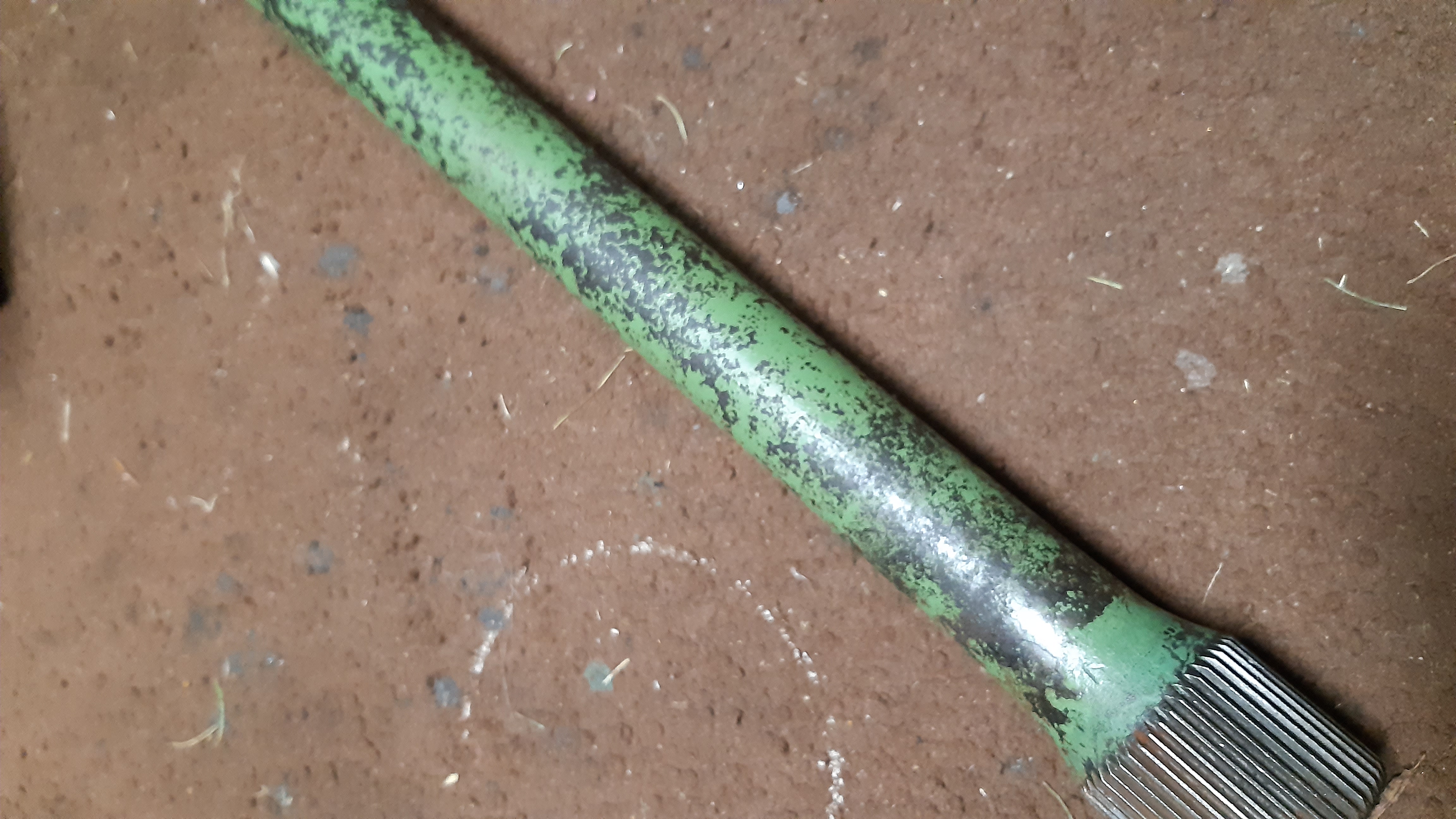

Norbert*848b hat geschrieben: ↑10.01.2022 01:40 Diese Beobachtungsgabe finde ich enorm, wo der tatsächliche Unterschied doch wohl nur 1,9 mm ausmachen sollte.
Deswegen ja auch gefühlt :lol:
Norbert*848b hat geschrieben: ↑10.01.2022 01:40 Lehrgeld bezahlt :? , neuen Anlauf / Ankauf machen?:
https://www.wagenteile.de/shop_de/model ... inten.html
Ja, sieht wohl so aus.......
Sind die Federn von Wagenteile Neuware?
Kann ich mir jetzt gar nicht vorstellen.
Habe keine Angaben dazu gefunden.
Eine Anfrage habe ich einmal gesendet.
bullijochen hat geschrieben: ↑10.01.2022 09:11 Teile vom Rost befreit
Was wäre denn da die richtige Methode?
Der linke hat ja "nur" Rost.
ulme*326 hat geschrieben: ↑10.01.2022 10:21 Also nochmal kaufen aber vorher anschauen gehen bzw. Bilder zeigen lassen
Darauf wird es wohl hinauslaufen.
Ist aber nicht immer möglich das vorher zu begutachten.
Den Rost hatte ich ja gesehen, nur von der Kerbe war keine Rede und geahnt habe ich sowas auch nicht.
Ein gewisses Risiko bin ich ja auch eingegangen.
Da der Umbau für später mal geplant war und es mir nicht die kommende Saison verhagelt ist es zwar ärgerlich, aber ich kann ja trotzdem fahren. :)

Clas hat geschrieben: ↑10.01.2022 14:42 bullijochen hat geschrieben: ↑Teile vom Rost befreit
Naja die üblichen Verdächtigen eben. Ich würde mal mit ganz groben Schmirgelleinen anfangen, 40iger ungefähr und dann in die Drehmaschine (wenn man hat ansonsten tuts auch der Schraubstock) einspannen und mit ner Feile ordentlich verziehen und mit Schmirgelleinen schön glatt machen bis sie wieder ohne Kerben und Rostnarben ist. Lackieren und mit Mike Sanders überzogen wieder einbauen.
Das muss aber jeder für sich selbst entscheiden. Garantie gebe ich natürlich keine. :wink:

ulme*326 hat geschrieben: ↑10.01.2022 10:21 zu dieser Leichtigkeit in der Vorgehensweise würde ich eben nicht raten......
dieses Wrack an Hinterachshälfte ...
warum hältst Du den Federstab für so riskant? Das Risiko bei einem Bruch besteht doch nur darin, dass der Wagen durchsackt und auf den Gummipuffern weiterfährt. Oder habe ich da ein Risiko übersehen? Wir mussten seinerzeit zwar langsam fahren, bei Schlaglöchern sogar sehr langsam, doch es ging auch auf Pisten. Und die Gummipuffer haben sogar überlebt. Seitdem habe ich allerdings immer zwei Stäbe dabei :roll:.

nach dem was ich so gelernt habe, kommt es beim Bruch eines Drehstabes oder schlichtweg einer Feder zu einer Radlaständerung am betroffenen Rad für den Moment des Durchsackens in Richtung "geringer".
Dadurch kann es beim Bruch des Drehstabes bei Kurvenfahrt nicht nur bei niedrigem Reibwert zum Ausbrechen des Hecks kommen, da das betroffene Hinterrad kurzzeitig nicht mehr ausreichend belastet ist. Mit entsprechenden ggfls. unerfreulichen fahrdynamischen Konsequenzen.
Natürlich will ich Dir als erfahrenem Schlechtweg-Fahrer die Theorie daß ein nur durchmessergeschwächter Drehstab immer noch besser ist als kein Drehstab nicht zerreden.
Die Frage ist aber : wann bricht ein derart "ausgefeilter" Drehstab? Bei Waschbrett - Piste geradeaus mit 70km/h oder bei straff gefahrener Autobahnausfahrt mit 70km/h und entsprechender Kurvenneigung?

ja, das Brechen bei Kurvenfahrten ist tatsächlich ein kritisches Thema, insbesondere bei leichteren Bussen. Bei meinem müssen in den Kurven ohnehin die Gummipuffer mitarbeiten, die werden bei einem Federbruch deshalb nicht allzu sehr überrascht sein. Hoffe ich, ohne es ausprobieren zu wollen.
