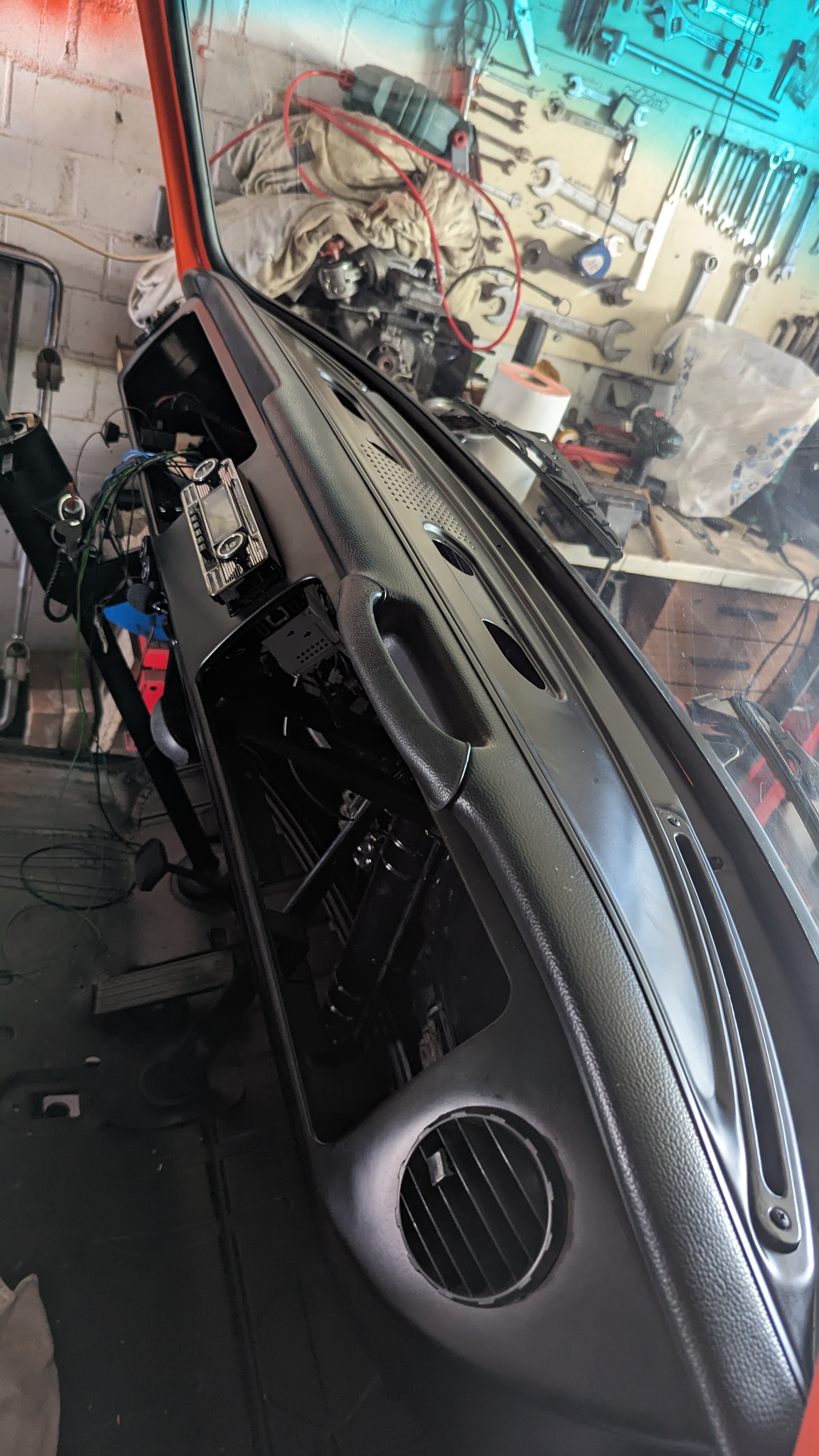

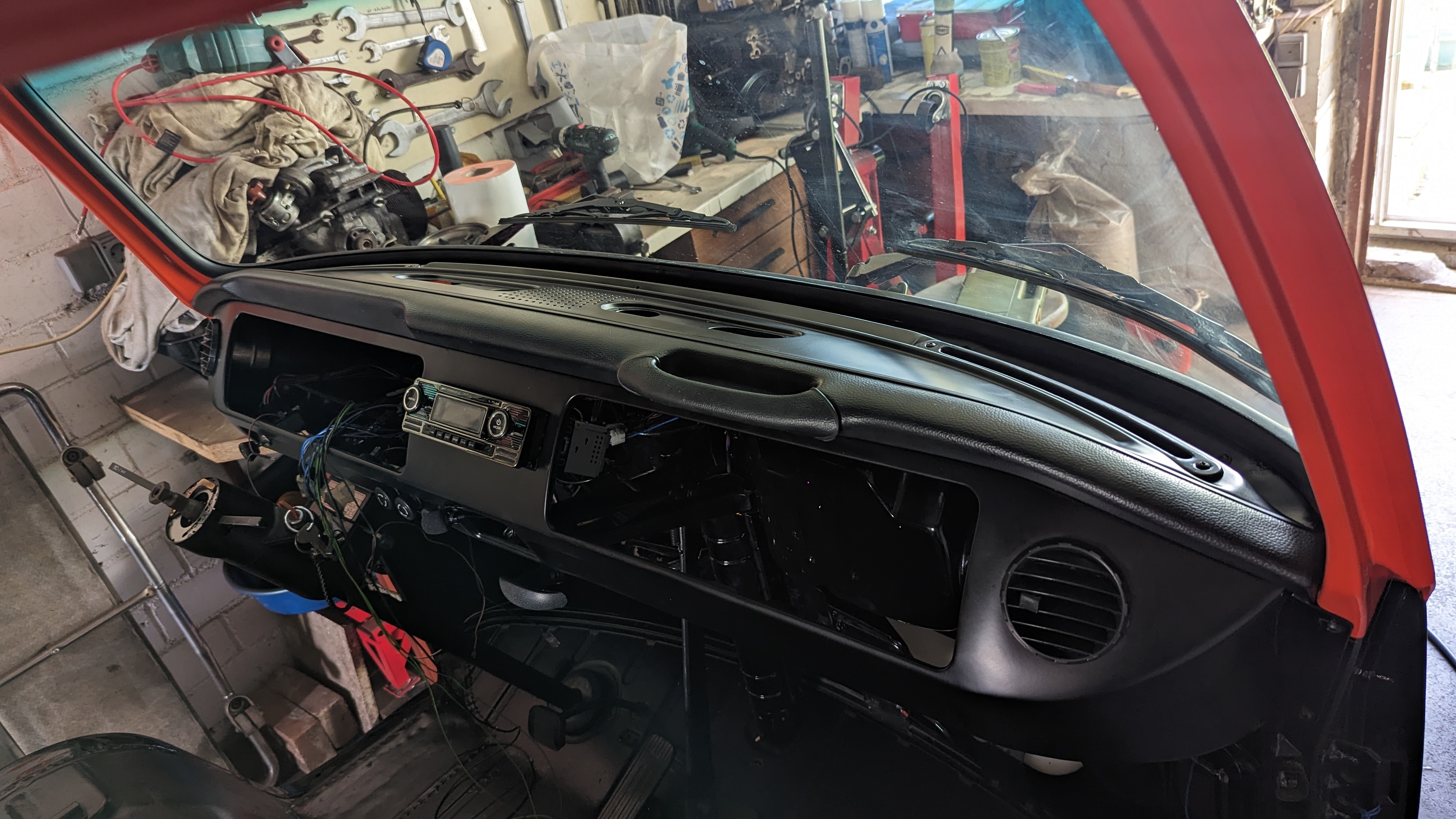

Ich wollte endlich Rückmeldung geben.
Ich habe letztlich den vorderen Teil des Armaturenbrettes montiert, alles Schalter verkabelt und eingebaut.
Windschutzscheibe war drin und ist auch drin geblieben.

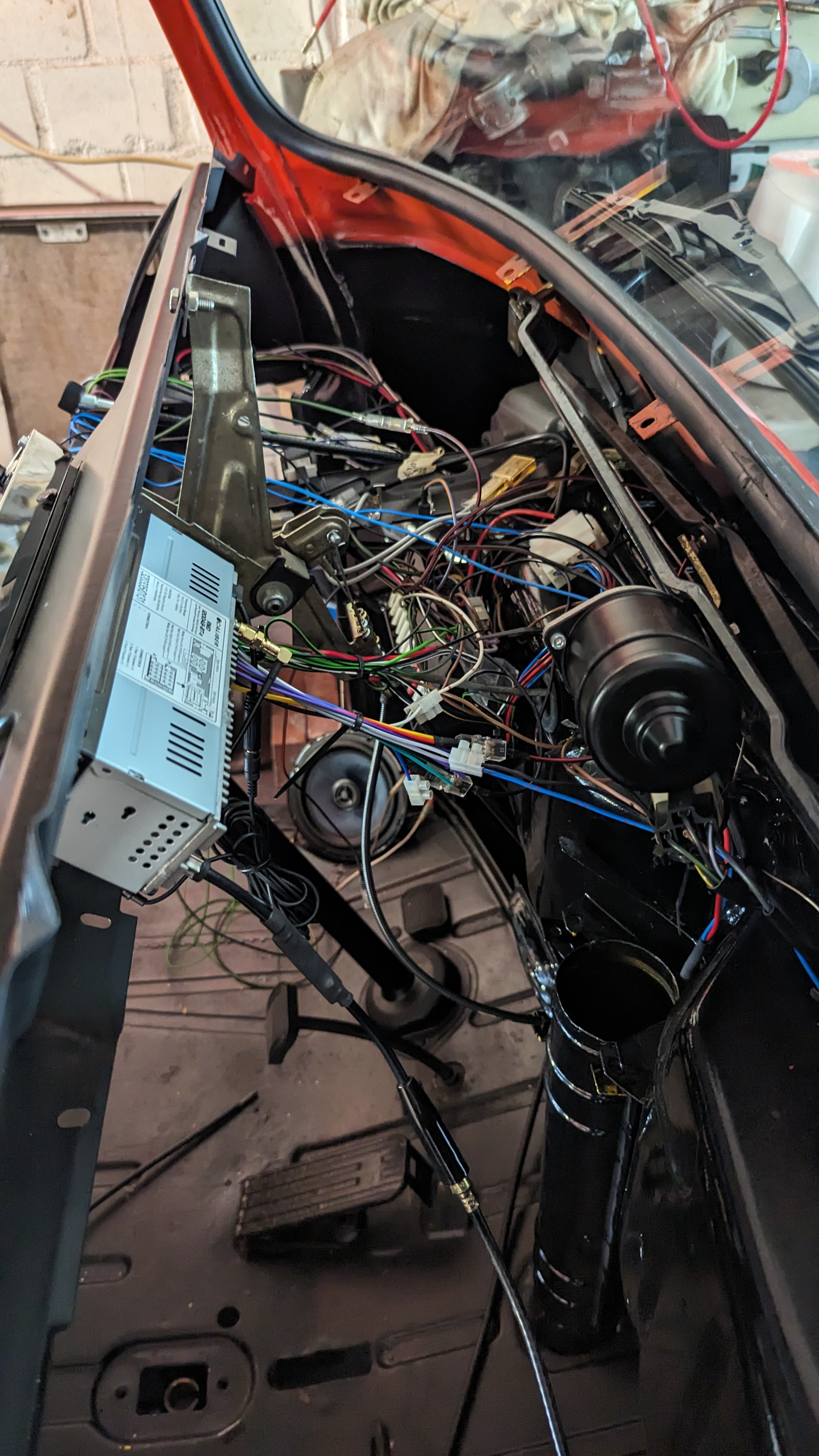

Für die Instrumente und Radio die Kabel jeweils gebündelt und aus dem Weg geräumt.
Dann den Deckel drauf, vorderen Teil etwas gelöst, damit Bewegungsspielraum da ist.
Durch die Öffnung des Instrumententrägers, von unten und das noch nicht eingebaute Handschuhfach waren alle Muttern gut zu erreichen und problemlos anzuziehen, kleine Ratsche mit kurzer Verlängerung, mit Maul oder Ringschlüssel hat man da wenig Chancen.
Nicht ganz angezogen und das ganze Geraffel dann in die Endposition gebracht, Blechmuttern / Schnappmuttern an den Haltern an der Windschutzscheibe nicht vergessen, und nach und nach alles angezogen.
Alles passt, keine Verletzungen, ok den Kopf schon mal an der Windschutzscheibe gestoßen :jump:
Später dann den ganzen Lüftungskrempel, Handschuhfach etc. eingebaut.
