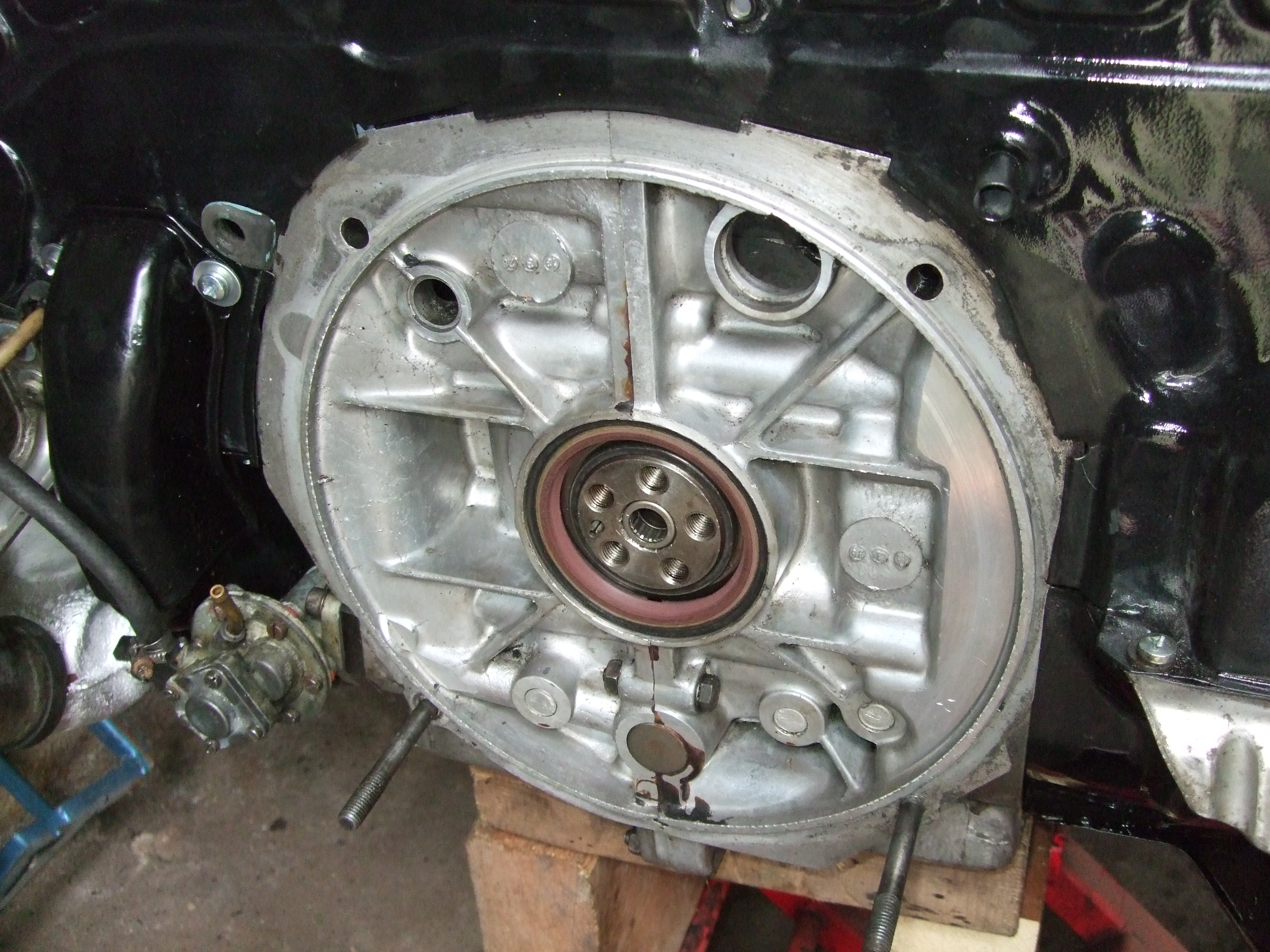

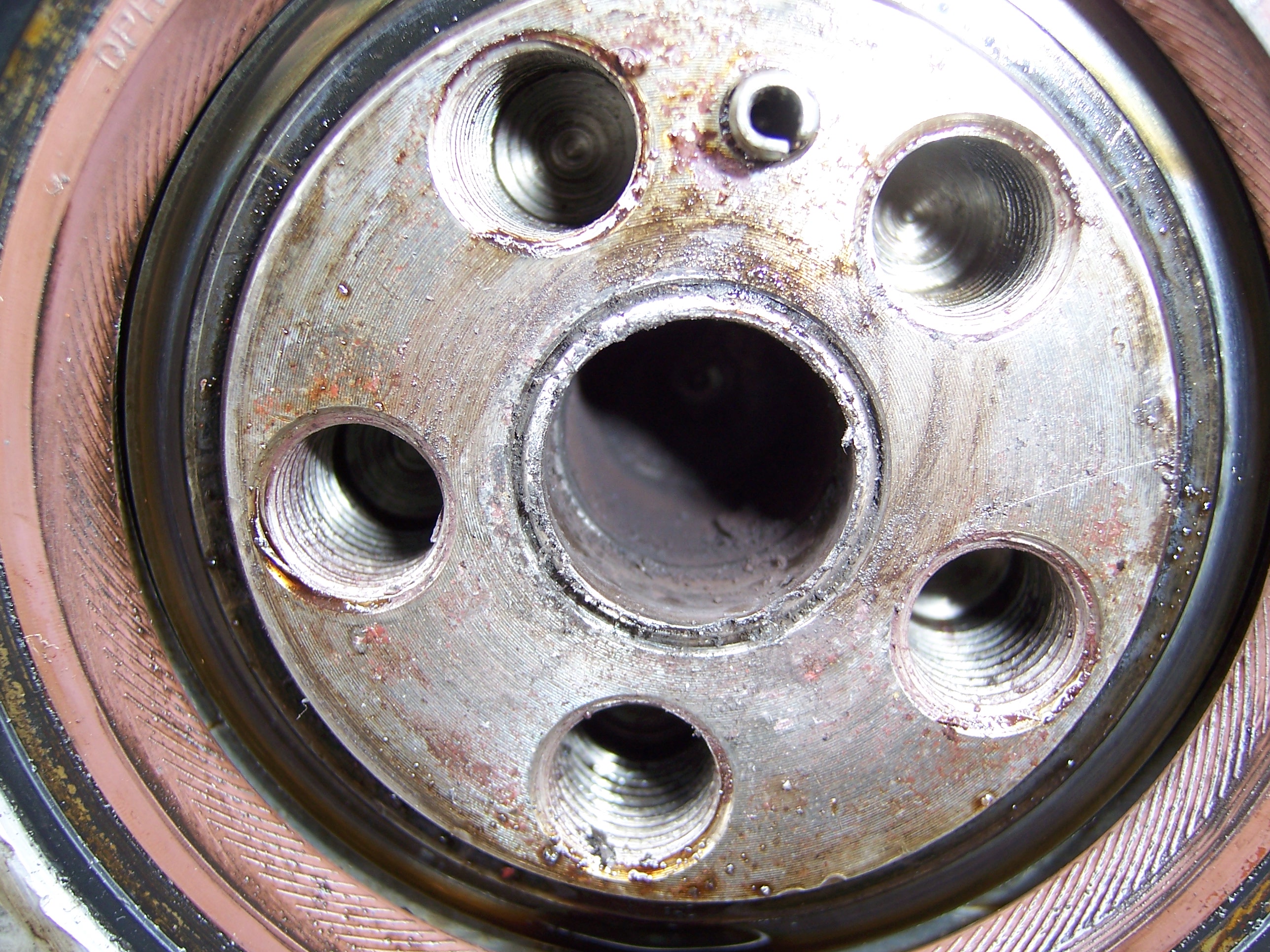

Es könnte auch ein defektes pilotlager sein. Ich hatte das schon mal, dass sich das Lager quasi aufgelöst hat, keine rollen mehr darin waren und nur noch die aussenhülle des Lagers in der Kurbelwelle steckte. Dadurch hatte die Getriebewelle keine führung mehr und rührte dann nur noch wild herum. Die kupplungsscheibe kommt ins flattern. Ist schon lange her, aber ich meine, das hörte sich damals auch fies an.
Noch mal zum Vergleich, wie es aussehen soll:

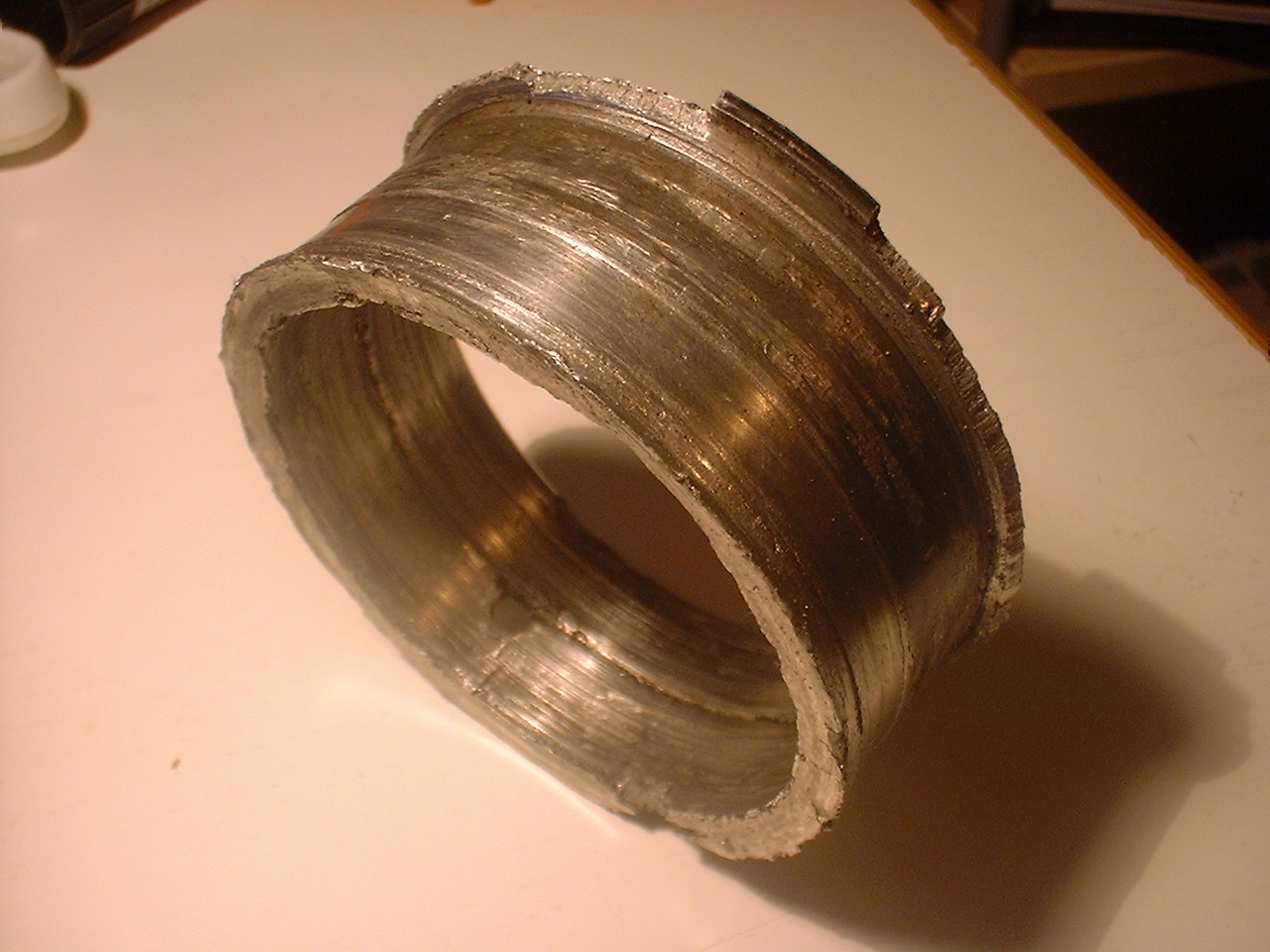

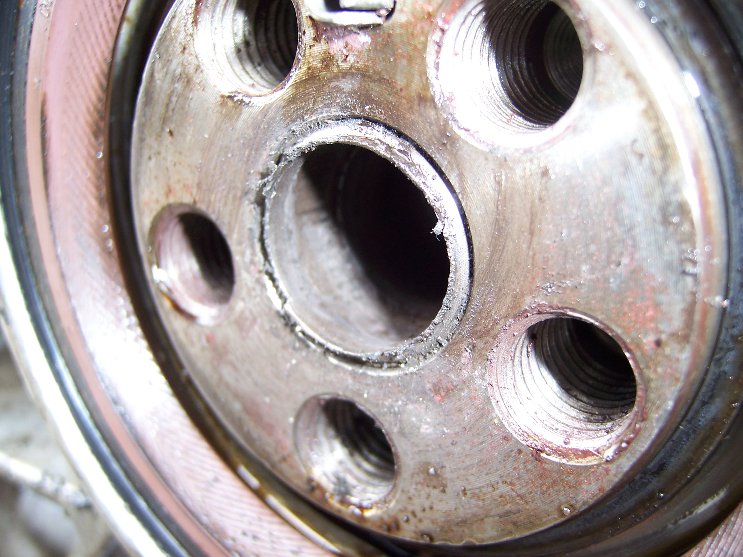

aus eigener Erfahrung kann ich sagen, dass sich ein defektes Lager nicht so anhört...ich hab das erst gemerkt, als die rote Lampe im Tacho anging, weil das Öl plötzlich rauslief.
So sah das Lager vier Wochen nach Kauf meines Busses damals aus:

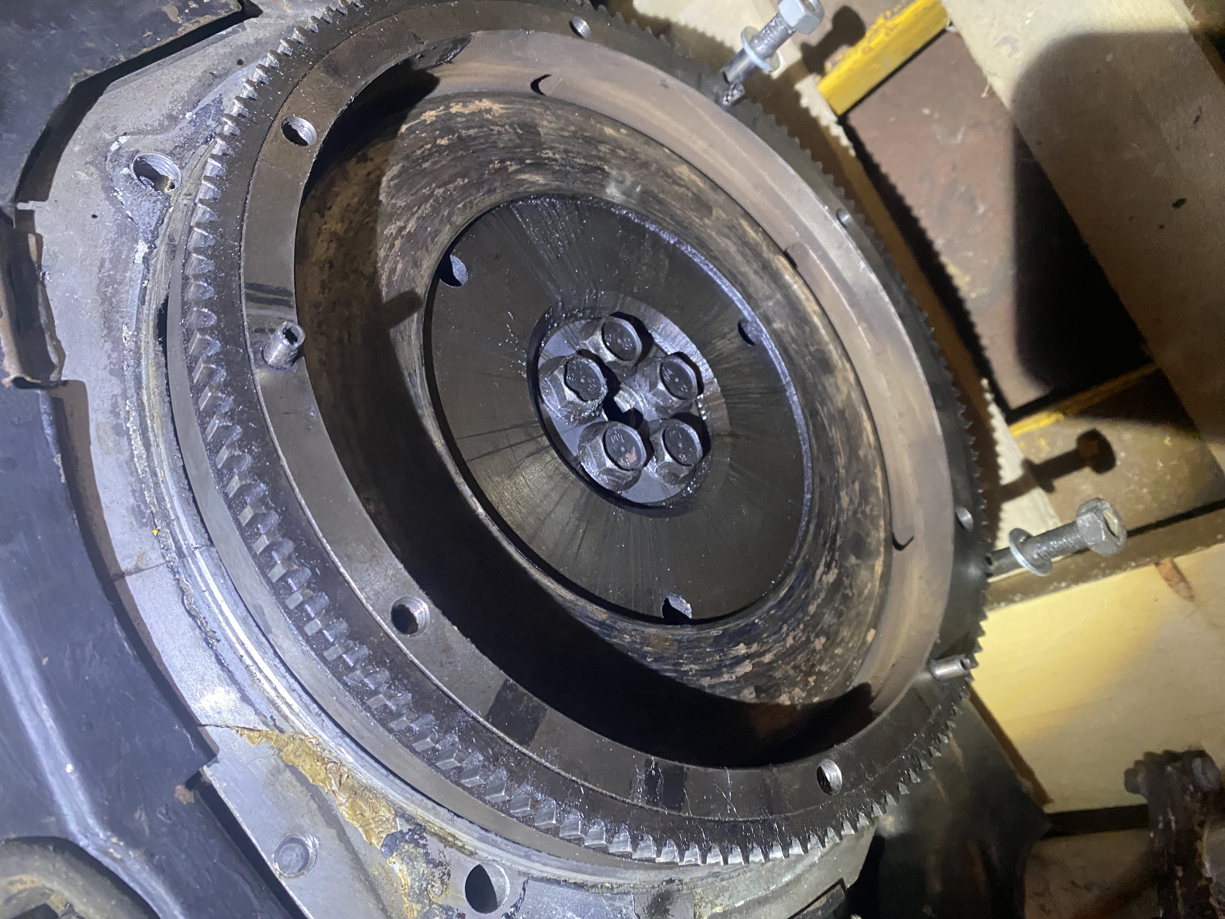

nach dem jetzt der Motor raus ist, steht das Ergebnis fest.
Die Schwungscheibe ist lose! Warum auch immer ??
Ich hatte die Dichtungen getauscht und eigentlich alles mit Drehmoment angezogen :steine:
https://youtube.com/shorts/VG9htm1ufPI

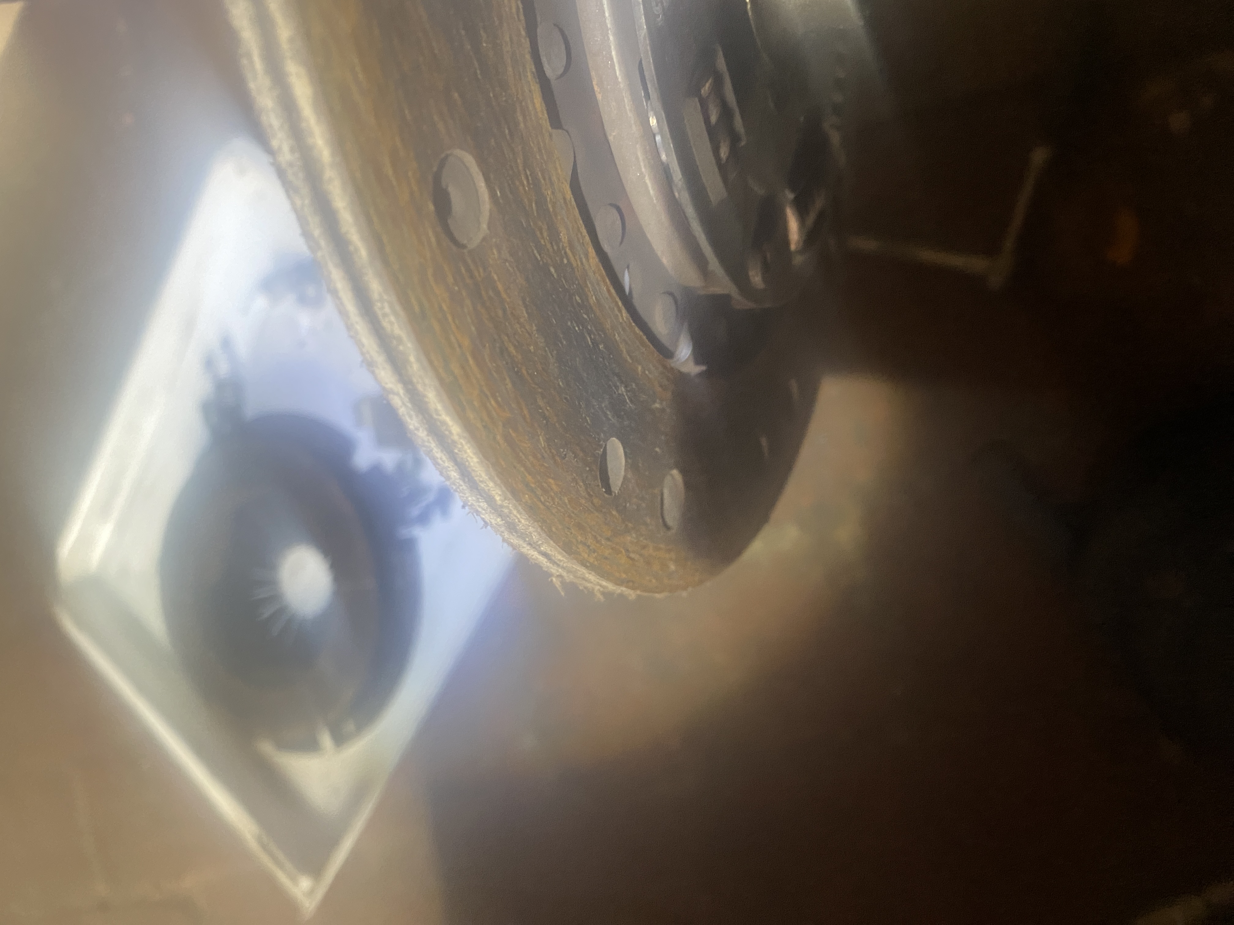

Getriebeglocke leichte Öl Ablagerungen
Keine Öl austritt Spuren
Kuppelungsscheibe ist sauber

so sollte sich das aber nicht drehen dürfen. Ist denn der Stift zur Arretierung nicht mehr vorhanden?
