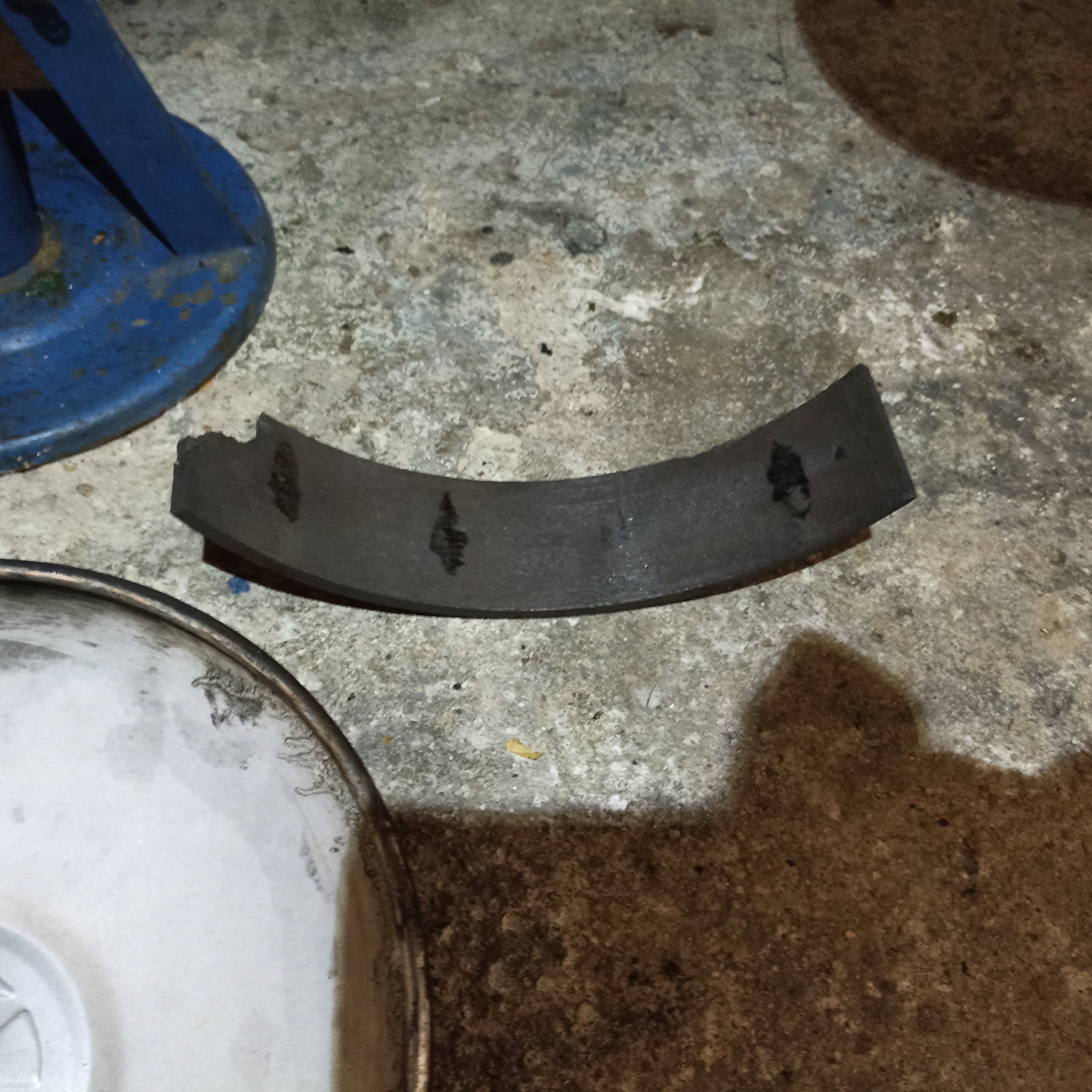

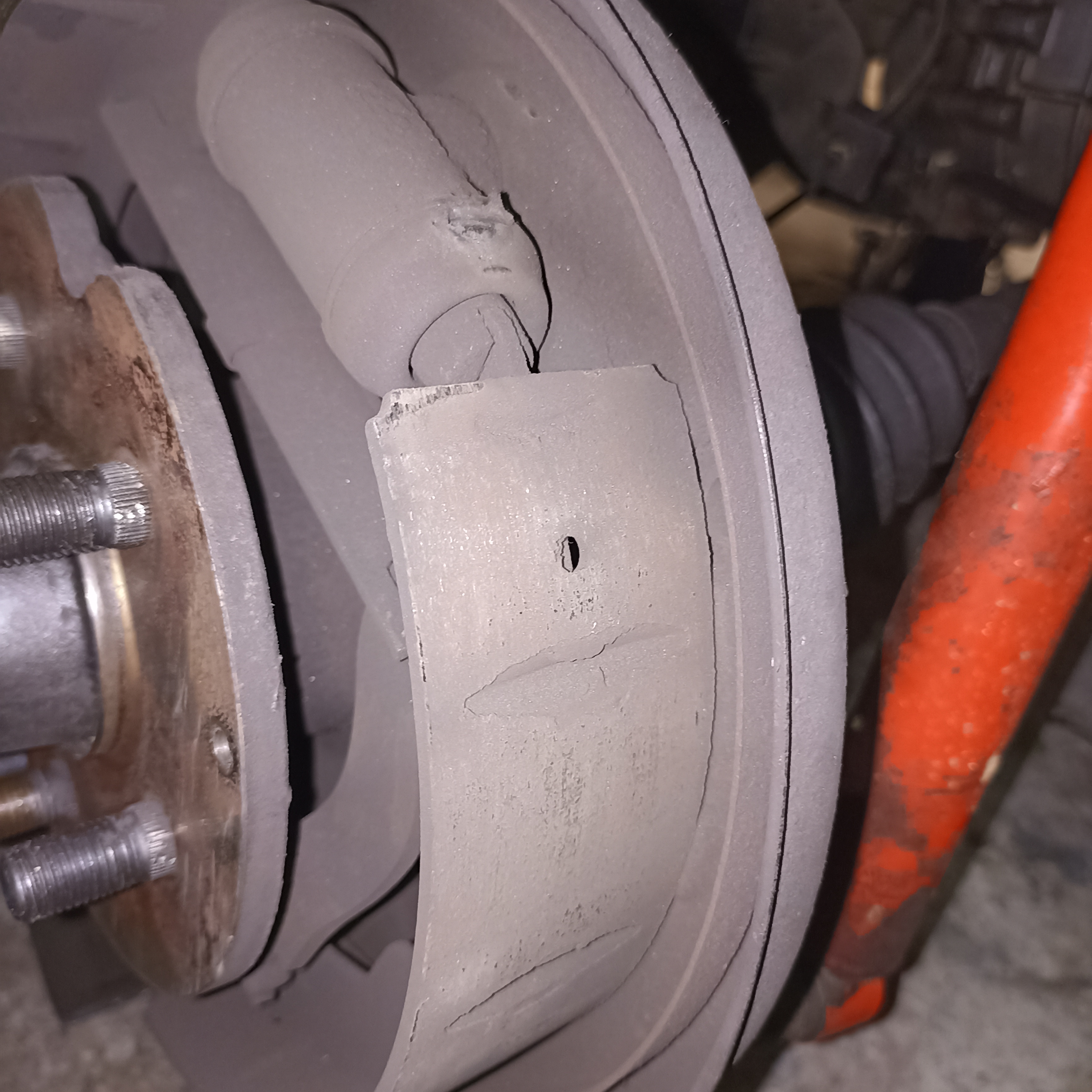

Ich glaub ich hab meinen Fehler gefunden. Vorher die rechte Seite auf gemacht, aber die war soweit unauffällig.Das ist die schlecht bremsende.
Dann die Linke und da kommt folgendes zum Vorschein.
Und der hat dann auch gleich die Gummikappe kaputt gemacht.
Also scheint so das der sich irgendwie so hingelegt hat das es besonders gut bremst.
Neue Beläge aus dem Keller geholt und ne Kappe. die hat noch ne VW Nummer drauf :grinseval: die war sogar noch flexibel. Die ist bestimmt 20 Jahre alt und kam von nem alten Zylinder runter..
Bremsen neu eingestellt.
Jetzt mach ich morgen mach ich morgem mal ne Probefahrt..
Also die Beläge scheinen der letzte Schrott...haben aber ATE drauf :motz: die andere Seite ist mir ja auch schon zerbröselt... :motz: auf nix ist mehr Verlass.
