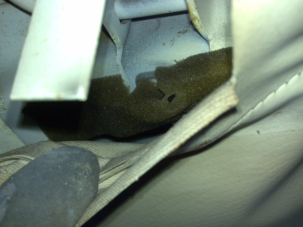

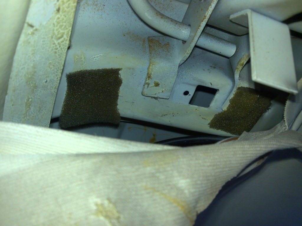

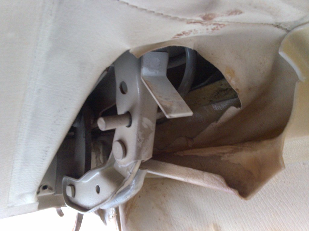

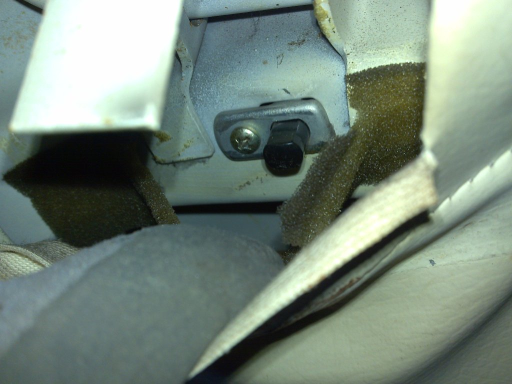

hallo vwt2b1976
auf deine frage
wir haben heute wieder an dem T2b gewerkt, und da hab ich das entdeckt:
wie man sieht, gibts da einen fix aufgeschweißten winkel, der den schalter betätigt.
über die verkabelung kann ich nix sagen, da hätt ich den himmel rausschneiden müssen, weil sich das kabel irgendwo verklemmt hat.
der T2b hat auch einen türkontaktschalter bei der schiebetür, da gibts anscheinend auch ein spezielles teil, dass auf die schiebetür geschraubt wird. hab ich aber jetzt nicht fotografiert... bei interesse kann ich das aber machen...
bensch

Welche Materialstärke hat denn der Winkel???
Benschpal
- Beiträge: 1936
- Registriert: 18.11.2007 15:32
Re: Gibt es einen Türkontaktschalter für die Heckklappe
puh!! müsst ich schätzen... 1,5mm? ca.
kann ich aber nochmal nachmessen, wenns nicht dringend ist.
