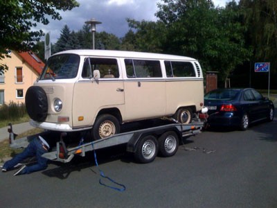

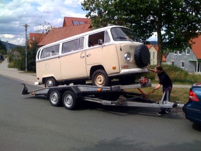

Bei einem meiner Transporte Richtung Werkstatt/ Tüv war ich auch gerade wieder beim aufladen ...
Dann hat mich gleich jd. angesprochen, dass der Schwerpunkt Richtung Achse muss ... :oops:
leuchtet auch ein, wie Terrapin schon gesagt hat besteht dann nicht die Gefahr das der Hänger sich auskuppelt ...
Und da ich eine Fahr mit einigen Steigungen vor mir hatte: Gleich nochmal, diesmal andersherum!
Man merkt beim Fahren, dass mit Heck nach vorne einem alles irgendwie ruhiger vorkommt ...
Aber funzt beides !!! :gut: Alles getestet!
Das blöde beim Aufladen mit Heck nach vorne beim Kipp-Hänger ist, dass man nicht
so schön das Drahtseil zum kurbeln an der VA festmachen kann ... bin immer bis nach oben gefahren, Motor lief ja zum Glück :wink:

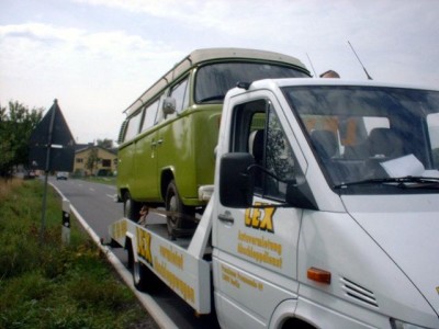

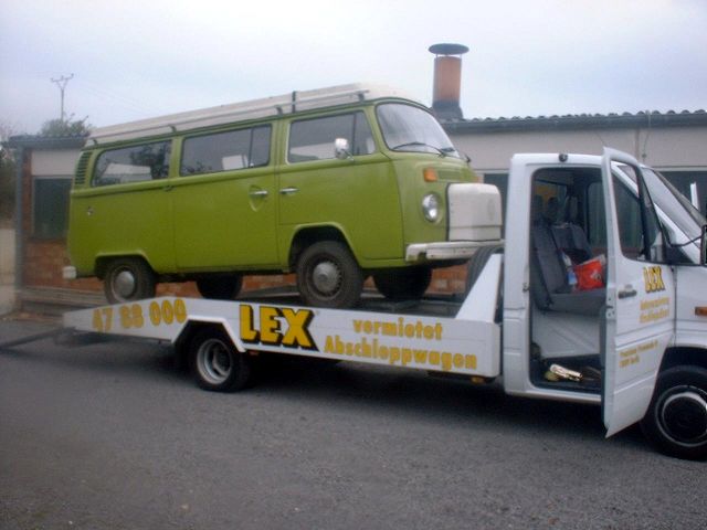

um Probleme zu vermeiden, haben wir uns damals entschieden, einen Transporter zu mieten. Der Bus stand fast 700km weit weg, da wollten wir uns das mit nem Hänger nicht antun. Allerdings ist uns auf der Hälfte des Rückweges ein hinterer Reifen geplatzt. Waren zum Glück Zwillingsreifen, da ist der Transporter nicht gleich umgekippt. Hat aber schon mächtig Last auf dem Heck gehabt...
