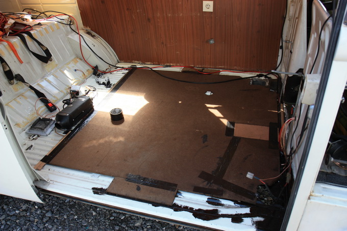

ok Hier einige Fotos vom Innenausbau
wie alles began, die alte einrichtung rausgerissen,
Hier hab ich gelernt das sich Flex und Fenster nicht vertragen... die Spuren erinnern heute oft an die Arbeit :)
Zuerst Isolierung rein, am Dach schon zu sehen.
Der erste Schrank ist schon montiert bevor der Himmel reinkommt.
Der Himmel bestehend aus 4mm MDF Platten wird von Fliesenendleisten gehalten, die über die ganze länge angeschraubt wurden.
Die MDF Platten wurden mit einem Filzartigen Stoff überzogen (mit Sprühkleber)
Die Platten lassen sich nach ca. 30mal ein ausbauen und anpassen auf der Fliesenschiene in die richtige Position bringen.
ausgehimmelt
Himmel vorne mit Kartenleselampen.
Als Boden wurde ein Linoleumboden verwendet, darunter ebenfalls MDF Platten.
Sitzbank
