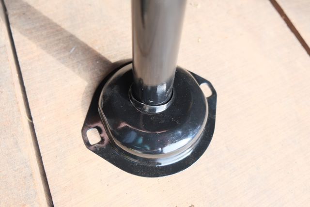

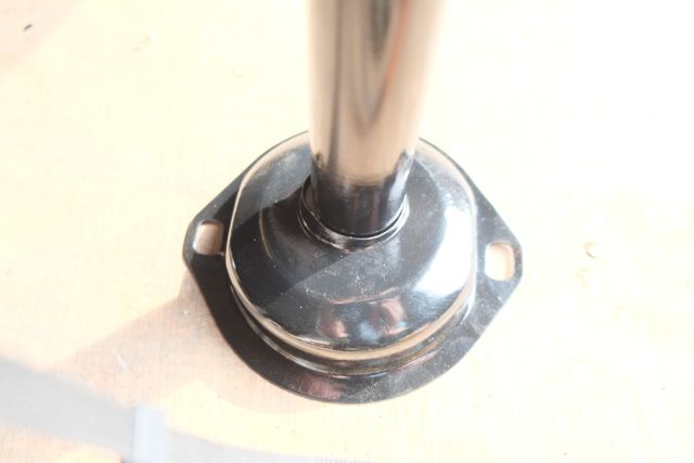

War das we nicht da, daher die (für dieses Forum) späte Antwort. Danke erst mal für die Tipps, scheine ich tatsächlich nicht zu brauchen. Bei mir sieht es folgendermaßen aus:
So würde es denke ich klappern oder was meint Ihr? Bissl zusammenbiegen? Könnte ansonsten auch dünnes "Schaumstoffklebeband" (komm grad nicht auf den Namen… irgend was mit …flex)

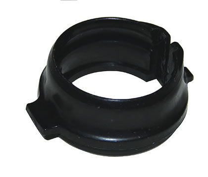

Hallo Matze,
ich fürchte, Du hast die falsche Dichtung für das Mantelrohr erwischt. Dann klappert es natürlich.
So wie ich das sehe, ist das die Teilenummer 211 415 637 A vom T1.
Du bräuchtest aber 211 415 601 B. So etwas gibt es noch zu kaufen, da bräuchte man nicht unbedingt zu improvisieren. Im Übrigen ist die Dichtung nicht nur zum Abdichten da, sondern es handelt sich auch um eine Isolierung. Wenn mich meine Erinnerung nicht täuscht dürfte es Hupen, wenn man das Mantelrohr mit Masse verbindet.
Bevor Du mit irgendeinem ....flex arbeiten möchtest denk bitte daran, dass das Mantelrohr nicht verrutschen sollte. Wenn Du Dir das Bild genau anschaust wirst Du sehen, dass dazu unten in der Hartplastikdichtung eine Auflage vorhanden ist was das Herunterrutschen des benannten Rohres verhindert. Aus diesem Grunde möchte ich von einer Bastellösung abraten, hat ja doch etwas doch mit Sicherheit zu tun.
Ich hoffe mein Beitrag war hilfreich, auch wenn ich Deine Frage nicht beantworten konnte.

Genau diese Dichtung habe ich vorliegen. Jedoch sind die Nuten nicht vorhanden, um sie zu platzieren. Auf den von mir gemachten Bildern ist keine Dichtung verbaut, sondern es ist das Rohr direkt in das Halbkugelförmig geformte Blech gesteckt worden. Da sieht man auch (hoffentlich), dass ein Unterschied zu der Variante zu erkennen ist, in der diese "Dichtung" eingebaut wird.
Matze

Hallo Matze,
ja, dass hatte ich nun im Eifer des Gefechts "verrudert" und habe mich von dem hoch stehenden "Kragen" auf Deinem Bild beeinflussen lassen und dachte, dass es sich um eine Dichtung handele.
Sorry.
:steine:
Vergleiche bitte mal das entsprechende Bild bei diesem Händlerangebot :
http://www.kieftenklok.nl/shop/index.ph ... -besturing
Du kannst also das Blech bedenkenlos so dengeln, dass es sich ohne Spiel ans Mantelrohr anlegt und nicht mehr klappert. (Das muss aber vorher einer ganz schön geweitet haben.) :shock:
Bei Deinem Modell gibt es das Problem mit einem Masseschluss nicht!
Offensichtlich gibt es aber auch Händler, die diese feinen Unterschiede nicht wirklich beherrschen, auch das hatte mich mit verwirrt. So, nun haben wir alle dazugelernt. :D

Habs heute noch mal gedengelt, dass es ziemlich spielfrei reingeht. ich mache trotzdem noch eine dünne Schicht um das Rohr damit nicht Metall auf Metall schubbert. Dann isses auch ganz dicht und sollte nie wieder klappern.
Hat ganz schön Verwirrung bei mir gestiftet, dass das bei BUS-ok bis BJ 79 ausgeschrieben ist. Man denkt ja erst mal, dass man einfach zu dämlich ist zu erkennen wo und wie das Teil nun hingehört.
