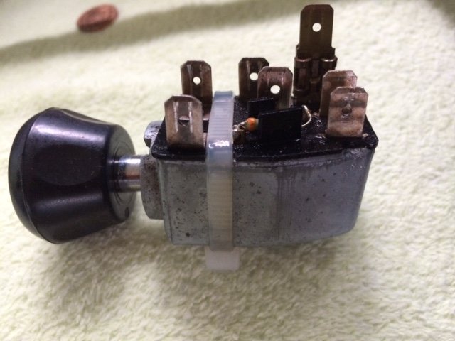

dieser Beitrag ist zwar schon ein paar Jahre alt hat mir aber heute entscheidend weitergeholfen! Ausgangsproblem siehe Stichworte oben, links rechts wollte der Blinker einfach irgendwann nicht mehr, nur noch der Warnblinker ging. Der Warnblinkerschalter hatte auch einen leichten Wakelkontakt.
Zunächst dachte ich es wäre das alte Blinkerrelais, ein weiteres altes Ersatzrelais wollte aber auch nicht. Da hatte ich schon leichte Zweifel ob es daran liegen kann, weil zwei Relais die das identische Fehlerbild aufweisen erschien mir doch nicht sehr wahrscheinlich... Dann habe ich mir ein drittes neues gekauft, aber das änderte - wie vermutet - gar nix an dem Problem.
Dann las ich hier von dem Warnblinkerschalter, der schon öfter die Ursache für solche Probleme war. Ich also das Ding ausgebaut - und voila, hatte ich auch schon die Einzelteile in der Hand! (sehr hilfreich ist hier übrigens eine 1-Cent Münze als Schraubendreher, die passt nämlich exakt in den Schlitz für die Verschraubung am Armaturenbrett!). Vorsicht bei dem Innenteil, da ist ne kleine Feder und ne kleine Kugel drin die geht auch mal schnell verloren!
Die Anschlussplatine sitzt auf dem Alugehäuse und wird normalerweise über vier gekörnte Ecken fixiert - bei mir war die Platine aber nicht (mehr) richtig fest. Da ich dieser "Bördeltechnik" nicht so recht traue habe ich das ganze mit einem Kabelbinder satt fixiert, zusätzlich zu den leicht nachgeschlagenen Ecken. Das sollte nun satt halten. Dann habe ich die ganze Mimik wieder eingebaubt und - tatataaaa! - es geht wieder alles.
(Achja: dummerweise hatte ich nicht bedacht vorher mal die Batterie abzuklemmen - das hat mich noch ne zusätzliche Sicherung (die Nr. 8, glaube ich) gekostet...
Effekt: dann geht zwar der Blinker links und rechts, aber der Warnblinker nicht mehr - da hab ich erstmal blöd geguckt bis mir das mit der Sicherung in Sinn kam. Den Schalter, den ich so schön wieder zusammengefrickelt hatte, wollte ich ja schließlich nicht wieder auseinander bauen... )

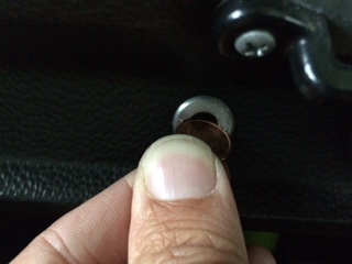

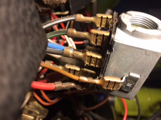

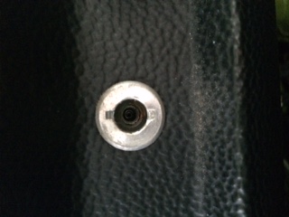

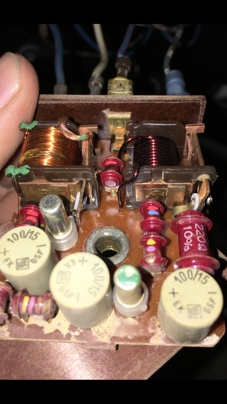

Hier noch ein paar Bilder von der "Relais-OP" - eine Smartphone-Kamera ist als Werkzeug nahezu unverzichtbar, will man hinterher noch ohne große Mühe die Kabel wieder richtig aufstecken...

- Hier kann man erkennen das die Platine nicht mehr richtig auf dem Gehäuse sitzt - beim Abziehen der Kabel hatte ich dann die Einzelteile in der Hand...
- 1-Cent-Schraubendreher... :-)
- Den Knopf des Warnblickerschalters rausgedreht

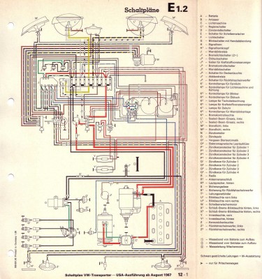

Hallo Norbert, wenn ich BL probeweise auf Masse lege leuchten die Birnchen da sie Strom über den Einsatz am Tacho bekommen laut Stromplan. Hab den Plan mal angehangen. Das Relais sieht eigentlich gesund aus von daher möchte ich es nicht einfach direkt tauschen wenn ich nicht sicher bin das es ein defekt hat.
