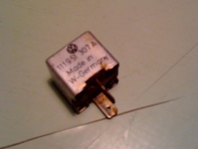

Sollten uns in der Halle mal WLAN zulegen, dann hätte ich früher berichtet: Danke auf jeden Fall für die Antworten!!!
1. Anzeigeleuchten im Tachoinstrument gehen wieder richtig, Fehler war natürlich bei der Masse zu finden
Und dass nur eine Blinkerleuchte geblinkt hat, hat mich zwar verwirrt aber dann doch schnell zu finden: Die Birnenhalterung
hatte einen Wackler ... tss!
2. Den Summer gefunden: Lag nicht an dem Blinkrelais, das funktioniert tadellos und surrt auch nicht ... Der Summer/Piepser war an Zündstrom kombiniert mit Türkontakt angeschlossen: Also abgezogen und es wurde Stille
So sieht der Übeltäter aus: Jetzt hab ich alles schön verkabelt und endlich fertig mit Kabelschuhen, Schrumpfschläuchen und Co ... alles Leuchtet und
Blinkt und kann geschalten werden, sogar die Standlichtfunktion der US-2-Faden-Blinkern habe ich wieder mit Extra-Schalter gebastelt, kommt schon obercool
