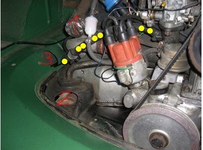

Hallo Sabrina!
Du brauchst einen Schlauch von 1 nach 2 und spiegelbildlich. Die Öffnung drei könnte darauf hindeuten, daß da mal eine Benzinzusatzheizung (Eberspächer) im Motorraum verbaut war. Außerdem scheint dein Bus einen Bremskraftverstärker zu haben.
Drösel doch mal deine M-Plate auf oder laß das hier machen.
Bei der Motorverblechung fehlt die Abdeckung über dem Anschluß für die Beheizung des Ansaugrohrs. Guck mal, daß du solchen Krempel in Ordnung bringst, wenn da ein zuverlässiges Reisemobil draus werden soll. Am besten guckst du mit dem Auto mal bei einem Stammtisch (Chapter Munich?) vorbei, damit ein paar Leute einen Blick drauf werfen können und du dir im Gegenzug mal am lebenden Objekt anschauen kannst, wie alles korrekt aussehen soll.

boggsermodoa hat geschrieben:Hallo Sabrina!
Woran erkennt man im Motorraum das mein einen Bremskraftverstärker hat?

wo bekommt man diese Abdeckung her? (find sie auf bus-ok.de usw. nicht)boggsermodoa hat geschrieben: Bei der Motorverblechung fehlt die Abdeckung über dem Anschluß für die Beheizung des Ansaugrohrs.
wie wird dieser Schlauch auf dem Anschluss "2" befestigt? Bei mir steht dort auf so einem Blech "Vor Montage entfernen"... wurde dies beim Einbau vergessen?

mr_639 hat geschrieben: Woran erkennt man im Motorraum das mein einen Bremskraftverstärker hat?

Die läßt man sich schenken, von irgendwem, der sie noch rumliegen hat. Genauso wie das kurze Rohrstück, das da in Loch Nr.2 eingeschoben wird und die Dichtungsrosette dort und - na, allmählich solltest du dich vielleicht mit einem Bier oder so erkenntlich zeigenSabrina hat geschrieben: wo bekommt man diese Abdeckung her?
As mentioned before: Nimm mal Kontakt zu anderen Busfahrern auf -außerhalb der virtuellen Welt. Jeder hortet da irgendwelche Teile und vor allen Dingen kannst du dir da korrekt montierte Autos angucken. Nimm's mir nicht übel, aber deines wirkt auf mich etwas zerschraubt und verwahrlost - und ich bin gewiß kein Pedant. Das Ding erinnert mich irgendwie an den T1 eines Kumpels von früher. Der hatte nach jedem Tauchgang einen ganzen Eimer voller Teile übrig - und die Kiste lief trotzdem.

Wie und wo geht dann eientlich nach dem Wärmetauscher (also nachdem die Luft durch Anschluss 2 geströmt ist) weiter nach vorne?
Bei mir sind die Öffnungen am Unterboden noch offen, weiß also noch nicht was ich mit was verbinden muss...

Das ist eigentlich selbsterklärend, wenn du mal drunter durch rutschst.Sabrina hat geschrieben: Wie und wo geht dann eientlich nach dem Wärmetauscher (also nachdem die Luft durch Anschluss 2 geströmt ist) weiter nach vorne?
Am vorderen Ende der Wärmetauscher sind die Heizungsklappen, die du über Bowdenzüge vom Armaturenbrett aus betätigst (rote Schieber).
Bei geschlossenen Klappen (Heizung aus) strömt etwas Luft auf der Rückseite des Klappengehäuses aus. Bei "Heizung an" strömt die Warmluft durch flexible Schläuche (über den Antriebswellen) in ein blechernes Hosenrohr mittig unter dem hinteren Knick im Laderaumboden und von dort aus durch ein zentrales Rohr mittig unterm Boden nach vorne. Nach der B-Säulentraverse kommt eine Abzweigung zu dem Fußausströmer Mitte Vorderkante Laderaum, während der Hauptstrom über die Vorderachse zu dem Steigrohr mittig hinter dem Frontblech im vorderen Fußraum geleitet wird. Dort, an dem Steigrohr müßte bei deinem Modell noch ein Fußhebel sitzen, mit dem du die Luft entweder zu den Fußausströmern oder zur Windschutzscheibe leiten kannst.

Hallo Sabrina,
http://www.michaelknappmann.de/bulli/mi ... 02400.html
Es gab unterschiedliche Varianten - z.B. für den hinteren Fahrgastraum - mit Zusatzheizung - usw.
Da musst mal nach entsprechenden Löchern in Deinem Bulli forschen.
Schau mal in den Ersatzteilkatalog - z.B. auf der Seite von Michael Knappmann:Sabrina hat geschrieben:Wie und wo geht dann eientlich nach dem Wärmetauscher (also nachdem die Luft durch Anschluss 2 geströmt ist) weiter nach vorne

Das ist ein Deckel der bei neuen Endschalldämpfern auf die Luftansaugung gesteckt ist (wahrscheinlich aus Schutz zum lackieren,Sabrina hat geschrieben: wie wird dieser Schlauch auf dem Anschluss "2" befestigt? Bei mir steht dort auf so einem Blech "Vor Montage entfernen"... wurde dies beim Einbau vergessen?
