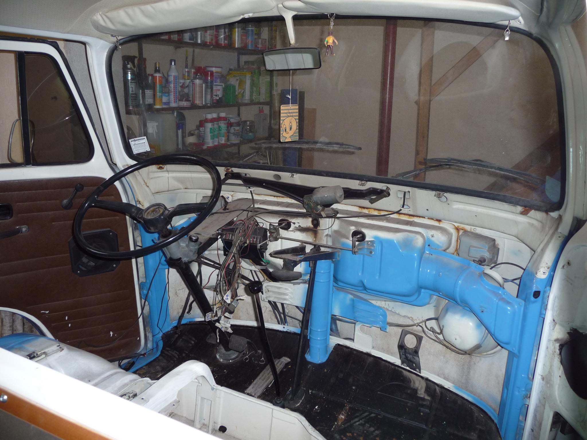

Also ich als kompletter Laie machen die Längsträger am wenigsten sorgen,eher so sachen wie rund um den Motordeckel oder die Türen, eben überall wo dann irgendwann wieder die Dichtungen sauber reinpassen sollten usw.
Also momentan möchte ich den Bus einfach einmal zerlegen soweit es geht,heißt alles raus. Das nur mehr die nackte Karrosserie auf Achen und Räder steht. Und dann wollte ich ihn wo Strahlen lassen,Schweissen und Lackieren. Aber wo ich das machen lasse,oder ob ich doch selber weiter machen kann weiß ich noch ned. Eins nach dem anderen! Jetzt mach ich mal die vorarbeiten.
Heute z.b hab ich das Fahrerhaus geräumt!
L.g Daniel
L.g Daniel

naja wenn das fahrerhaus mal leer is, dann gibts "oben" nicht mehr viel zu tun.... scheiben, türverkleidungen und sitze noch raus und fertig bist du.
unten rum wirds erst lustig...
obwohl so vile ist untenrum auch nicht...
ist eh nix drann, an so einem bus...
es sei denn, man hat einen camper, da könnt ich mir vorstellen, dass da mehr zu tun is.
bensch
