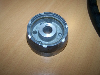

@Roman: vielen Dank für die Idee :bier: Es funktioniert einwandfrei :!: Das macht dieses Forum aus! Der Austausch von Ideen und Lösungsmöglichkeiten. Ich dachte die ganze Zeit nur in eine Richtung > das Lenkrad muß tiefer. Es hätte wohl noch eine ganze Weile gedauert, bis ich auf die Idee gekommen wäre, dass die Konsole auch höher könnte.... :wall:
@Thomas: die Aufnahme des Lenkrades ist identisch mit dem orig. Lenkrad. Sie ist nur weiter unten in der Nabe angebracht.
Abschleifen des Ringes bringt nix. Nur das danach die Aufnahme kürzer ist u. man die Nabe entsorgen sollte.
Vielen Dank für die Hilfe an alle!

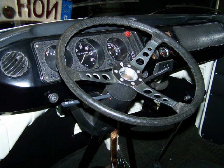

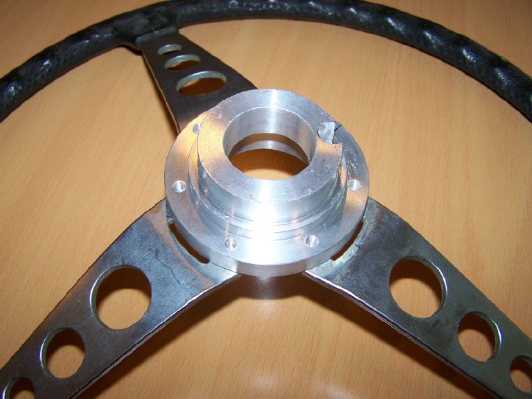

Moin!
Man nehme ein altes, verranztes T2b Lenkrad und flexe die Speichen ab. Dann lasse man sich einen Adapter drehen, der in den Rest des T2b Lenkrades passt, verschraube das ganze fest miteinander und freue sich über das TS Lenkrad im Bus.
Bis vor drei Wochen habe ich auch noch an die Plug'n play Version geglaubt!:-(
Lenkradnabe 2.jpg[/attachment[attachment=1]Lenkrad TS1.jpg

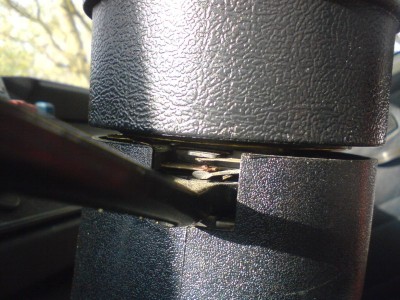

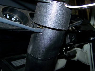

sieht leider so aus, als hätte ich doch ein Problem. Hängt aber vermutlich nicht mit meinem Spucknapf-Lenkrad zusammen?!
Die Rückstellung meiner Blinker funktioniert nicht.
Um die "originale" Einbausituation nachzustellen, habe ich anschliessend den Hupenschleifring incl. des Mitnehmers (Kunststofflasche) für die Blinkerrückstellung vom Originallenkrad an das Spucknapflenkrad montiert - leider ohne Erfolg.
Vermutlich liegt der Fehler also nicht am Lenkrad sondern an der Lenksäule?!
Blöderweise kann ich nicht mit Sicherheit sagen, ob die Rückstellung der Blinker VOR dem Lenkradumbau funktioniert hat.
Kann mir jemand weiter helfen?
Danke!
