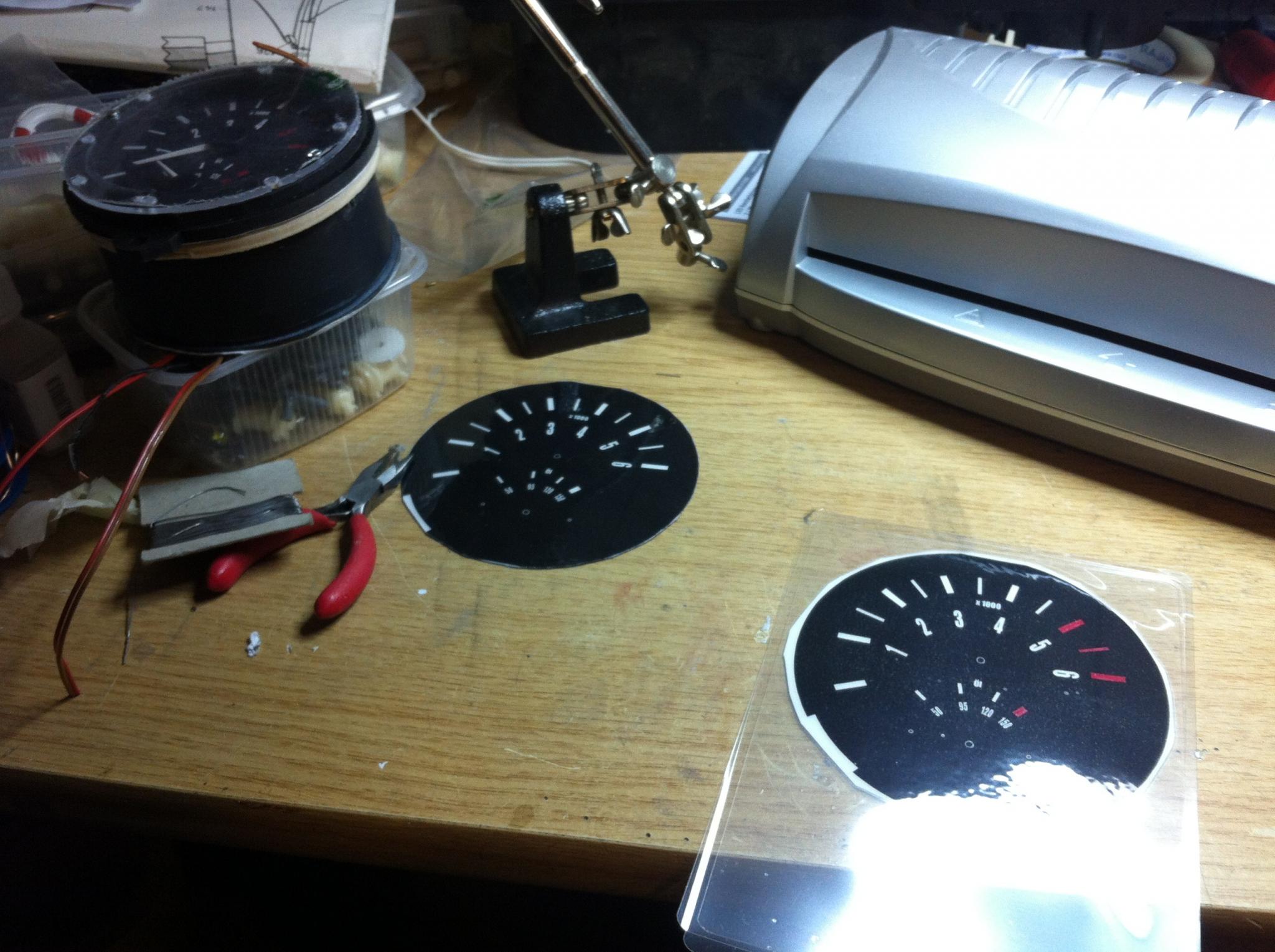

ich bleib erstmal bei Geräten des täglichen Bedarfs - denn das Laminierdingens hat es mir jetzt echt mal gezeigt:
Ich habe das jeweil immer neu laminiert, insgesamt sind das 3 Taschen. Schöne Festigkeit, glatte Oberfläche. Mir gefällts!

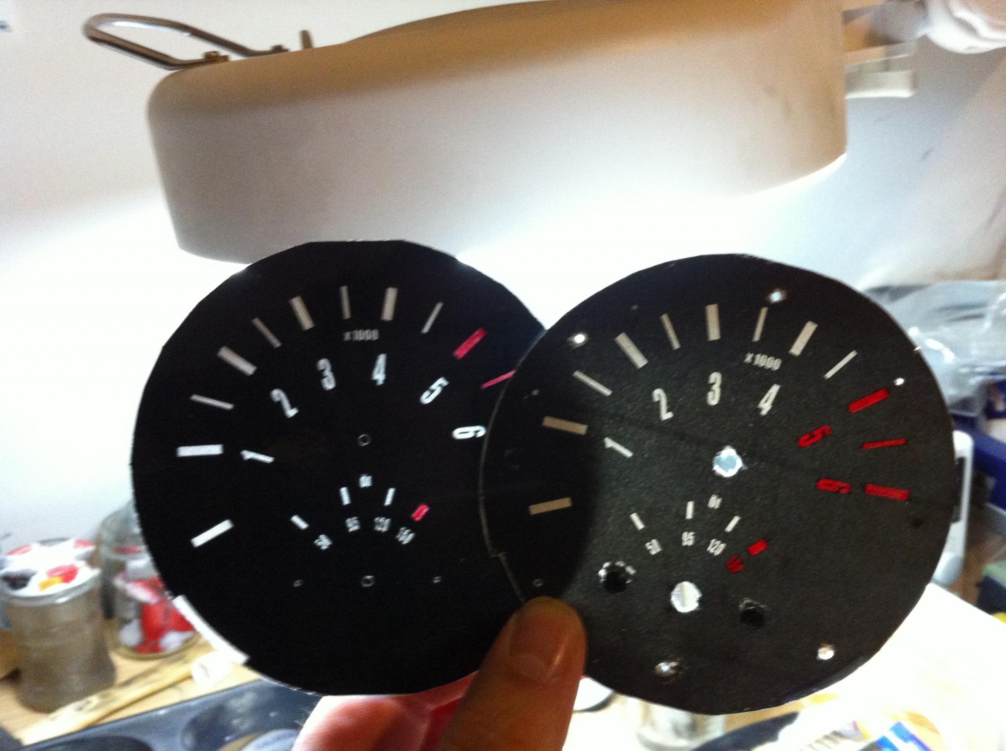

Hier mal ein Vergleich:
Rechts die alte, einseitig bedruckte Papierscheibe auf 0,5 Polystyrol. Links beidseitig Papier bedruckt und 3x laminiert. Das Schwarz bleibt schwarz ;-)

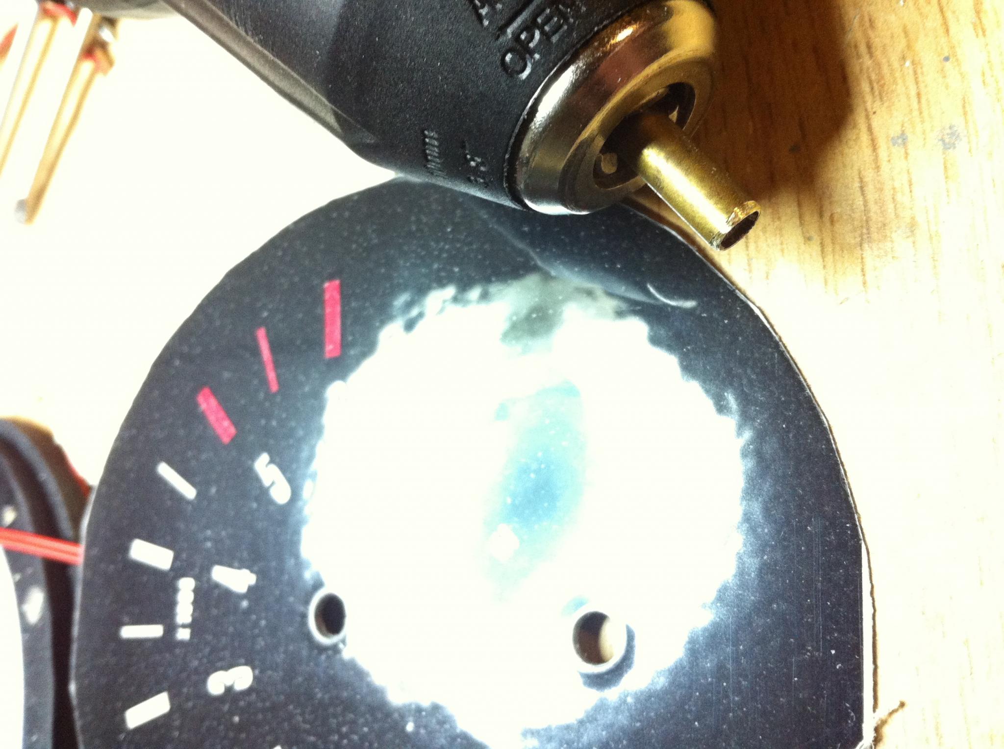

Ich hatte rumgegrübelt, wie ich da die Löcher in die Scheibe bekomme. Klar: die beiden für die Halteschrauben mit meinem Dremel-Esatz einfach gebohrt.
Aber die Großen bohren? Nee, da hatte ich Sorge, was kaputt zu machen. Einfach ein Stück Messingrohr ("Röhrchen") in den Akkuschrauber, an einer Feile angeschärft - und geschnitten:

Harald hat geschrieben:
Saubere Arbeit!
Hast du eigentlich keine Locheisen?
Beiträge: 6548
Registriert: 10.06.2003 10:18
Re: Drehzahlmesser im Original-Look für den T2a
Beitrag von Harald »
Ääääh - nee. Sonst hätte ich es ja ausgestanzt. Aber ging so wie Butter!

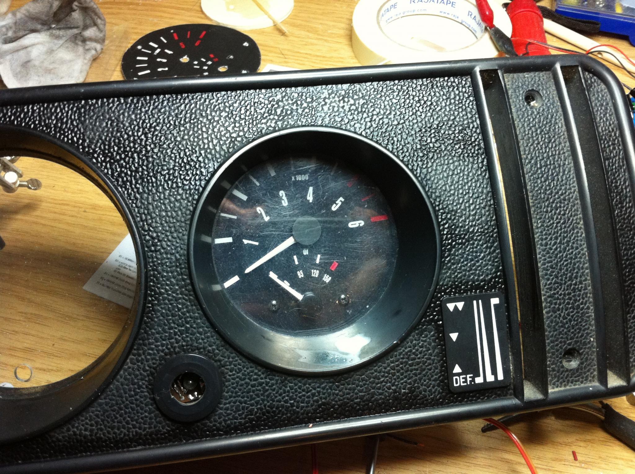

Ich habe jetzt mal die Instrumente gecheckt. Da war ich eigentlich ohne große Emotionen herangegangen, hatte ja nicht wirklich erwartet, so weit zu kommen.
Und ich bin begeistert: der Drehzahlmesser zeigt wunderbar an. Passt mit den Werten zu dem, was mein kleiner 52er da anzeigt, der fliegt jetzt raus. Anfang April habe ich meinen Frühjahrstermin auf dem Rollenprüfstand. Mal sehen, was Herr Wünsch zu den angezeigten Werten sagt. Der Mercedes-Messer macht das auch sehr schön. Ich will jetzt nicht sagen, daß der irgendwie gedämpft ist - da spielt wahrscheinlich die Trägheit der Masse eine wichtige Rolle. Jedenfalls macht der keine Hektik mit irgendwelchen Zappeleien sondern zieht ganz ruhig und elegant mit. Schön anzuschauen. Muß auch nix zwischengebastelt werden. Braun ist Masse, rot ist Plus und grün will an die Zündspule.
Und der Chinese ist mir gleich abgeraucht. Naja, Ersatz ist schon ersteigert ;-)
