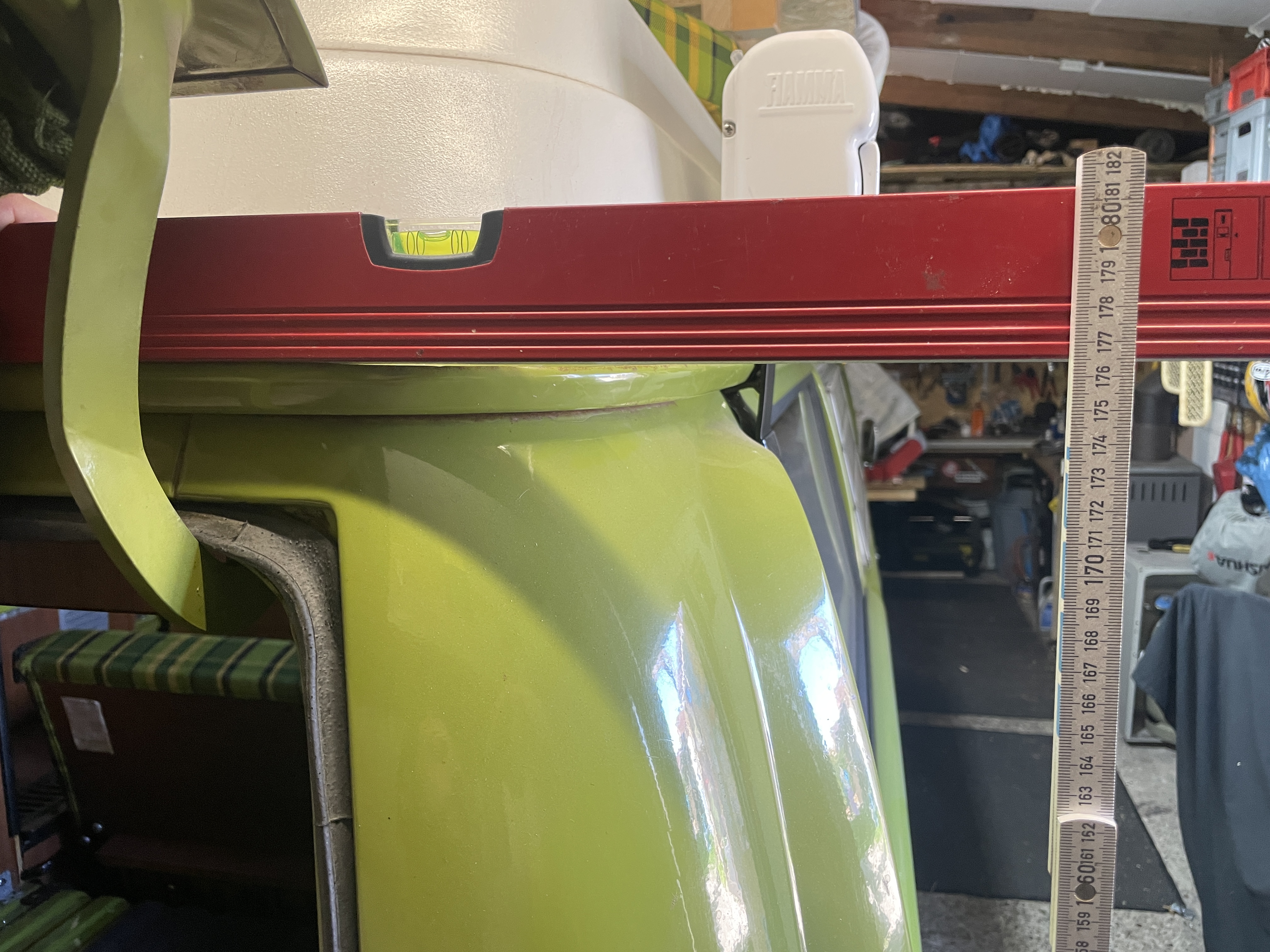

Nils93T2B hat geschrieben: 11.04.2025 20:52 Da sieht man das er hinten ein ganzes Stück höher steht, merkt man aber auch sehr beim sitzen das man leicht nach vorn neigt.
Und anhand der Dachrinne die ich gemessen habe sind es auch ca. 8-10 cm unterschied.
Miss noch einmal, ich kann mir nicht vorstellen dass das 8 - 10cm sein sollen.
Ansonsten machst du die Arbeit zwei mal.

Nils93T2B hat geschrieben: 11.04.2025 20:52 Und anhand der Dachrinne die ich gemessen habe sind es auch ca. 8-10 cm Unterschied.
Hier waren es doch aber nur 8 mm :stupid: : (Mist, vertippt, muss natürlich 8 cm heißen, Mod. Norbert, 12.04.25; 13:42h)
Nils93T2B hat geschrieben: 10.04.2025 17:57 Ich habe vorn an der Dachrinne 1,67 und hinten 1,75 zum Boden.
... was ist nun richtig?
... nach 8-10 cm sieht mir das aber nicht wirklich aus:

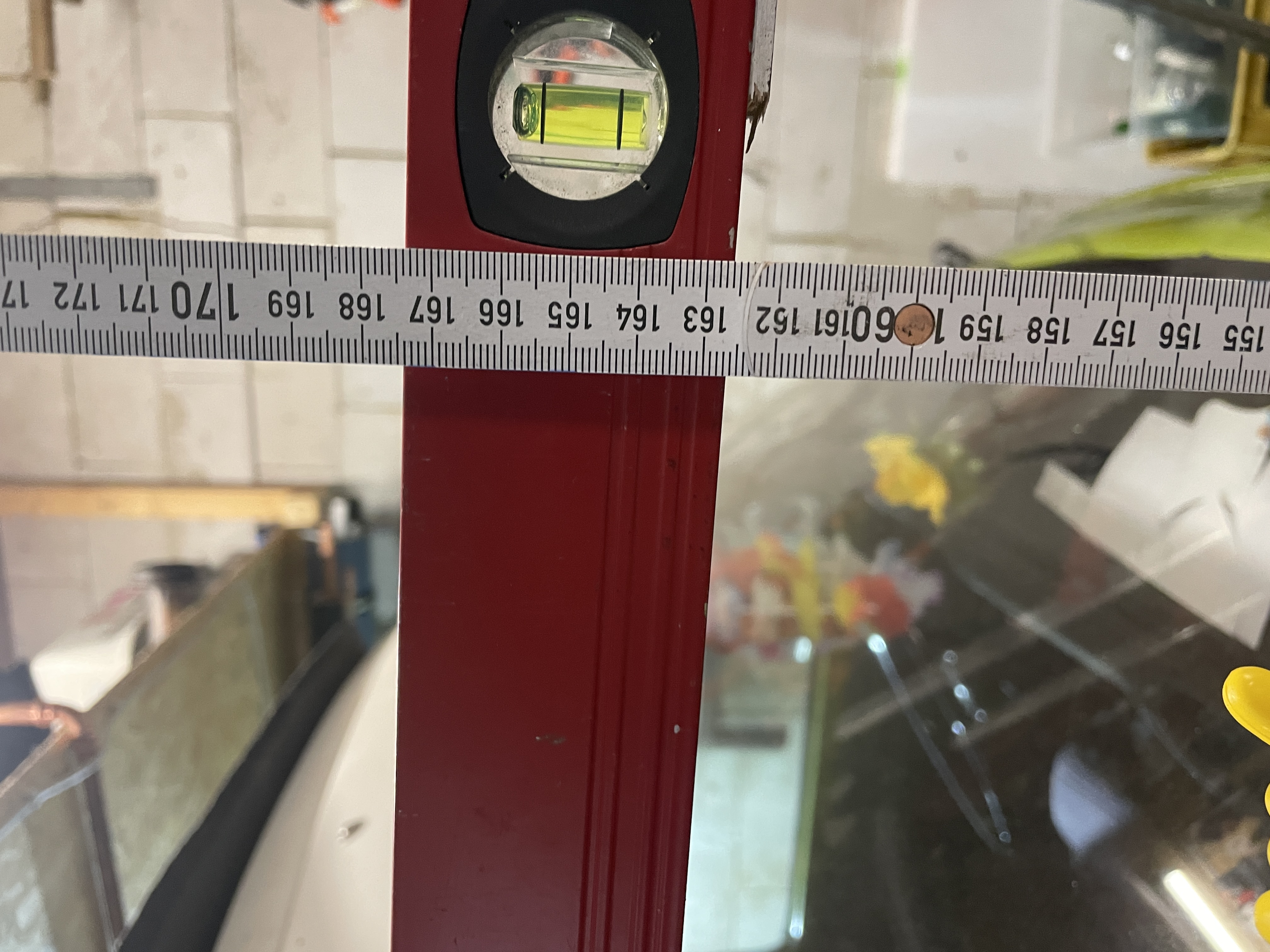

Nein es sind wirklich vorne 167cm und hinten 175cm , also 8 cm unterschied, deshalb war auch die Frage ob die Dachrinne gerade durchgeht, weil es für mich optisch auch nicht wirklich danach aussieht.
Ich werde es heute nochmal richtig genau nachmessen, bevor ich mir die Arbeit mache.

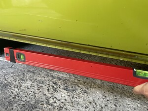

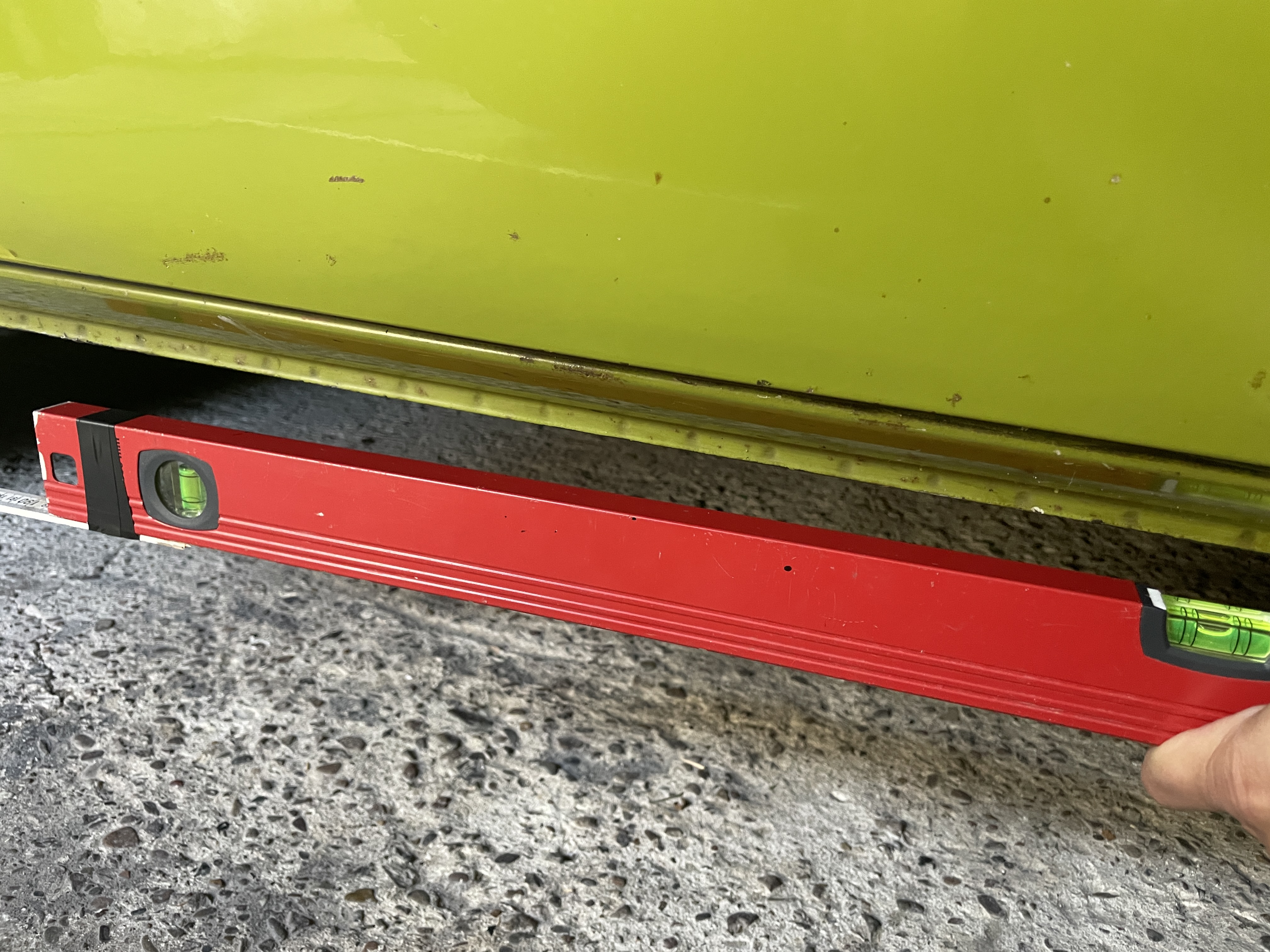

Ich habe jetzt nochmal alles nachgemessen, einmal vorn die Dachrinne und Hinten zum Boden gemessen und einmal mit der Waage den schweller unten . Gut, ob der jetz noch 100 % gerade ist weiß ich nicht aber soll auch nur grob sein .
Wenn man mit der Waage durchgeht von vorn bis hinten kommen auch die Zentimeter unterschied zusammen die ich gemessen habe.
Vielleicht habe ich auch einen Denkfehler aber ich denke so kann man es doch nachmessen oder?
Nils

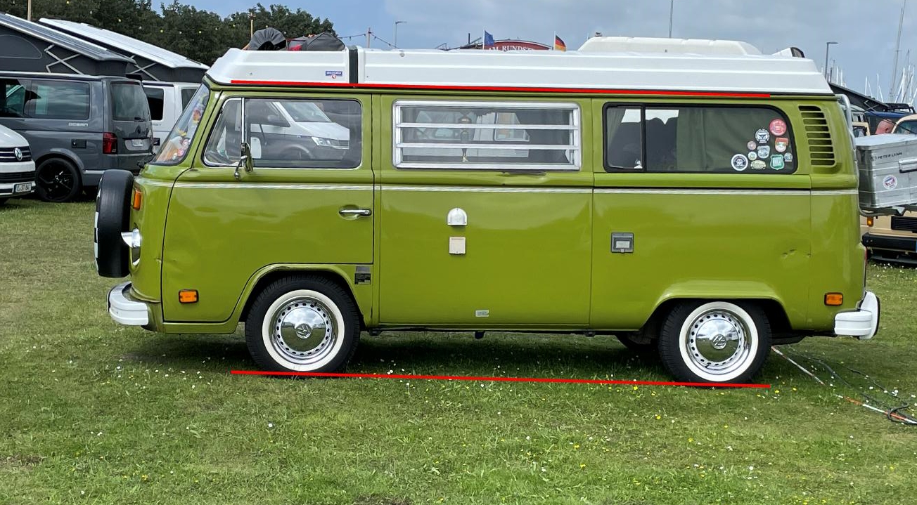

Ich habe auch mal ganz altmodisch mit dem Körper gemessen😂
Anfang Markise komm ich mit der Nase ran , hinten steht die Nase auf Höhe des Halters von der Markise , dann sind auch ca. 7-8 cm.

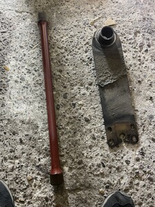

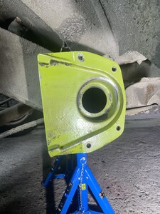

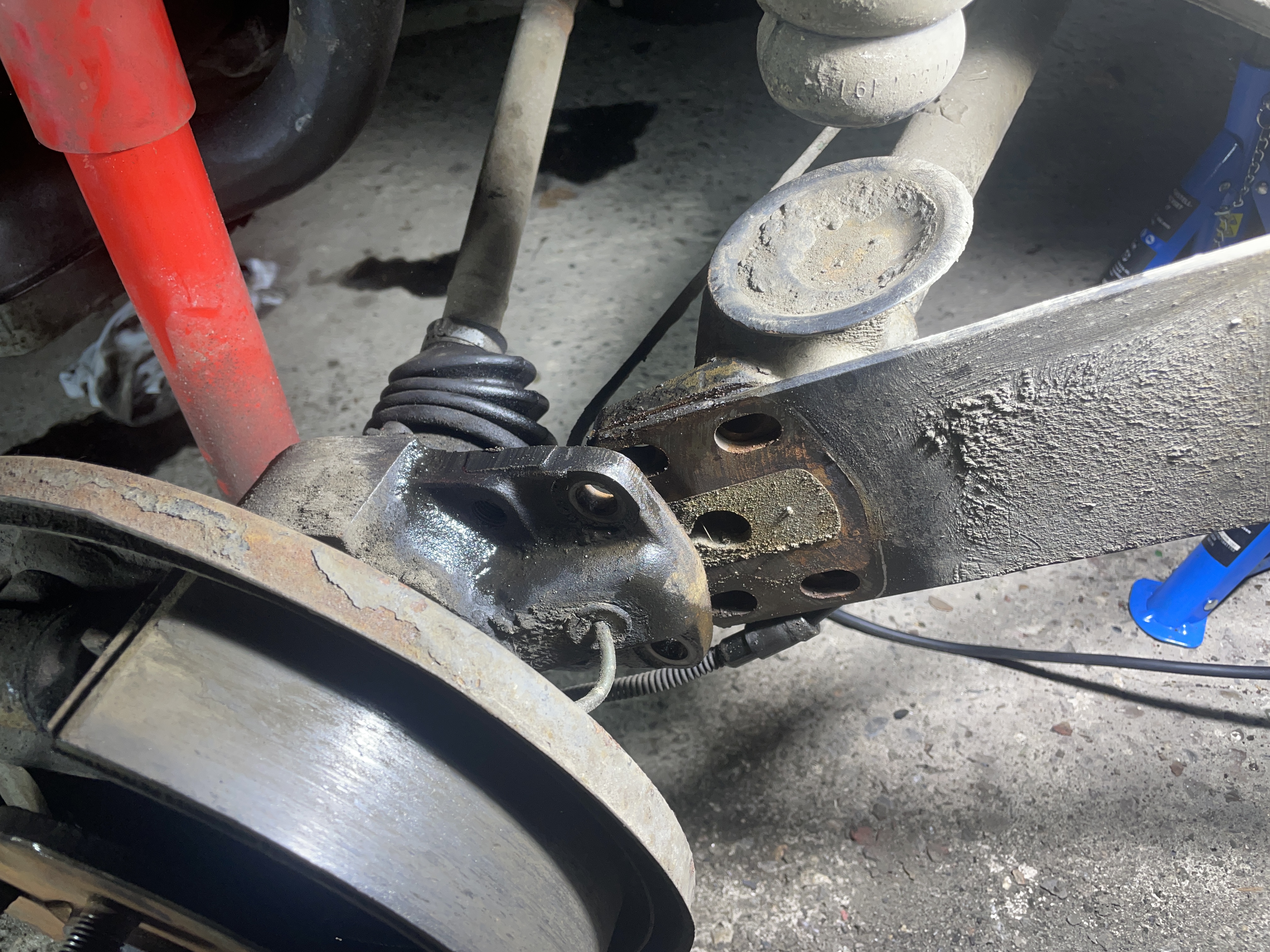

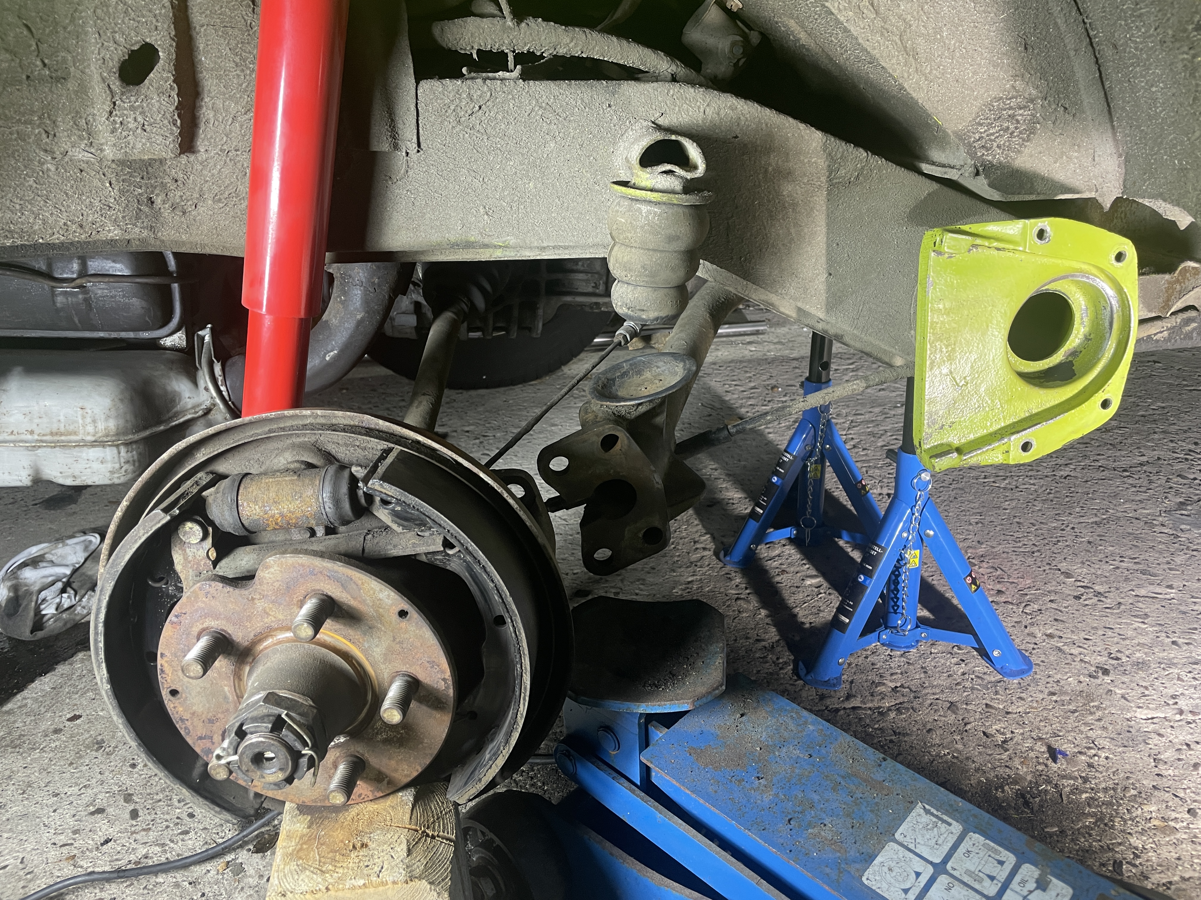

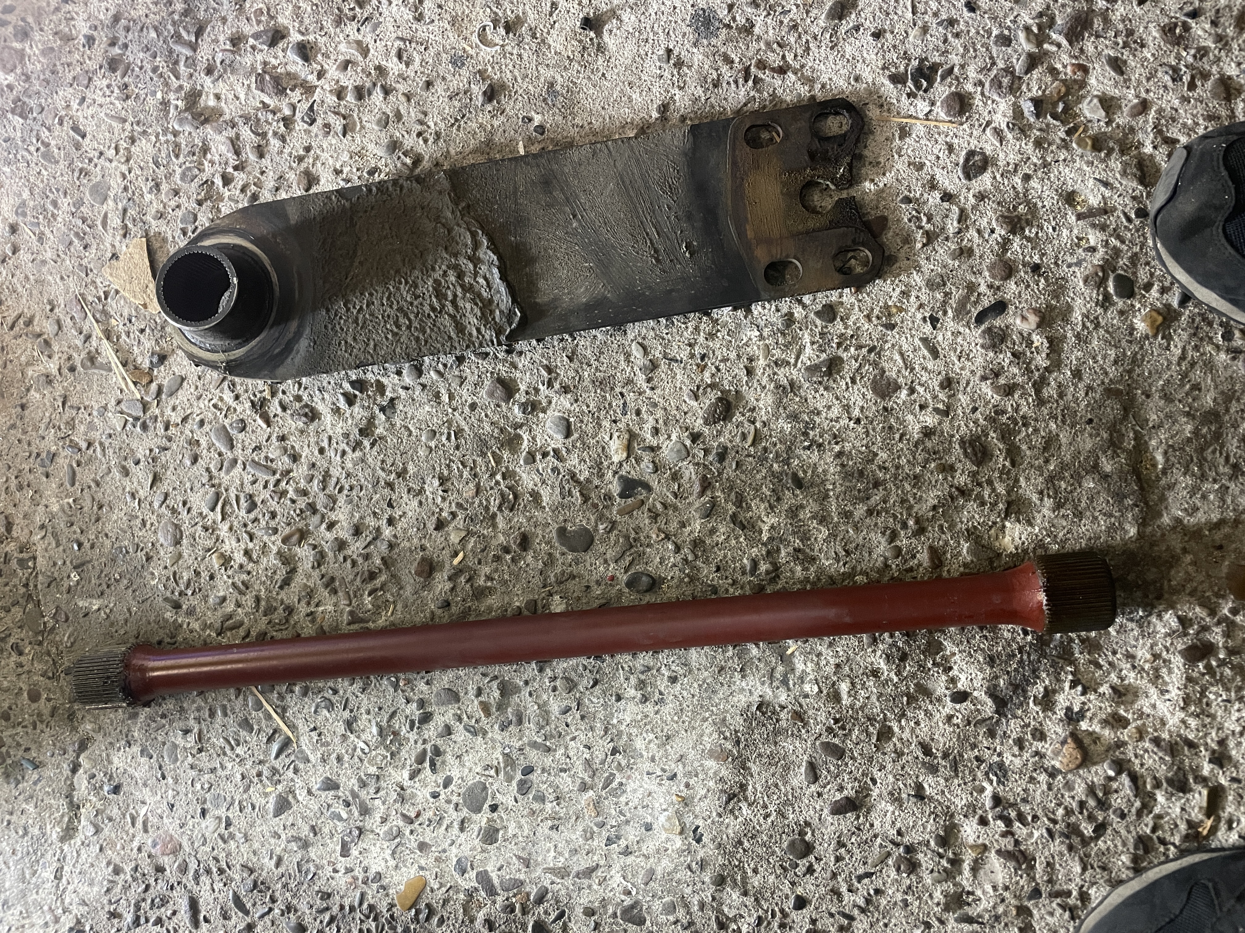

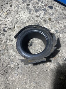

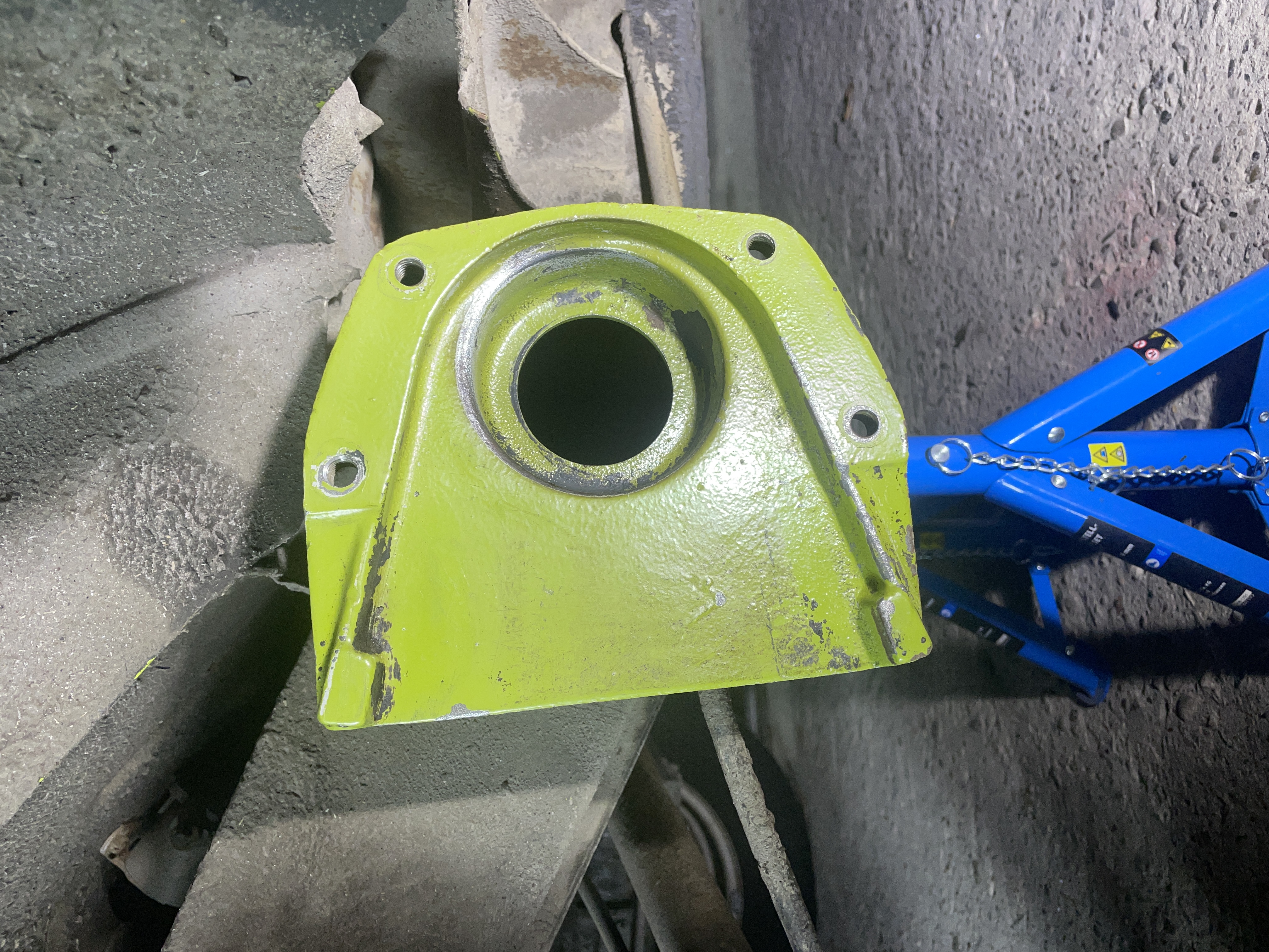

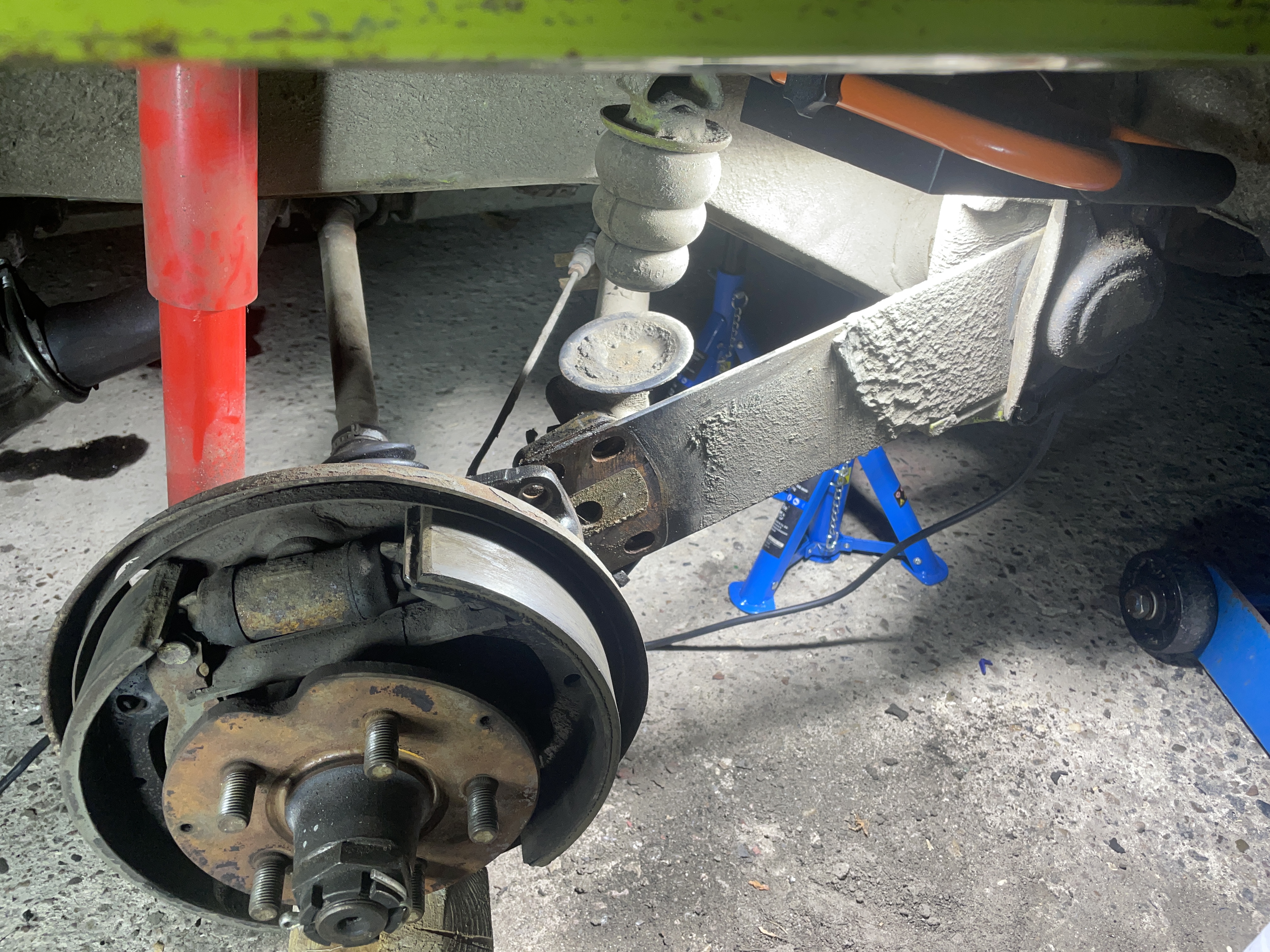

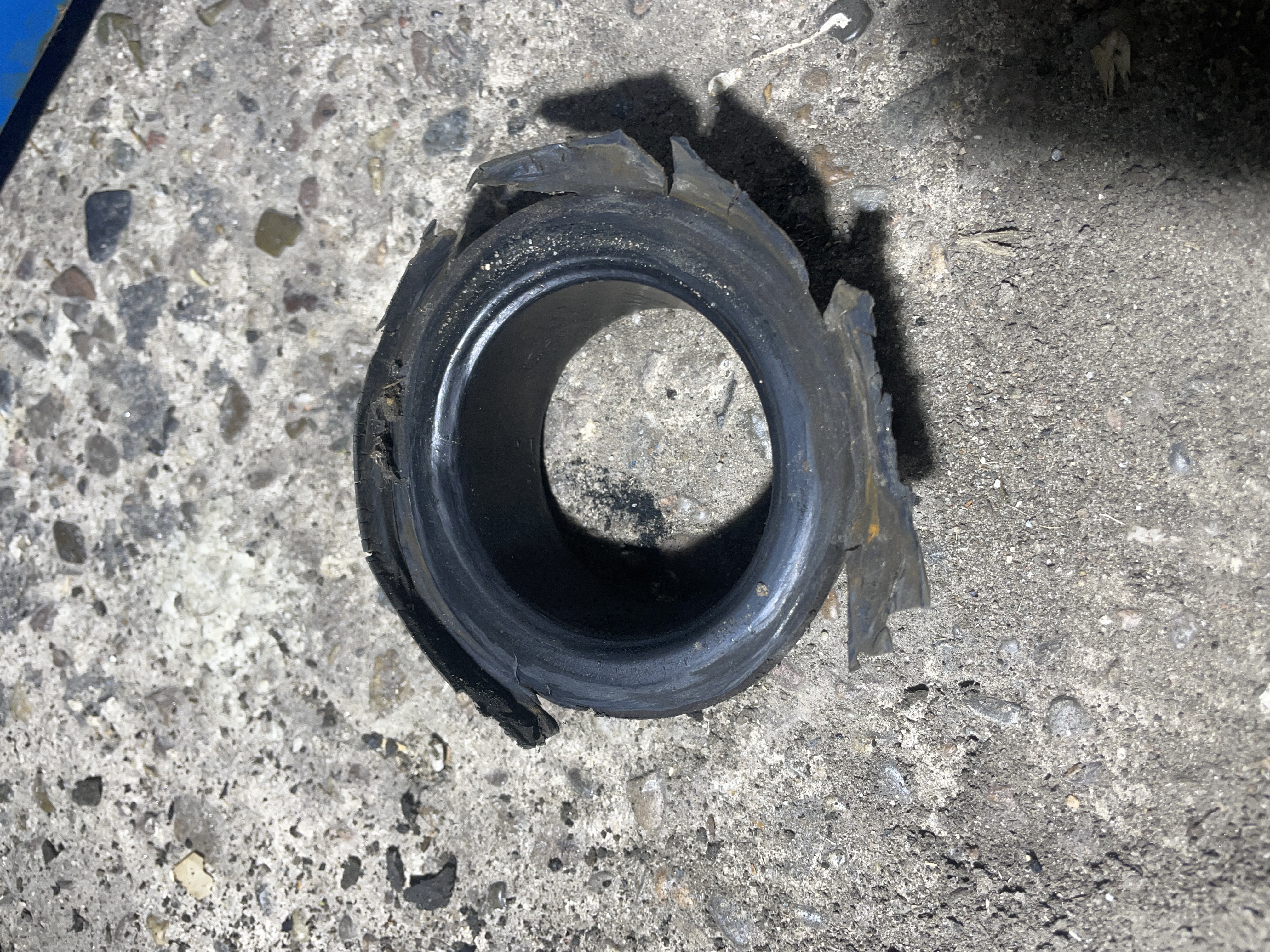

So das demontieren hat echt super geklappt.
Vielen Dank für die Tipps zum ausbauen !
Ich habe es genauso gemacht wie Thomas es beschrieben hat.
Markiert habe ich mir alles mit dem Dremel damits auch nach dem sauber machen noch zu sehen ist.
Und wenn man sich die Gummis ansieht , lohnt es sich so schon das mal zu machen.
