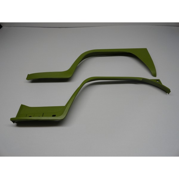

Nächster Punkt: Kniestücke von Klassic Fab für den T2a:
http://klassicfab.com/klassicfab/index. ... &id_lang=2
Hat die jemand schon einmal verbaut und kann etwas zur Qualität und Passgenauigkeit sagen?

hat schonmal jemand diese Teile zur Scheibenrahmenreparatur unten benutzt?
http://www.justkampers.com/windscreen-r ... -1979.html
Oder doch besser die Funky greens nehmen?
Danke und Grüße
Alex

Hallo Alex,
kenne die Teile von JK zwar nicht, hab aber gerade meine WSS-Rahmen erneuert. Das Problem ist m.E. weniger die Passgenauigkeit als vielmehr die Frage wie weit ins Frontblech muss Dein Reparaturblech reichen. Die meisten Rahmen die auf dem Markt sind decken nur die Scheibengummiaufnahme, also nur ca. 25 mm Breite ab. Bei mir waren aber ca. 35 mm - 40 mm durch, deshalb hätte ich was dran stückeln müssen. Deswegen kam für mich nur Selbermachen in Frage. Das ist gar nicht so schwierig, erfordert aber ein Stauch/Streckgerät.
Bei den "Grünen" bekommst Du ein Teil was weit ins Frontblech reinreicht (ca. 10 cm). Wenn Dich der Preis nicht abschreckt wäre das sicher eine gute Alternative die sich evtl auch gut an deine Gegebenheiten anpassen lässt.
Klaus
