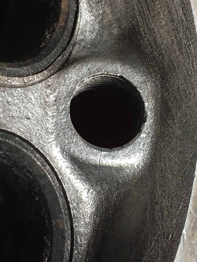

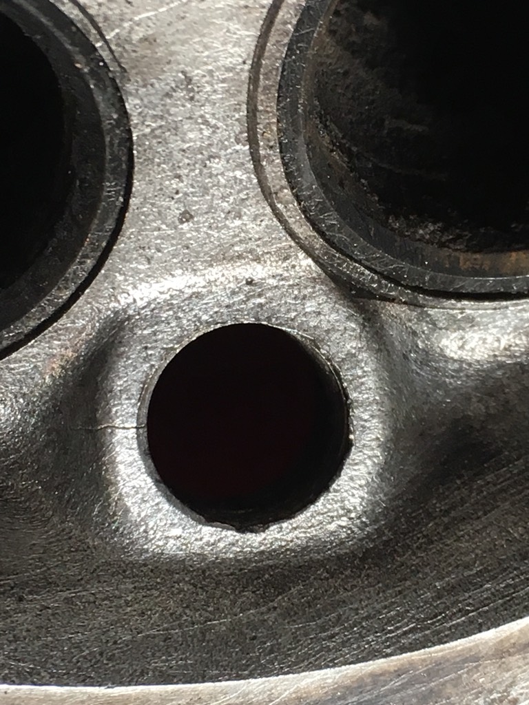

Brauche euer Rat.
Wie zu Beginn dieses Treads zu lesen, waren zwei unterschiedliche Zylinderköpfe verbaut.
1x 043 101 375 und 1x 311 101 375.
Beide soweit OK, dass man diese überholen könnte.
Ich möchte aber zwei gleiche verbauen und hab nun ein Angebot für ein gebrauchten 043...
Allerdings mit einem Risschen beim Kerzengewinde:
Die Gretchenfrage also: Kann das Risschen vernächlässigt werden?

Nur mal kurz zum Verstehen für mich, ganz frei nach Goethe im Sinne der Gretchenfrage: Du hast 2 intakte Köpfe, die Ventilgrößen passen, Brennräume sind in der Volumentoleranz und du überlegst, einen davon, nur weil du die Nummer nicht stimmt, gegen einen augenscheinlich defekten Kopf zu ersetzen der dann aber die selbe Nummer hat?
Was glaubst du ist die Antwort?

sham 69 hat geschrieben: 16.08.2018 08:22 Nur mal kurz zum Verstehen für mich, ganz frei nach Goethe im Sinne der Gretchenfrage: Du hast 2 intakte Köpfe, die Ventilgrößen passen, Brennräume sind in der Volumentoleranz und du überlegst, einen davon, nur weil du die Nummer nicht stimmt, gegen einen augenscheinlich defekten Kopf zu ersetzen der dann aber die selbe Nummer hat?
Ja genau.
Jene die verbaut waren haben u.a. unterschiedliche Ventile, Brennraum müsste ich erst auslittern.
Egal, ich will zwei gleiche Zylinderköpfe.
sham 69 hat geschrieben: 16.08.2018 08:22 Was glaubst du ist die Antwort?
Nein, ich kenne Sie nicht, deshalb frage ich ja.
Die Frage lautet ja auch: Vernachlässigbar oder nicht?
Also entnehme ich aus deiner Reaktion, dass der wohl - ohne Bearbeitung - nicht mehr zu gebrauchen ist?

Avispa66 hat geschrieben: 16.08.2018 09:02 Die Frage lautet ja auch: Vernachlässigbar [die Risse] oder nicht?
Jein. Da klingen mir noch die Worte eines damaligen VW-Meisters in den Ohren, vielleicht hab ich das aber auch in einer VW Broschüre gelesen:
Sind die Risse nicht allzu breit und zu tief, so kann man den Kopf bedenkenlos weiterverwenden.
Das ist / war für mich schon reichlich gummiartig. Ist ja irgendwie relativ. Gut, wenn sich der Riss über das ganze Kerzengewinde erstreckt, kann man von Schrott ausgehen, da dürfte Aluschweißen auch nicht mehr so wirklich möglich / sinnvoll sein. Unbekannt / unentdeckt bleibt meisten, wie weit sich der Riss an dem Ventilsitzring erstreckt.
Ob eine Zylinderkopfreparatur mit genannter Aluschweißung, einem neuen Ventilsitzring sowie nachgeschnittenem Kerzengewinde wirklich lohnt und nachhaltig ist, halte ich persönlich für sehr fraglich. So hatte ich schon einige Bekannte erlebt, die über herausgeflogene Kerzen sowie gelöstem Ventilsitzring berichtet hatten. Erst genannter Fall war weniger schlimm, nur neuen Kopf, zweiter Fall schon etwas kostspieliger, Kolben hatte das Ventil "geküsst" und war auch beschädigt worden.
Mein Fazit: Nicht wirklich sinnvoll, so einen Kopf weiter zu verwenden und wenn der wirtschaftliche Zwang besteht, dann bitte nur auf der rechten Zylinderbank (denn die linke ist thermisch höher belastet).
Alles klar für die Entscheidungsfindung?

Norbert*848b hat geschrieben: 21.08.2018 23:19 Mein Fazit: Nicht wirklich sinnvoll, so einen Kopf weiter zu verwenden und wenn der wirtschaftliche Zwang besteht, dann bitte nur auf der rechten Zylinderbank (denn die linke ist thermisch höher belastet).
Danke Norbert, ja alles klar, sehe ich mittlerweilen auch so.

Im letzten Jahr hatte ich einen Käfer mit AS Motor zum abstimmen in der Werkstatt, Motorlauf nicht zufriedenstellend und Lambdawerte waren irritierend. Nachdem die gesamte Peripherie geprüft oder ersetzt wurde haben wir die Köpfe gezogen und einer hatte exakt diesen Riss. Ersetzt gegen irgendwas aus dem Regal, - Problem behoben, gut einstellbar und alle Werte wo sie hingehören.
Zu den 9mm Ventilschäften sag ich nichts, wir reden hier von einem Saugmotor mit 50 PS bei dem spätestens im Auspuff Bereich sowieso Schluss ist mit gleichem Querschnitt.
