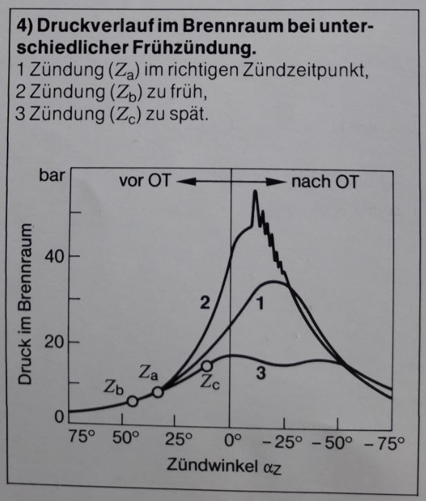

Hier einmal ein Bild aus einer Bosch Anleitung:
Wenn wir nun zu früh zünden, kommt es zu einer klopfenden Verbrennung.
Dadurch steigt der Druck im Motor deutlich an, und es kann zu kapitalen Motorschäden kommen.
