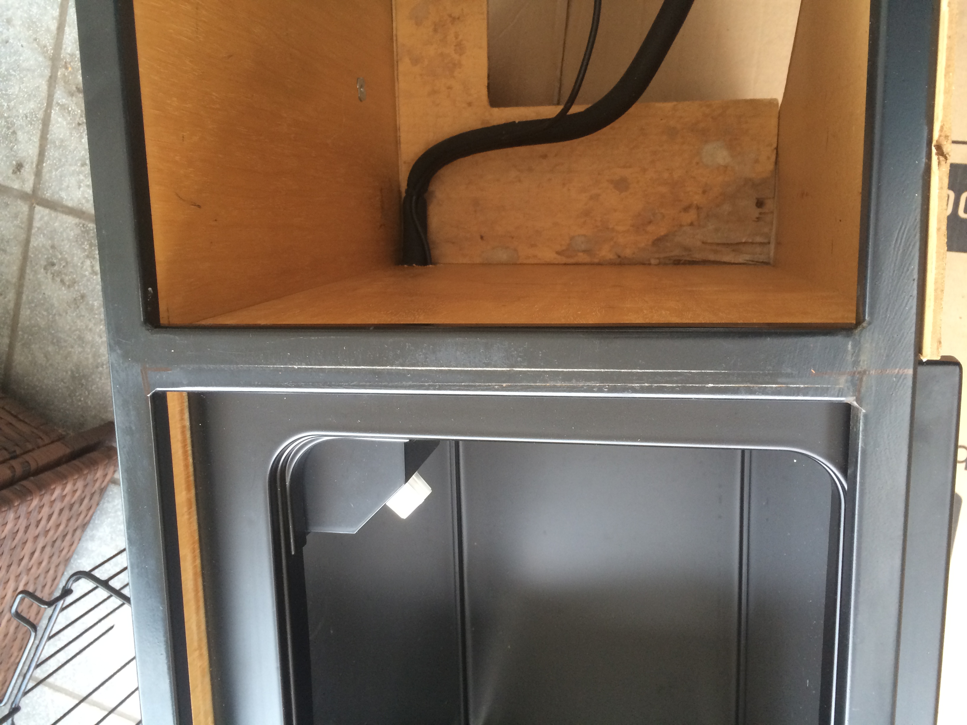

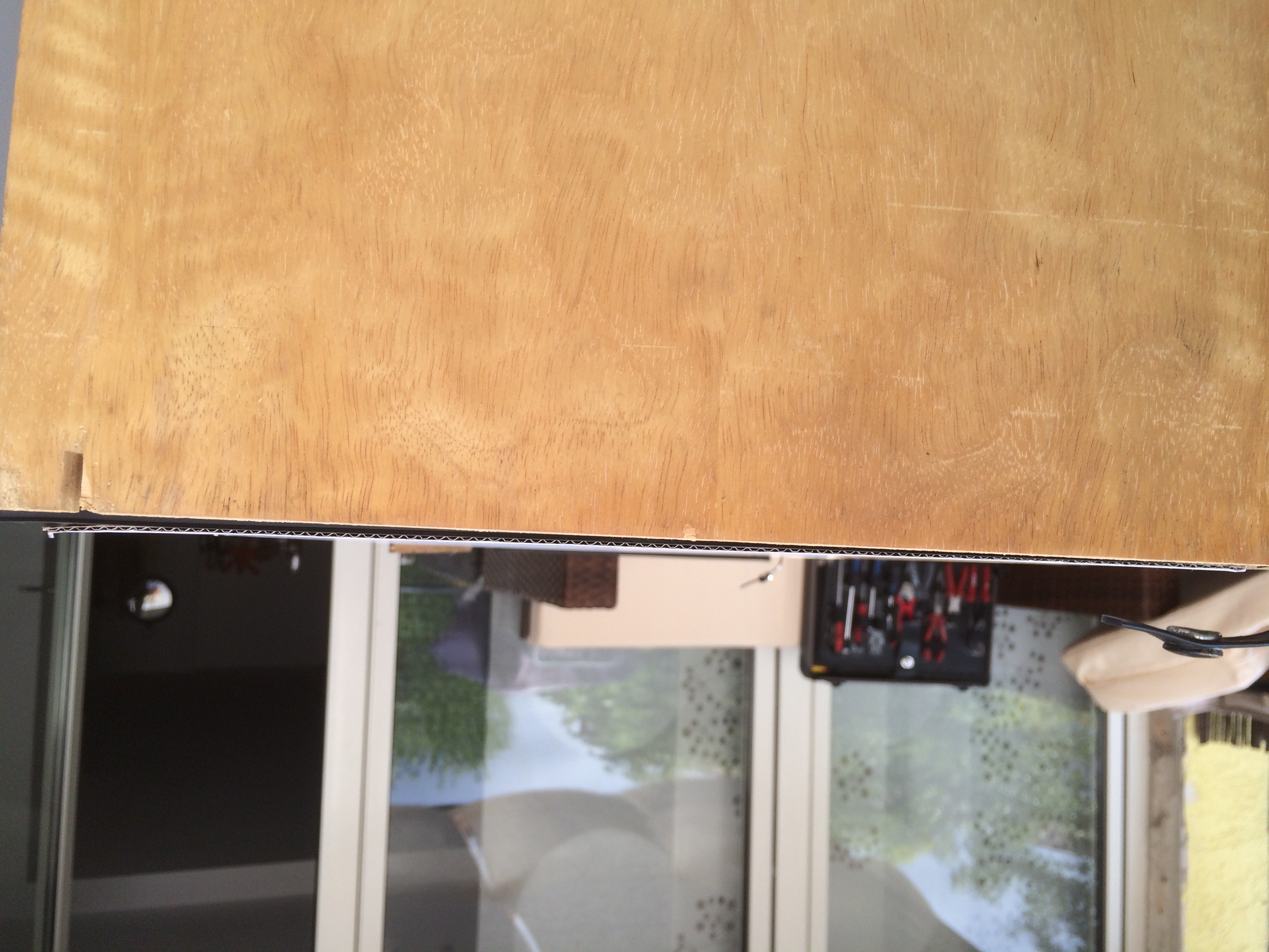

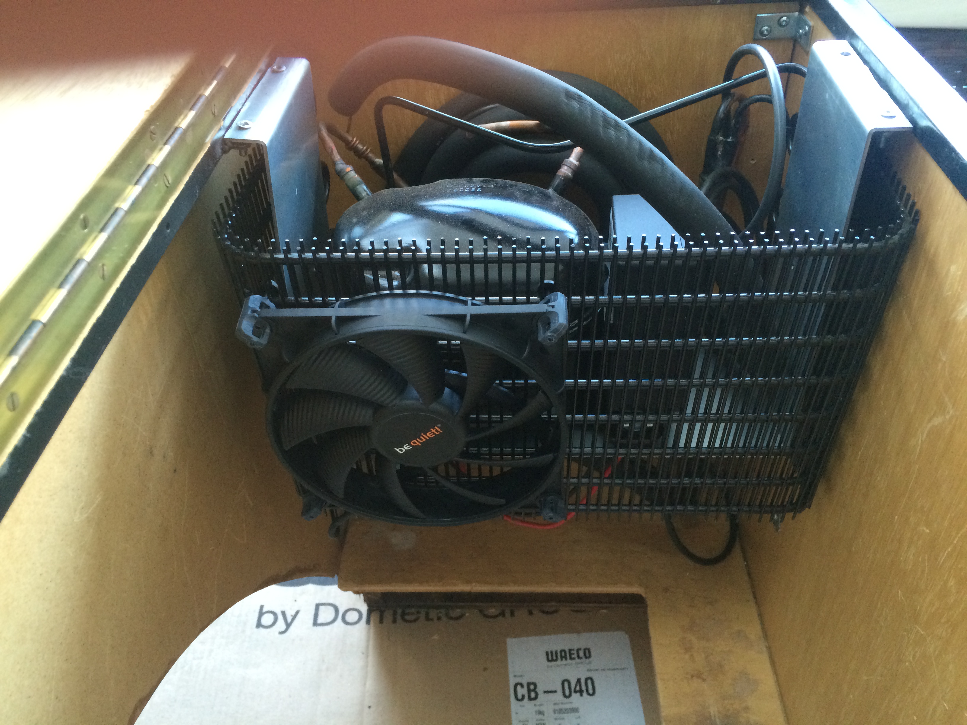

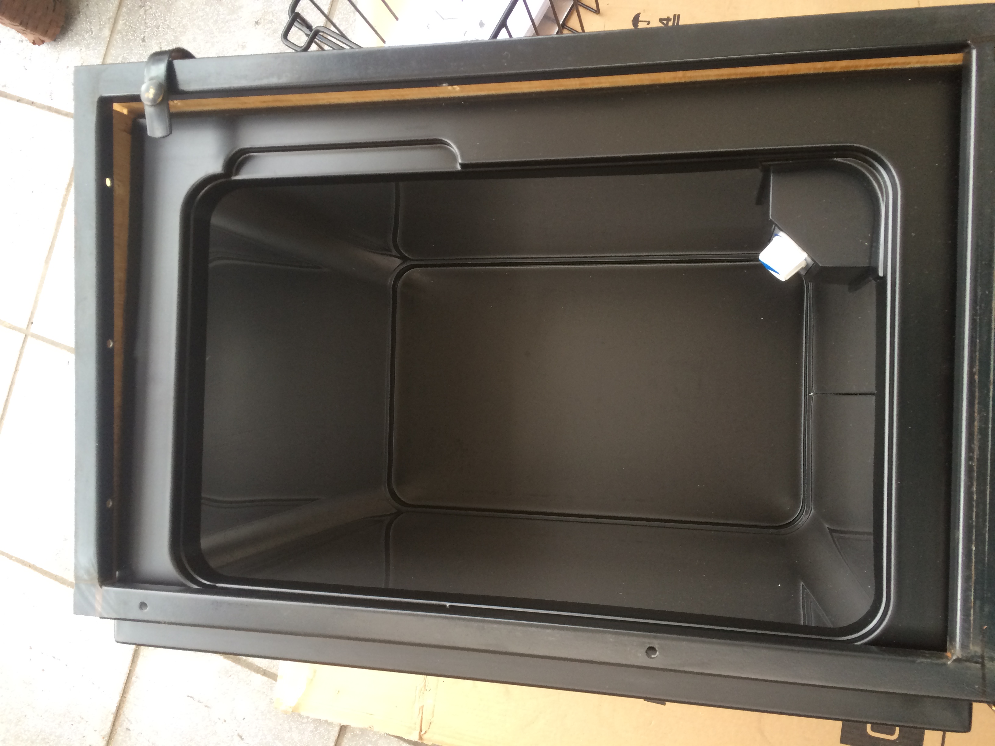

MCT
Beiträge: 297
Registriert: 06.03.2013 03:49
IG T2 Mitgliedsnummer: 664
Re: Suche Alternative für Westfalia Berlin Kühlschrank
Beitrag von MCT »
Hallo Andreas,
Hatte einen Schreibfehler: die Box kommt von Waeco.

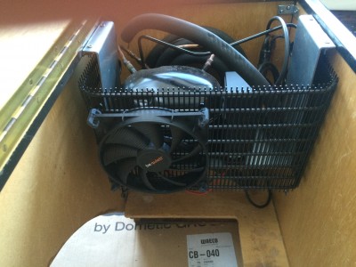

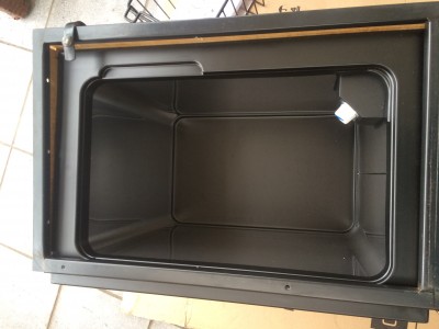

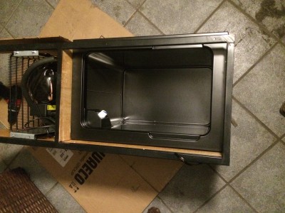

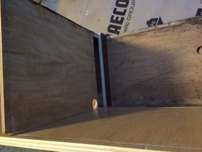

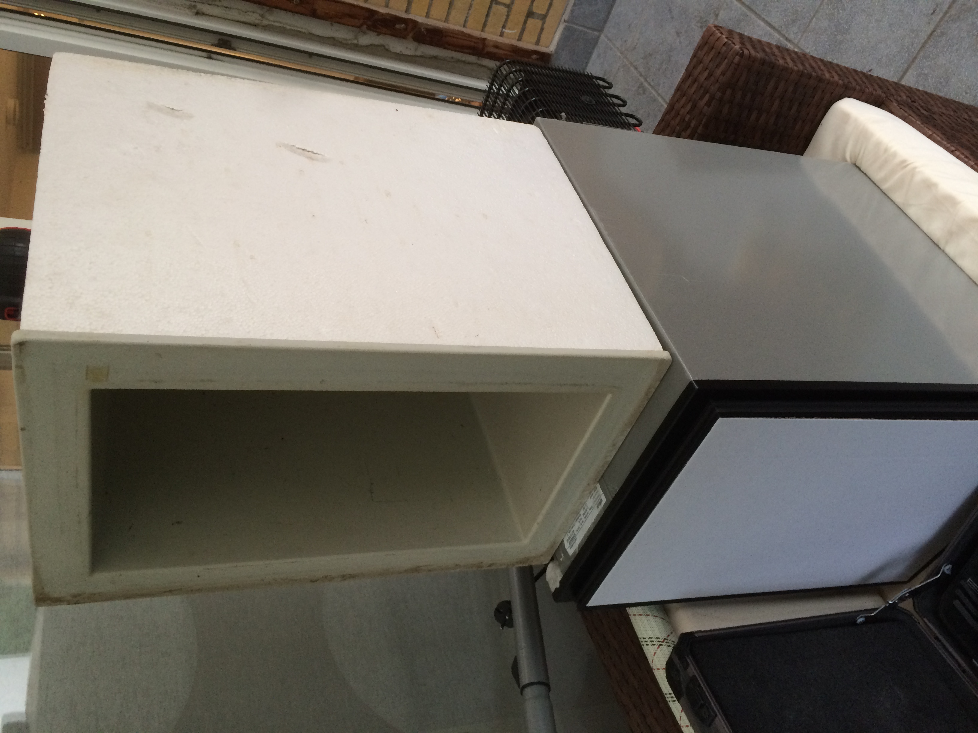

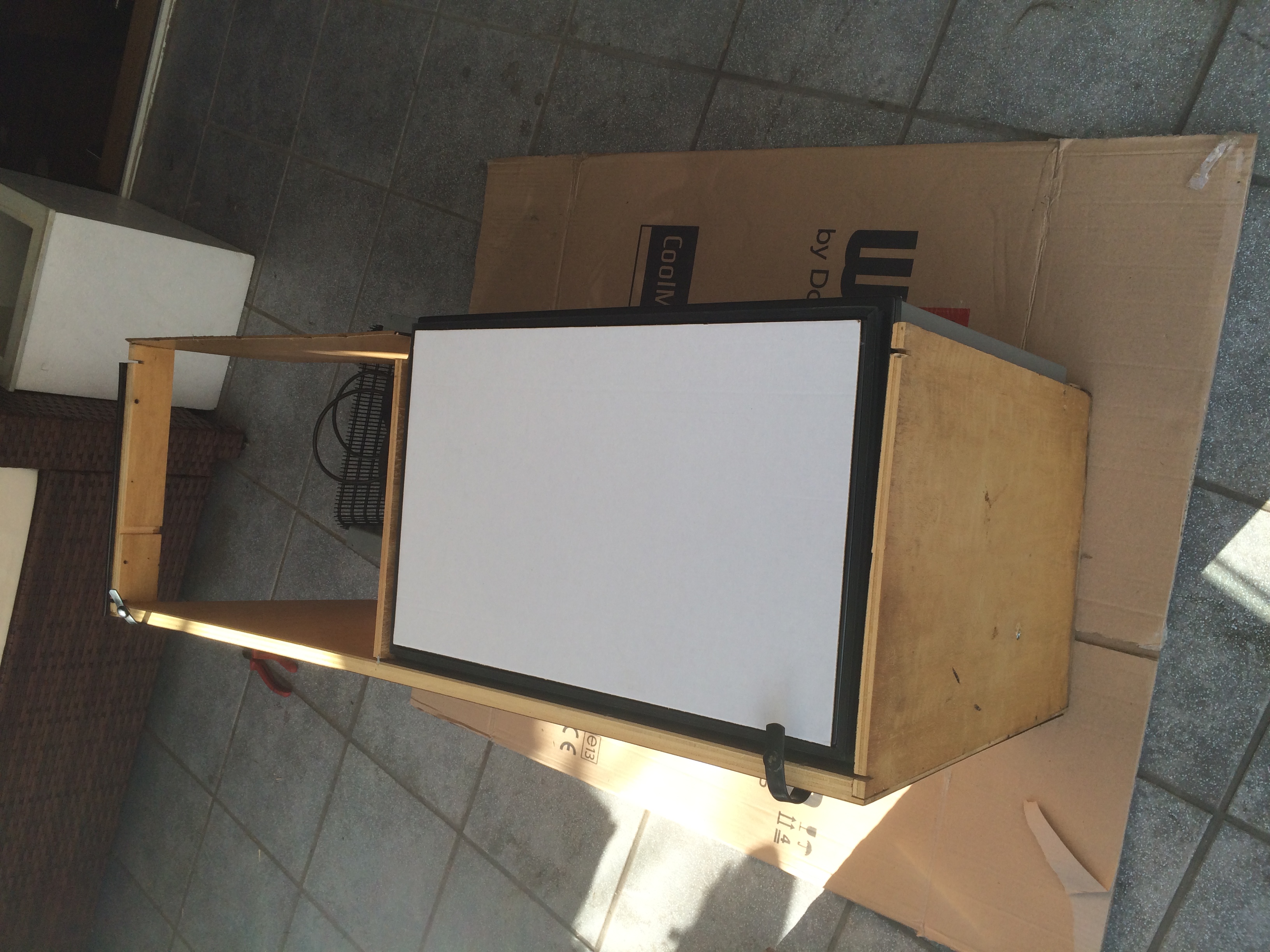

Sie passt NAHTLOS in das Mobiliar: Umfang kein Problem, trotz minimal höherer Breite (max 5mm) zur Seitenwand. Der Holzdeckel schliesst bündig - man sieht von aussen keinerlei Änderung. Der Metallrahmen passt darüber und der isolierende Innendeckel gut unter den Rahmen und Holzdeckel - es ist minimal hakelig, ihn ohne Zusatz herauszuziehen, aber mit einem flachen Knopf daran kein Problem. Alles horizontal.
Man muss unten in die Trennwand zwischen Kühlbox und dahinterliegenendem Raum ein Loch für den Kühlmittelschlauch zum Kompressor schneiden und diesen in der korrekten Position an der Wand fixieren. Um den Schlauch durchzuziehen muss man die Trennwand teilweise lösen.
Anbei noch ein paar Bilder vom Zusammenbau. Ich kann gerne nochmal welche im komplett verbauten Zustand machen
Gruss,
