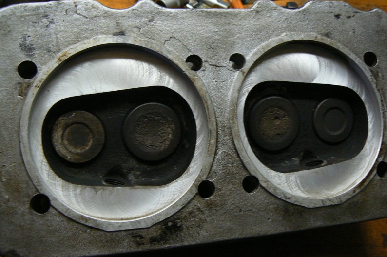

Hier ist nochmal ein Bild von den gehärteten Kappen, die das Einlaufen der Ventilschäfte verhindern sollen und bei schon eingelaufenen Schäften das genaue Einstellen des Ventilspiels wieder ermöglichen sollen.
Jörn
PS: Ich hatte ja eben schon das etwas zu geringe Axialspiel erwähnt. Jetzt wo ich die Schwungscheibe auf den vollen Wert angezogen habe und auch der Simmerring verbaut ist, habe ich das Spiel noch einmal gecheckt. Das sind jetzt nur noch 4 hundertstel. :(
Da kann ich dann also noch mal nen neuen Simmerring bestellen und die passenden Scheiben :heul: ... Naja besser jetzt, als wenn er verbaut ist und dann klemmt :stupid:
