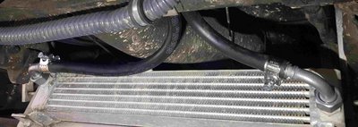

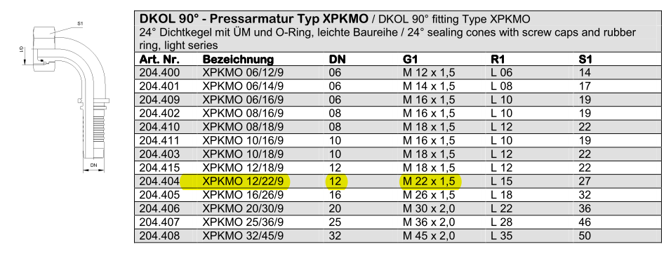

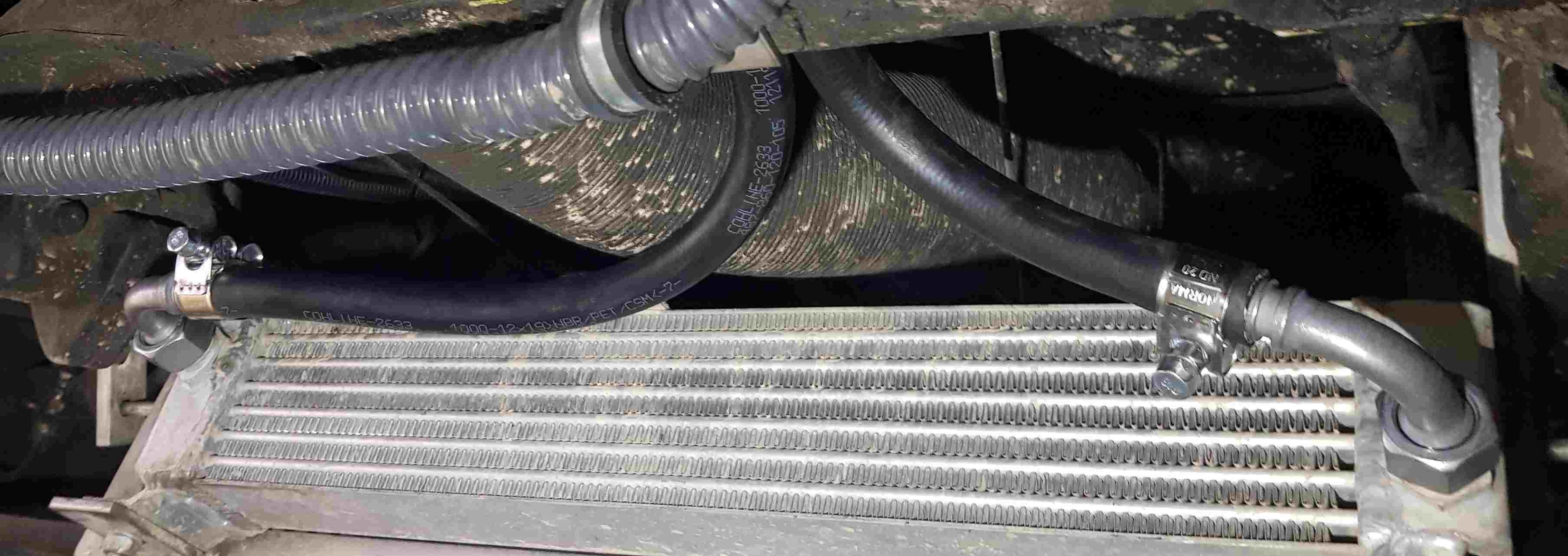

Ich habe mir beim örtlichen LKW-Hydraulikfuzzy Nippel geholt. Folgendes stand auf der Rechnung:
Ü-Mutter m. O-Ring 90°
XPKMO 12/22x1,5/90
Dazu habe ich folgendes gefunden: Vielleicht hilft es Euch ja...
Gruss,
Uli
XPKMO 12/22x1,5/90
Gruss,
Uli
